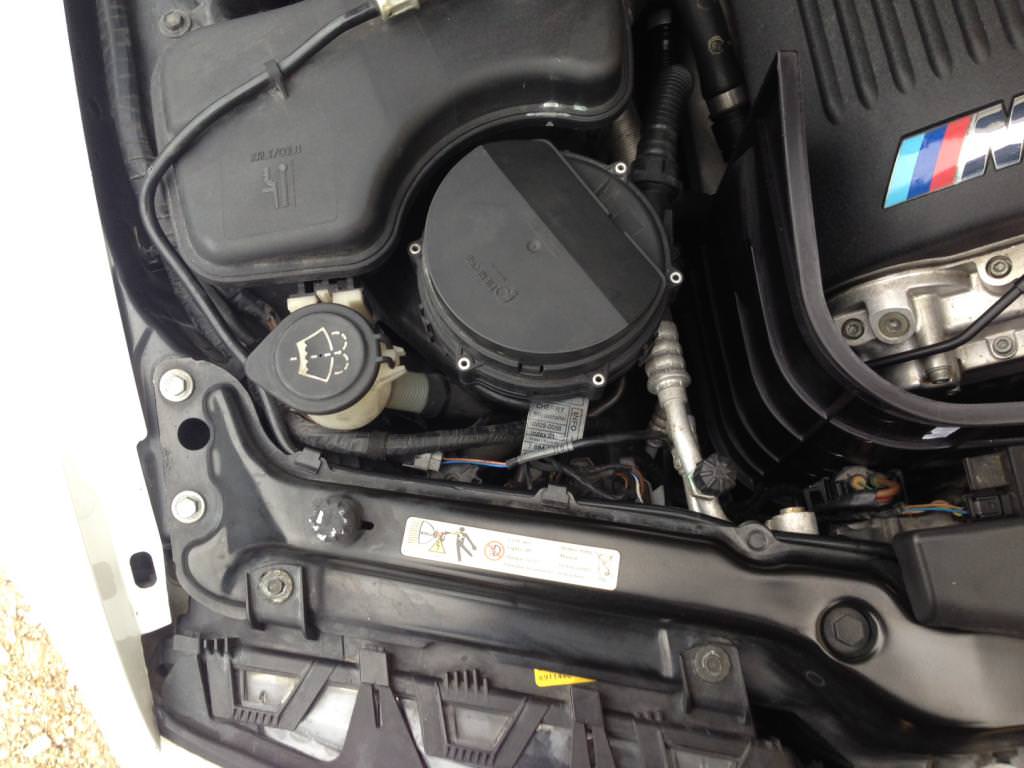

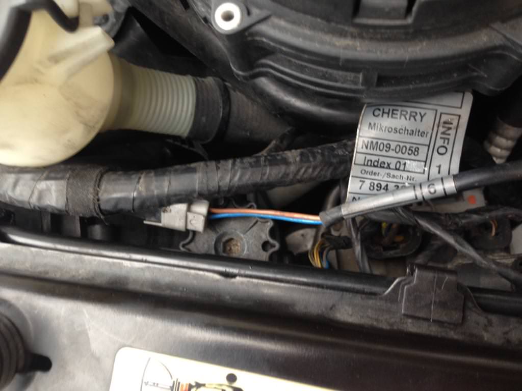

A quoi sert cette prise?????

Sous ton manchon admission au fond c est la même prise
Regarde si bien branchée
http://img585.imageshack.us/img585/4416/ilg1.jpg
J'ai regarder et la prise est bien brancher...
C'est bizar car c'est exactement la même prise avec même chose écrit sur l'étiquette que c'elle de la photo, sauf que sur mes photos c'est du coter passager et que ma prise qui se balade c'est du coter conducteur..

C'est normal, tu as deux prises, car deux verrouillages de capot.
Je pense donc que la fiche qui se balade doit être pour mon capteur capot coter conducteur, qu'est se que vous en pensez?

Prise retrancher, c'était bien celle de la photo du dessus, sa ma régler mon problème de voyant de boite et de numéro de rapport qui clignote, je kifffffff haha
je te le disait... :nickel8:
Bas mnt je te crois haha
