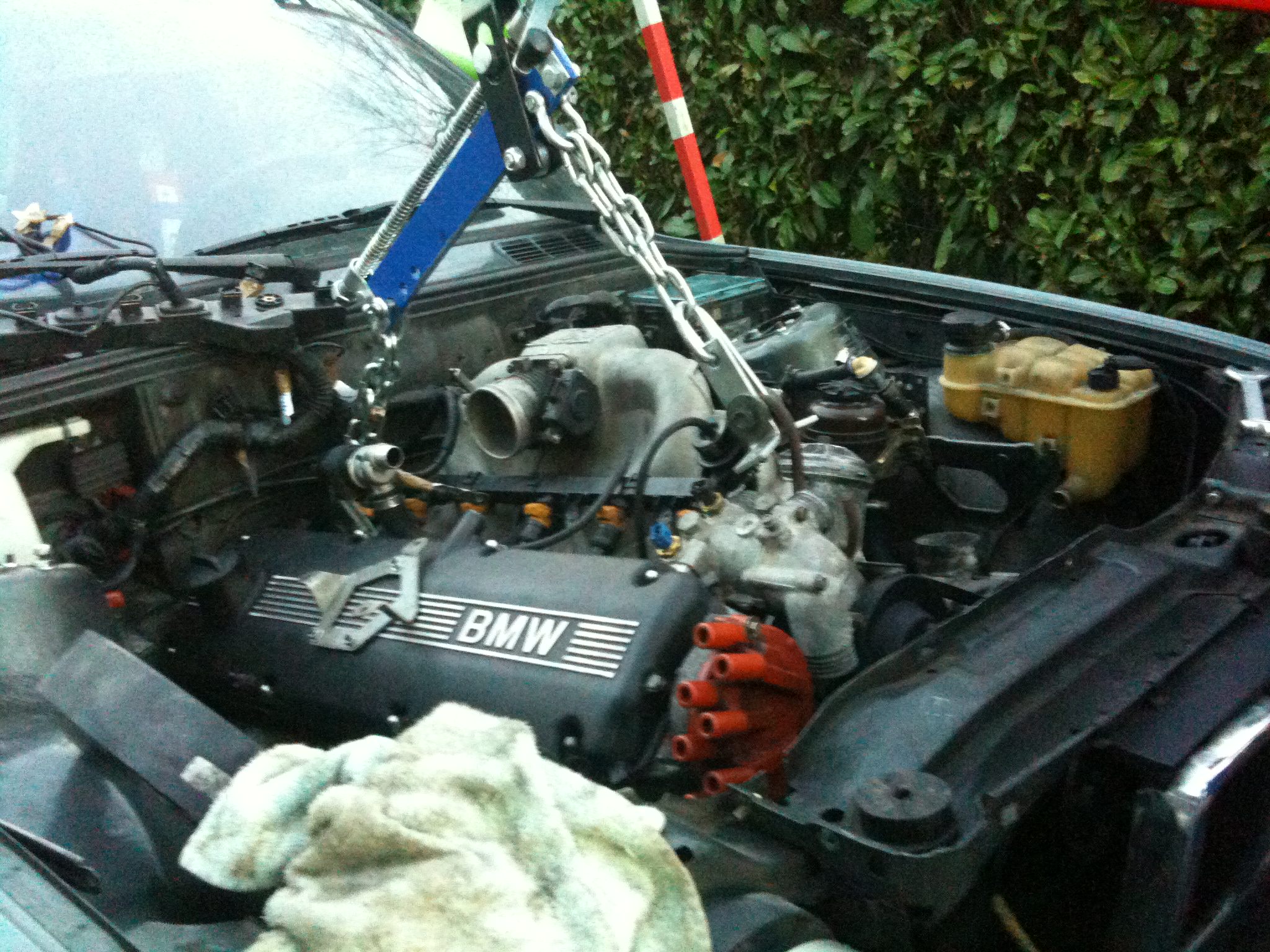

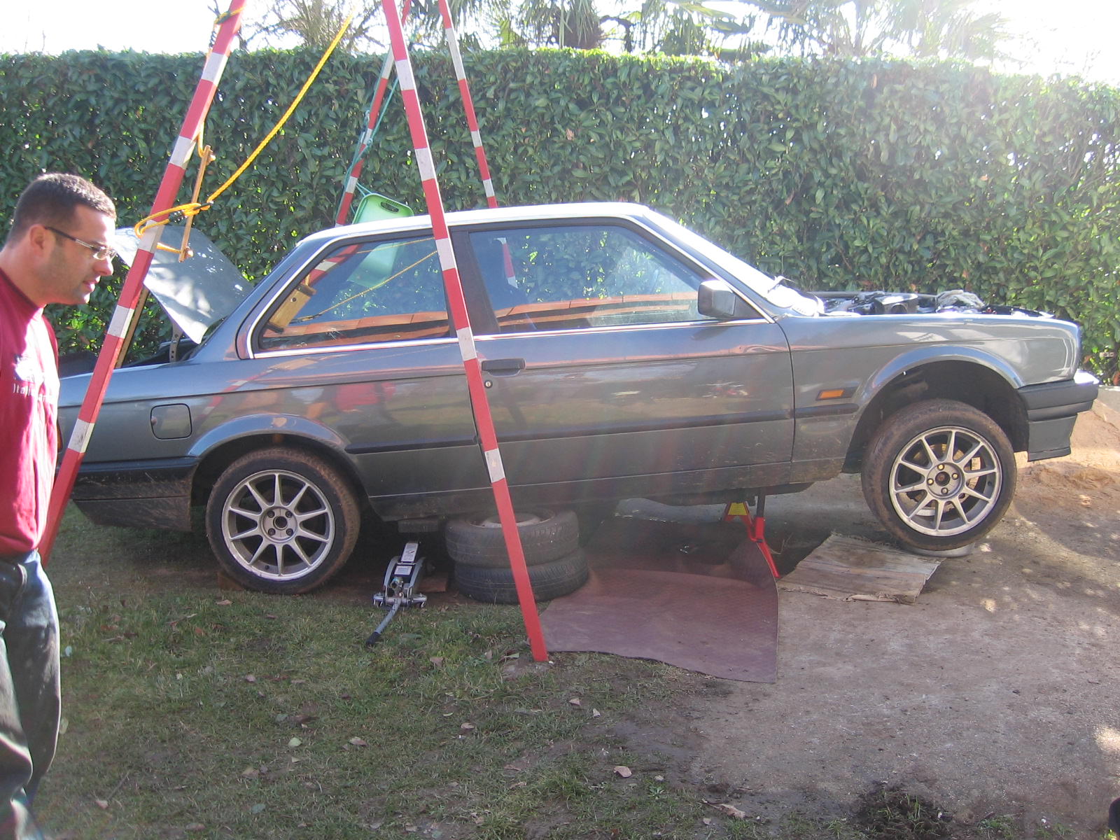

Quand j'ai swappé mon E30 en 3.5L, obligé de poser l'ensemble moteur/boite dans le compartiment car trop long et trop large pour la petite caisse de E30 !
J'avais réussi à le faire "par terre", caisse sur 2 chandelles, mais en levant un maximum l'avant de la caisse, pour justement ne pas être embêté avec la longueur de l'ensemble.
Après il suffit de bien faire "piquer" du nez la boite vers le bas, une fois proche du sol je l'avais posé sur un plateau à roulette (costaud), puis en faisant basculer l'ensemble (chèvre + plateau) petit à petit ça vient en place tranquillement... Juste quelques copains pour avoir plusieurs paires d'yeux et un peu de patience !
post-10817-0-51970800-1389096589_thumb.j
post-10817-0-79984300-1389096416_thumb.j
J'avais emprunter une sorte de glissière que l'on fixe au crochet de la chèvre pour faciliter les manœuvres...
post-10817-0-92716700-1389096874_thumb.j

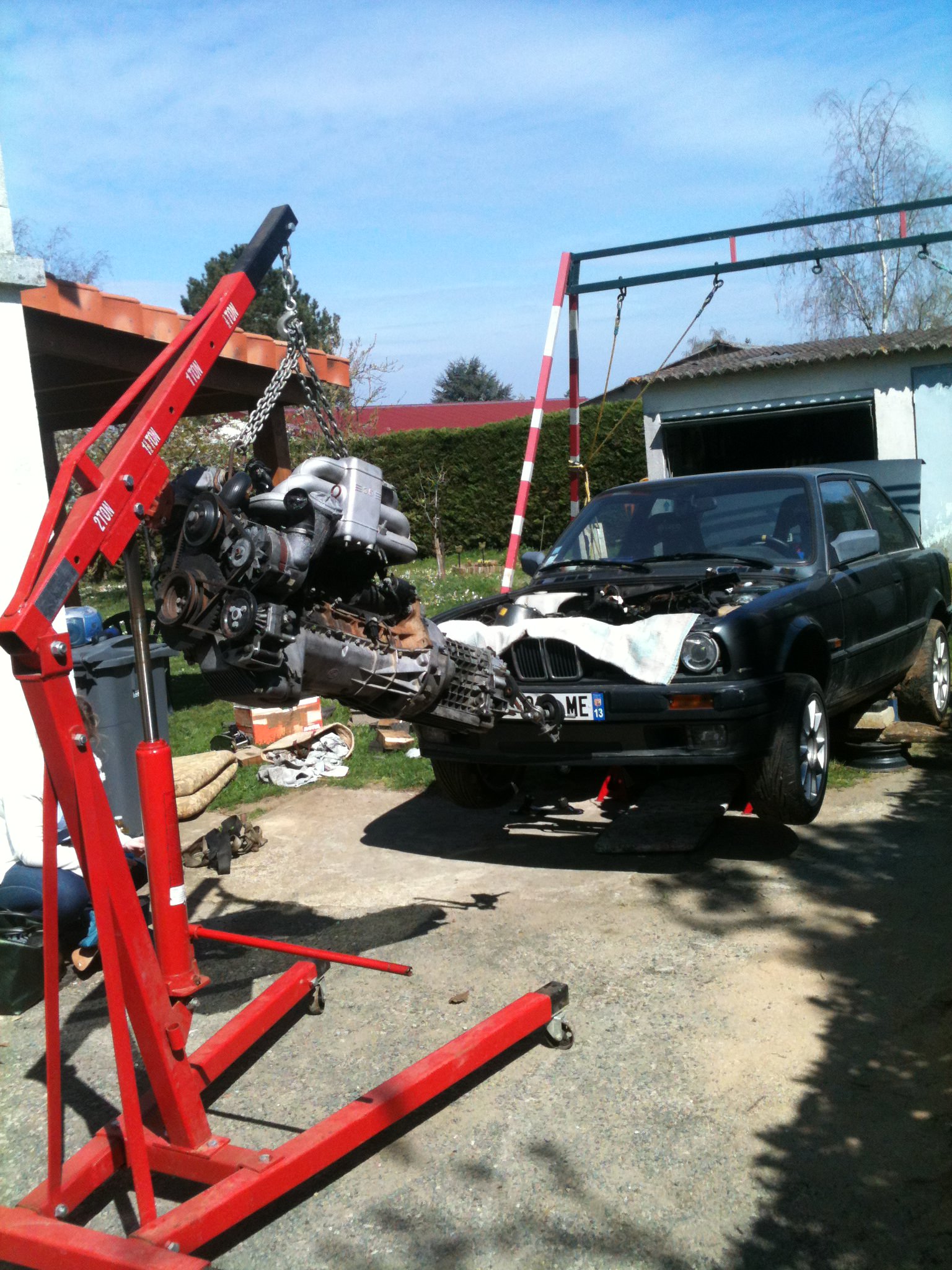

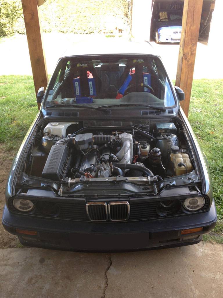

Perso avec le 3.5 m30, bien gros, bien lourd et bien long par rapport à un moteur d'origine de E30, c'est un peu de patience mais ça se cale niquel sans avoir à déposer la face avant... Et je parle bien de l'ensemble complet : moteur, boite, collecteurs adm/échap, même la tringlerie du levier de vitesse...
Suffit juste d'être 2 ou 3 et d'avoir les yeux un peu partout !
Et pourtant une fois en place, on se rend compte que ça prend pas mal de place partout... Donc je pense qu'il ne devrait pas y avoir de soucis majeurs pour un moulin d'origine sans sa caisse d'origine...
post-10817-0-78693400-1389098974_thumb.j
post-10817-0-86639300-1389099128_thumb.j
