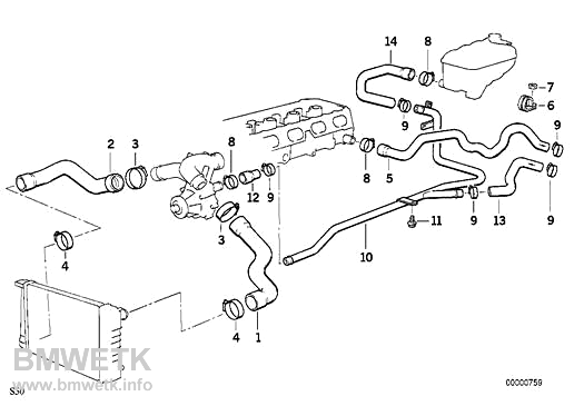

Il y avait du LDR dans la cloche d'embrayage lorsque j'ai sorti la boite, c'est comme ca que je m'en suis rendu compte.
ca suintait au niveau de la durite 14 et ruisselait le long du tuyaux rigide 10 pour goutter juste au dessus de la cloche.
