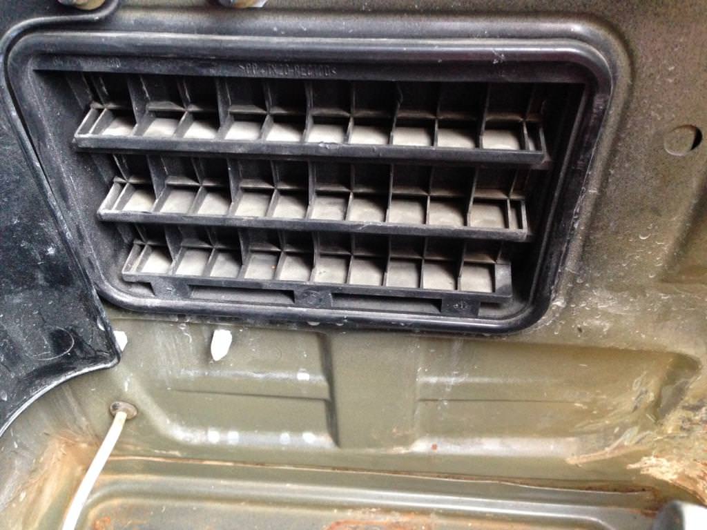

Posté(e) le 8 janvier 201412 a comment_611346 Bonjour a tous, alors aujourd'hui je regarde ma batterie et quel surprise elle baigne quasiment dans l'eau lol je vois comme un tuyau blanche et je pense que l'eau arrive par la, c'est fait expret? c'est normal? sa me parait quand même bizar Signaler
Posté(e) le 8 janvier 201412 a comment_611355 ca par contre c'est pas normal ca devrais etre sec , soit ta une infiltration d eau par le dessous de la caisse soit par le coffre et le tuyau c'est la mise a l air de la batterie pour les vapeur il me semble ! Signaler
Posté(e) le 8 janvier 201412 a comment_611360 ca par contre c'est pas normal ca devrais etre sec , soit ta une infiltration d eau par le dessous de la caisse soit par le coffre et le tuyau c'est la mise a l air de la batterie pour les vapeur il me semble ! +1 pour les deux phrases Signaler
Posté(e) le 8 janvier 201412 a comment_611361 te reste plus qu'a démonter le support de batterie , nettoyage , trouver le trous , repeindre le support et traiter le fond , bon courage Signaler
Posté(e) le 8 janvier 201412 a Auteur comment_611364 support demonter je vais tout bien nettoyer, et voir si je trouve un trou… je vous dirai tout sa ce soir, merci les gars Signaler
Posté(e) le 8 janvier 201412 a Auteur comment_611387 alors la…..non je pense que c'est de l'eau j'ai bien mis les mains dedans j'ai rien sentit haha Signaler
Posté(e) le 8 janvier 201412 a Auteur comment_611401 Bon j'ai tout nettoyer, poncer et mis de l'anti rouille, j'ai pas trouver de trou je comprend pas mais je vois des traces d'eau un peu plus haut il me semble… je redemanderai d'ici peu pour voir si j'ai de l'eau ou pas Signaler
Posté(e) le 8 janvier 201412 a Auteur comment_611489 oui, j'espère que je rêverai pas d'eau dedans hehe Signaler
Posté(e) le 8 janvier 201412 a comment_611584 Salut. J'avais eu la même infiltration sur ma 330ci:de l'eau dans le bac à batterie et aussi dans le bac de roue de secours. Et ça venait tout simplement de mes feux arrières.La "vitre" était légèrement décollée en haut et l'eau rentrait par les feux et ruisselait le long de la tôle du coffre sous les habillages plastique, donc invisible. C'est peut être une piste à suivre. Signaler
Posté(e) le 9 janvier 201412 a comment_611594 Verifies les feux arrières, et les joints de mâle, soulève les si nécessaire. Signaler
Posté(e) le 9 janvier 201412 a Auteur comment_611616 ok je vais regarder tout sa apres la, sa a dut être inondée plus d'une fois ma moquette dans le coffre put l'humidité... Signaler
Posté(e) le 22 janvier 201412 a comment_615450 Je confirme j'ai déjà vue la même chose...coté droit comme coté gauche cela venait des feux... Soit tu changes les Tail light gasket 63 21 8 383 898 et tu contrôles que les plastiques latéraux des feux font bien contact avec la carrosserie. Si tu es pointilleux tu remarquera que sur le dessus du plastique le joint ne fait pas contact a l'arrondie avec l'aile...mastic léger par en dessous Signaler
Posté(e) le 22 janvier 201412 a Auteur comment_615477 Ce que j'ai fait c'est que j'ai remis du mastic autour du trou ou tu rentre le phare, come sa impossible que de l'eau rentre de nouveau hehe Signaler
Posté(e) le 23 janvier 201412 a comment_615910 Pas mal comme solution si l'eau passait par le joint . Néanmoins tu devrais vérifier que ce ne sont pas tes feux qui prennent l'eau (genre la "vitre" décollée en partie sur la périphérie ou une fissure) car si c'est le cas,l'eau rentrera de nouveau vu qu'elle passe directement dans le feu. Signaler
Posté(e) le 24 janvier 201412 a Auteur comment_615983 J'ai refait tout le joint du feu coter conducteur car oui lui il prenait l'eau.. Il etait en mode sous marin même haha Signaler
Posté(e) le 1 novembre 201412 a comment_667842 Salut, je viens de voir que j'ai la même chose sur la mienne, aucune trace de rouille par contre mais de la flotte 1cm au fond du bac à batterie ! Je pense que ça vient des feux, à force de les démonter et remonter voilà ce qui arrive ça me saoule... en plus y'en a un qui est pété vive les apprentis bricolos... la prochaine fois j'achète une neuve directe ! Signaler
Posté(e) le 1 novembre 201412 a comment_667880 Tu rentres dans le coffre avec une lampe, tu refermes, et quelqu'un d'autre arrose au jet d'eau, tu verra peut être quelque chose. Signaler
Posté(e) le 1 novembre 201412 a Auteur comment_667890 C presque sur que sa vient du feu, fait comme moi remet un joint tout autour du trou ou tu rentre l'optique et c'est bon Signaler
