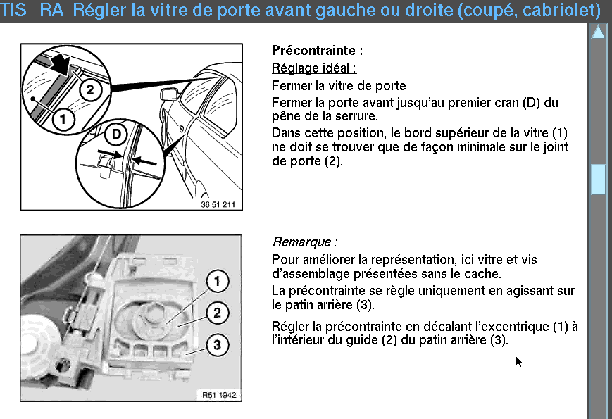

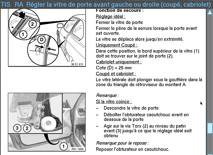

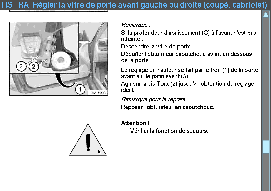

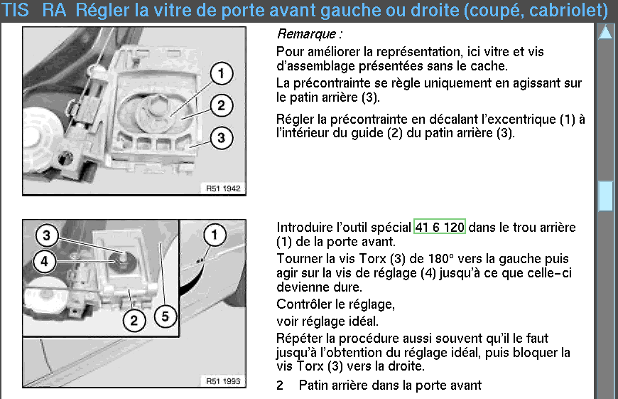

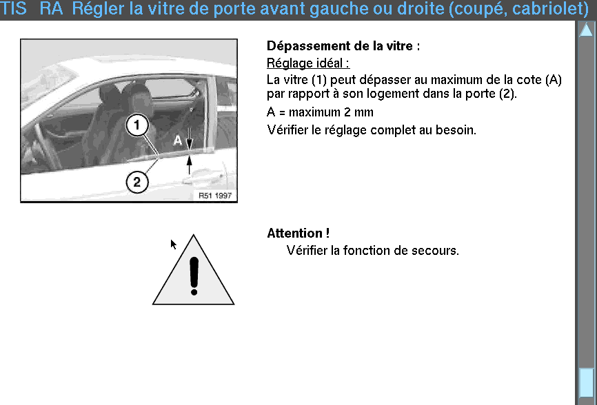

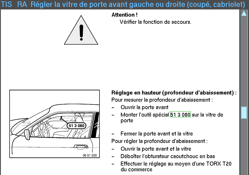

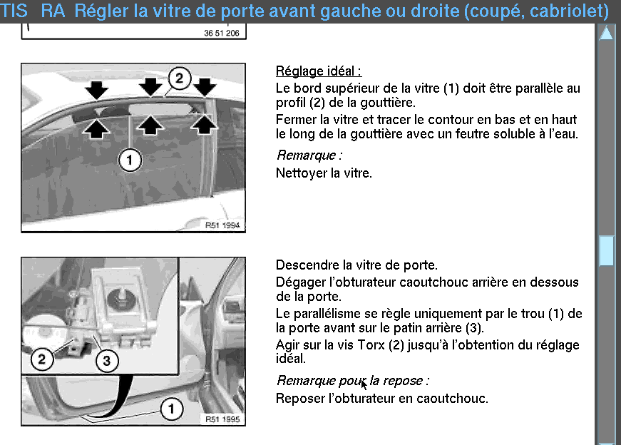

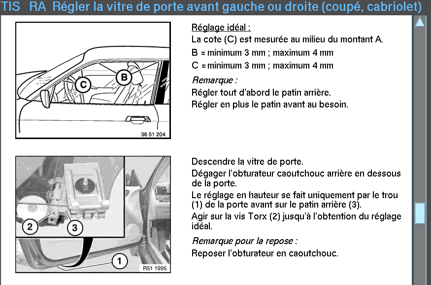

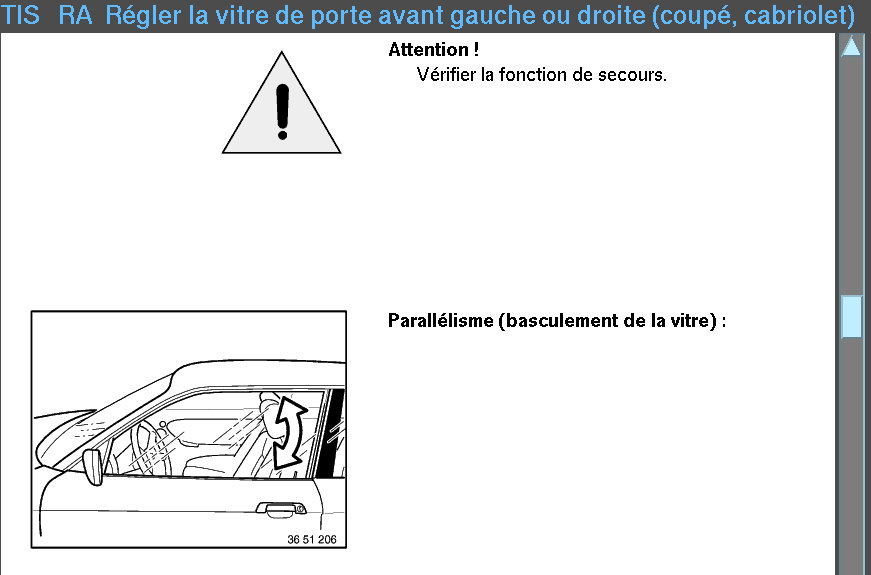

Posté(e) le 9 janvier 201411 a comment_611621 il faut regler la vitre le longitudinal se fait par l'interieur de la porte , il faut donc degarnir (ton cas ) le latteral se fait normalement par le dessous de la porte ( plaquage de la vitre sur le joint ) je vais essayer de trouver des photos explicative ...
Posté(e) le 9 janvier 201411 a Auteur comment_611622 si tu me trouve sa tu serai un chef, surtout que ma porte est déjà dégarnit donc sa ira vite… je te remercie
Posté(e) le 9 janvier 201411 a comment_611629 J'ai rencontré le même souci sur mon M, en moins grave car l'eau ne rentrait pas quand j'arrosais "dans le bon sens" (de l'avant vers l'arrière de l'auto). Et je fais face au même problème aujourd'hui avec une série 1 cabrio... Vive les portes sans montant...
Posté(e) le 9 janvier 201411 a Auteur comment_611632 C'est bien on est 2 comme sa, moi si je fais attention l'eau ne rentre pas non plus mais bon j'ai envie de résoudre ce mini problème hehe

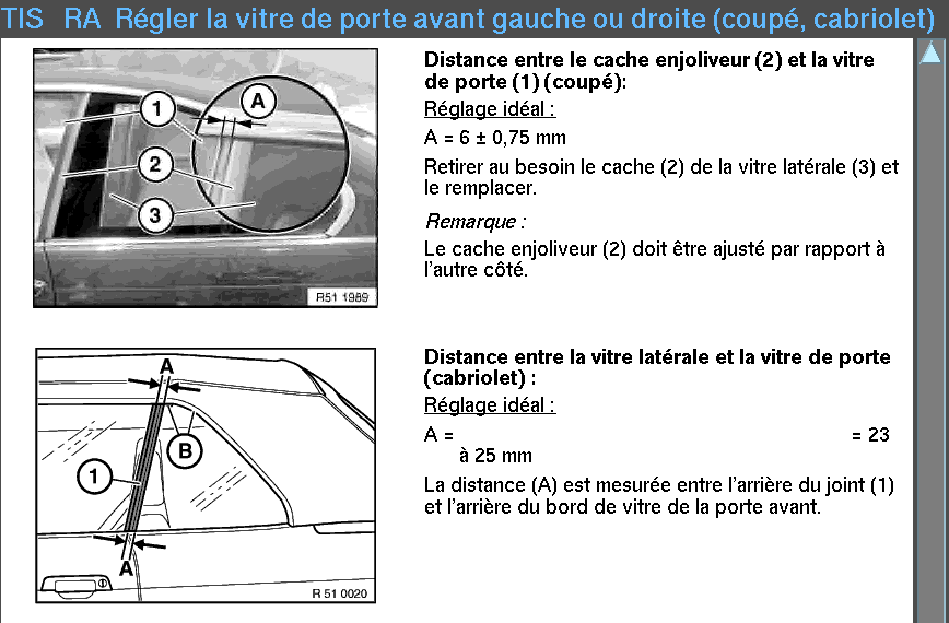

Posté(e) le 9 janvier 201411 a Auteur comment_611667 T'assure!!!!! merci encore…maintenant reste juste a comprendre comment sa marche tout sa hehe
Posté(e) le 9 janvier 201411 a comment_611695 je n'ai pas ou peu de mérite ... celui qui a le TIS et qui sait l'exploiter a une mine d'or dans les mains ... après faut savoir se servir de ses mains

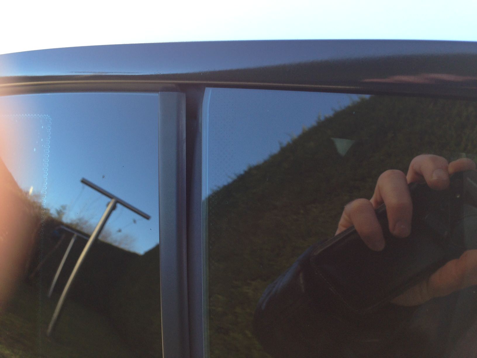

Posté(e) le 9 janvier 201411 a Auteur comment_611708 Oui c'est clair...j'ai regarder sur ma voiture le probleme ne viens pas du reglage de ma vitre avant... Sur ma photo on voit bien que c'est la vitre arriere qui ne va pas assez proche du joint...
