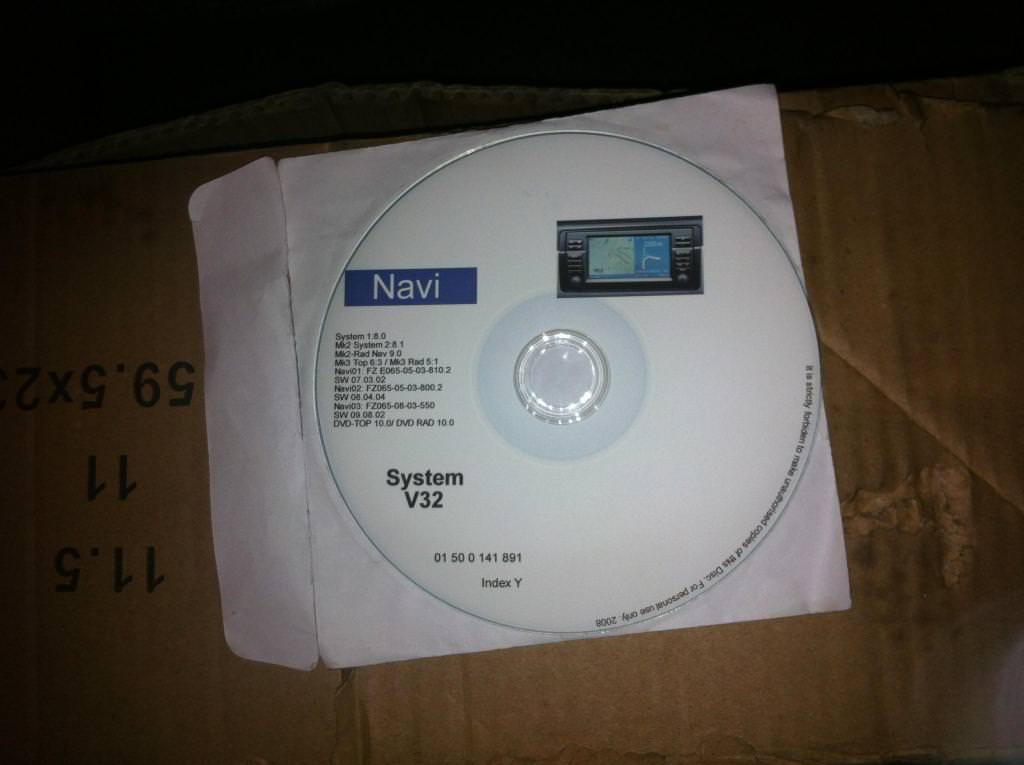

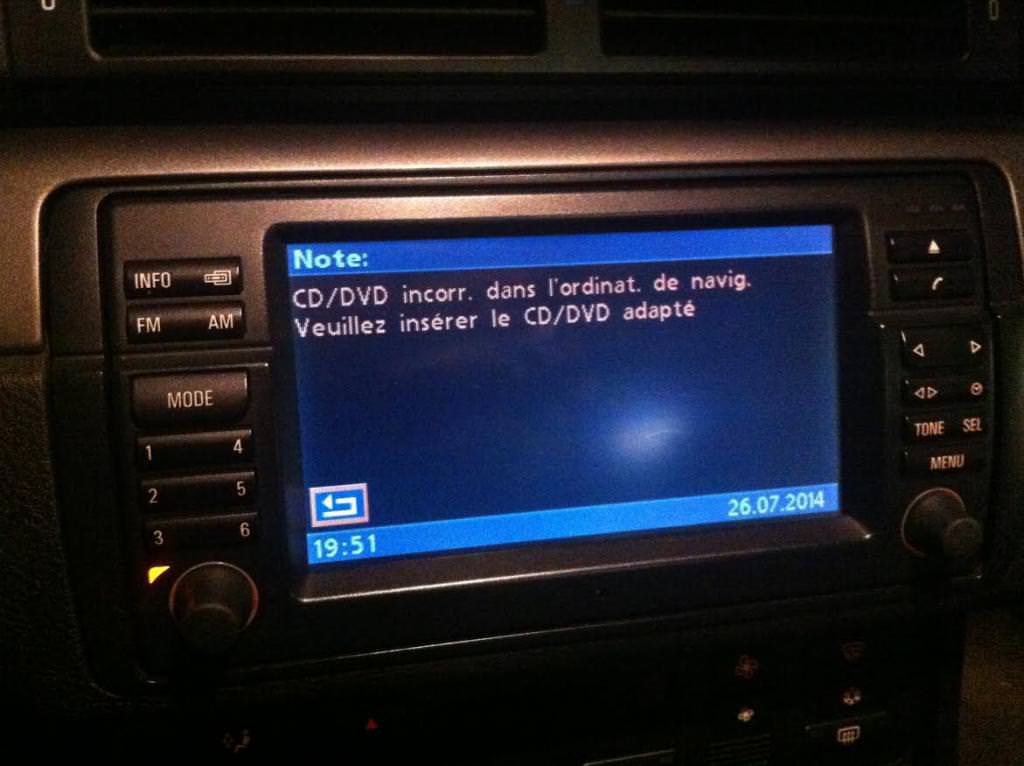

1) De remettre à jour le soft en utilisant le CD de Mise à Jour sans Hard Reset (sans débranchement la batterie ou en enlevant les fusibles 7 et 41) mais toujours rien, après la mise à jour (qui c'est bien passée), j'ai remis le DVD avec les cartes routières, et quand le post re-démarre et que  je démarre la Navigation du post, le post me dit:
post-13349-0-99694300-1389214197_thumb.j
post-13349-0-29739400-1389214517_thumb.j
" Erreur de CD/DVD, Veuillez insérer le CD/DVD approprié"

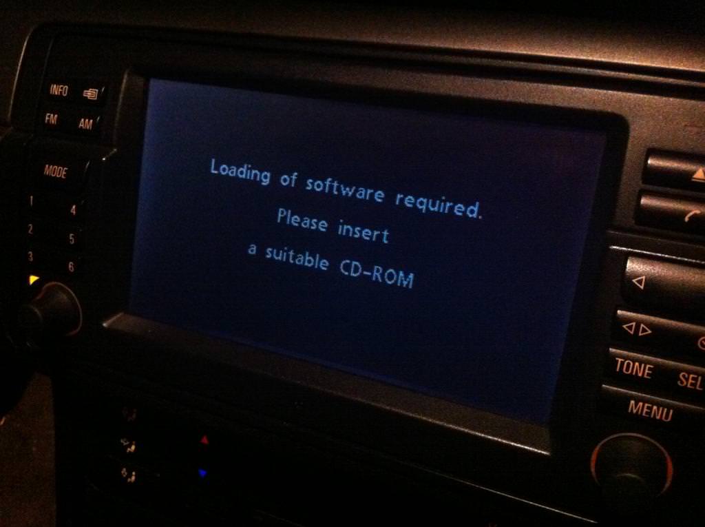

2) De remettre à jour le soft en utilisant le CD de Mise à Jour avec Hard Reset (en débranchement la batterie et en enlevant les fusibles 7 et 41). Le Hard Reset a fonctionné une première fois, puisque le post à perdu la date, l'heure et il est revenu en Allemand. J'ai lancé la Mise à Jour du post en utilisant mon câble OBD2 "Cable Shark" et INPA en allant dans le menu "Navigation Computer" et en faisant un "NVR Save off" (<Shift>+<F5>) puis "Set Software demand flag" (<Shift>+<F7>) (voir photo ci-dessous).
post-13349-0-51067300-1389215869_thumb.j
Et en utilisant le CD de Mise à Jour (voir plus haut). La Mise à Jour à fonctionné, j'ai remis le DVD avec les cartes routières, et quand le post re-démarre et que  je démarre la Navigation du post, la Navigation à bien démarrée; et tout fonctionne bien.
Malheureusement, quand j'ai coupé le contact et quand j'ai tenter à nouveau le lendemain, l'erreur précédente est revenue :

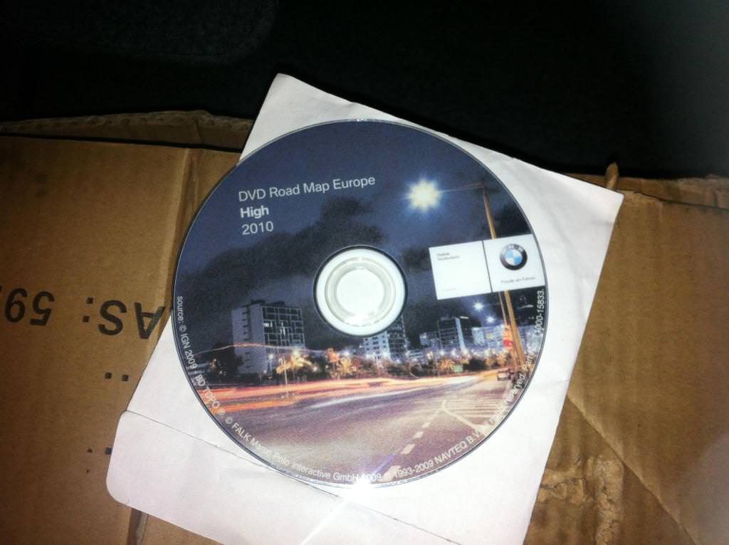

post-13349-0-22246500-1406500149_thumb.j
Voici la photo de mon DVD de nav.
Ce que je comprends pas, c'est que pour le CD firmware le lecteur marche nikel et qu'il a jamais planté alors que pour le DVD des cartes ça marche presque jamais...
Pensez vous que cela vienne vraiment du lecteur? Ou s'agit il du DVD qui est de mauvaise qualité ou est-il trop rayé?

Et tu sûre d avoir la bonne version du DVD?
Ton DVD GPS est peut être rayé. Tu devrais essayer avec un autre.
J'ai réussi à le faire marcher une seule fois donc je pense que le DVD est le bon mais peux-être HS comme vous dites...

Pour vous informer j'ai des news!
J'ai fais un copie de mon DVD de Nav en utilisant un DVD+R DL de Verbatim et ça marche au top! Pas de lenteur ou autre, il marche comme neuf :-)
