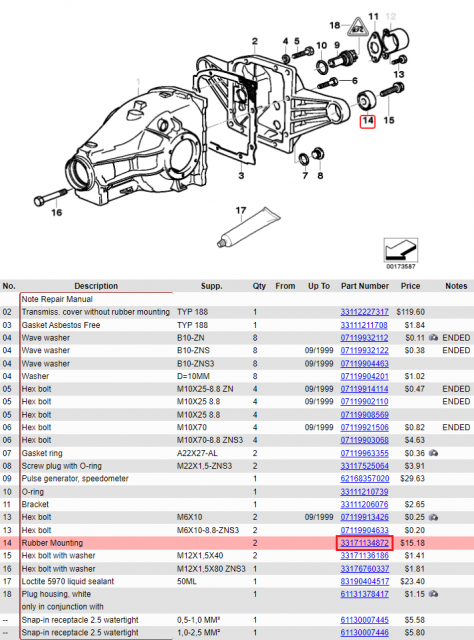

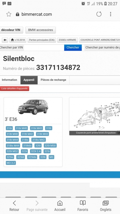

Oui plus rigide les powerflex. Si tu fais que de la route prends des OEM ça suffit amplement.
Pour tes SB je vois pas de trop. Il ne t'a pas parlé de ceux du support de pont et de trains arrière ?
Si tu veux en savoir plus sur le nombre de SB et leur placement , jette un coup d'œil a l'ETK.

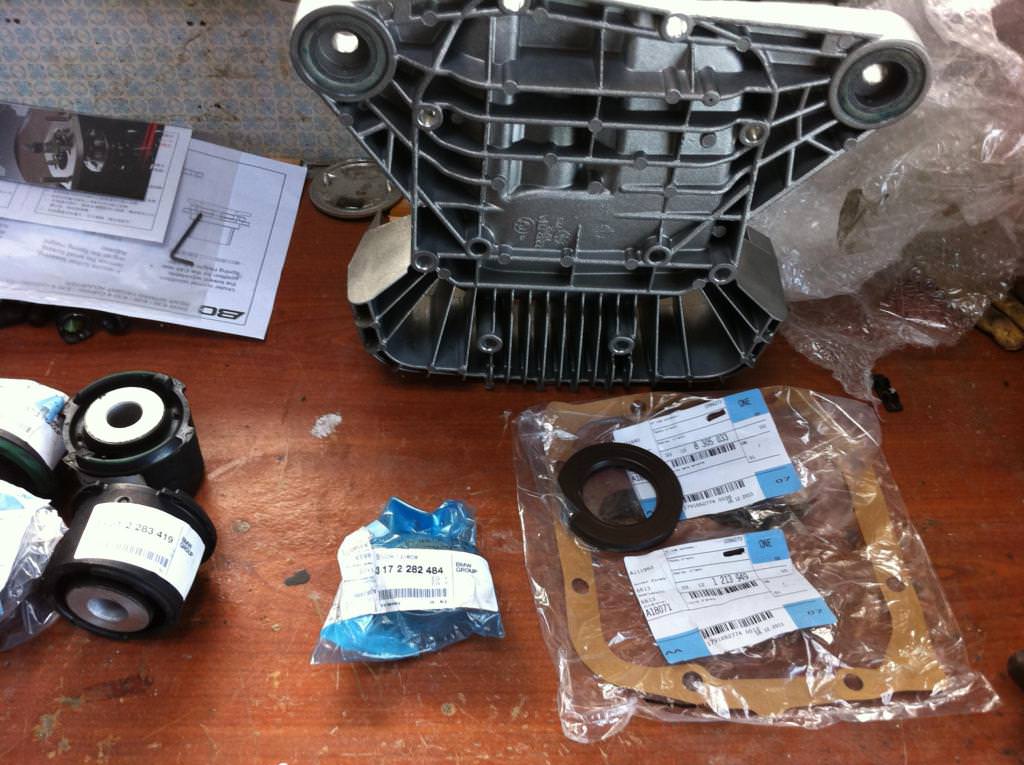

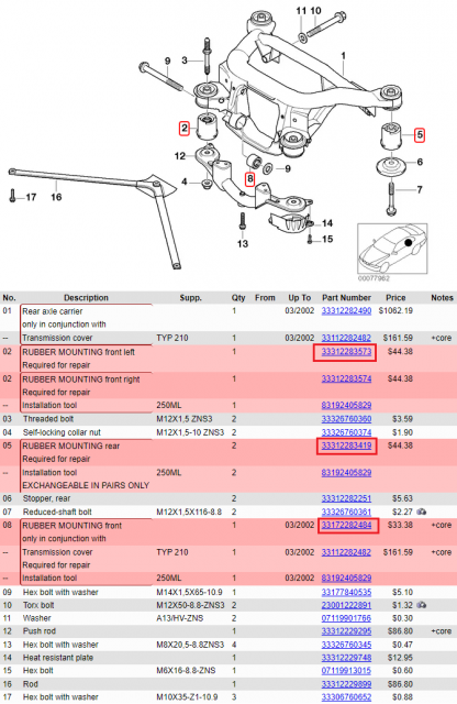

Dépose du train AR pour remplacer les 4 silentblocs de berceau AR:
Réf BMW:
-Avant gauche
33 31 2 283 573
-Avant droit
33 31 2 283 574
-Arrières
33 31 2 283 419 x2
Et ceux des bras longitudinaux AR
33 32 6 770 817 x2
Sans oublier une géométrie pour aligner les roues !!!

Merci de tes précisions, donc quand on dépose le train arrières, tant qu'a faire autant changer tous les SB si je comprend bien?
