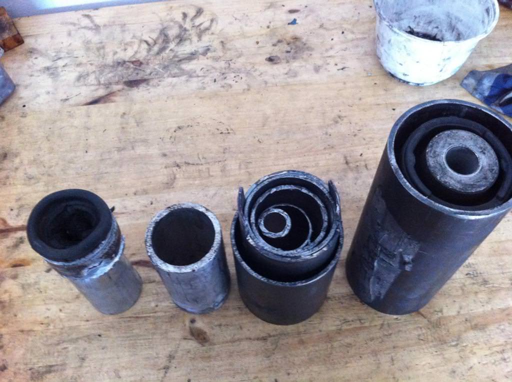

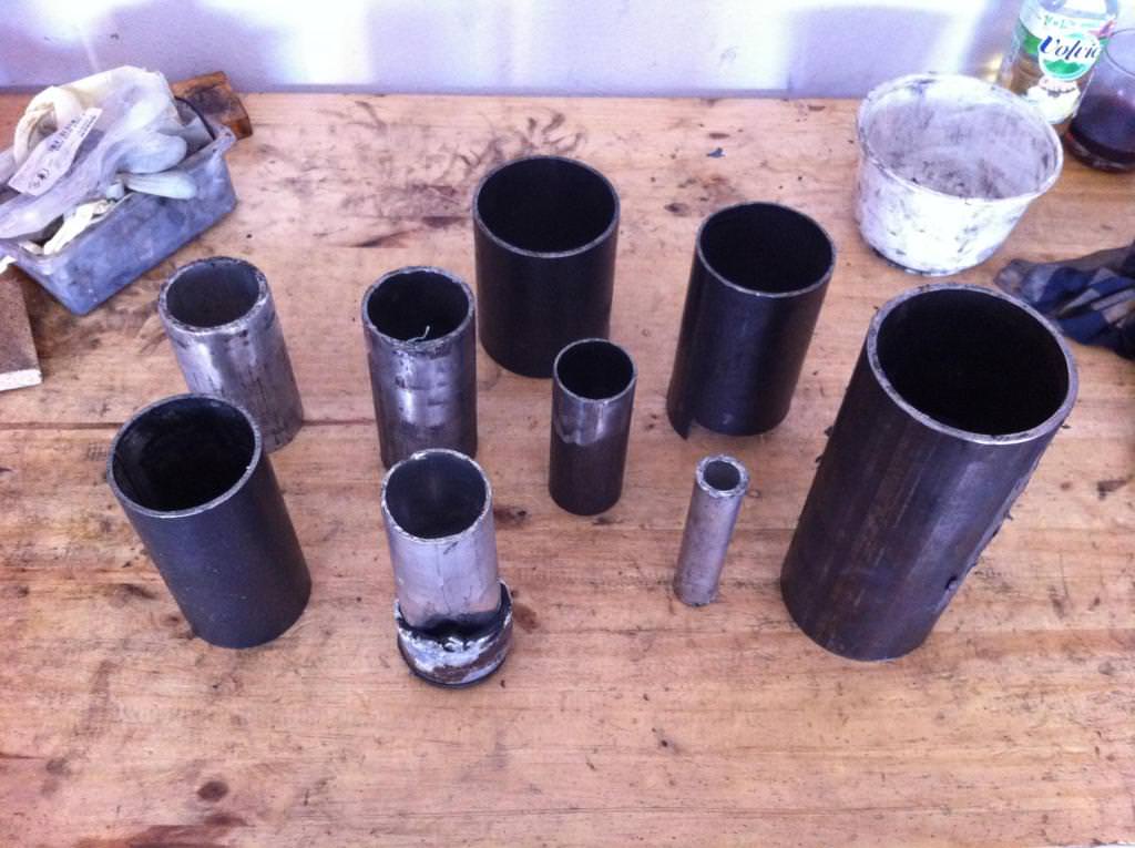

Voici les photos des emportes pièces 'sur mesure' se sont de gros tubes en fer et alu avec une bonne épaisseur. Ils s'emboitent quasiement tous les uns dans les autres pour extraire et remettre les SB à la presse.
On a bien graissé l'ensemble des tubes et des SB pour les remettre.

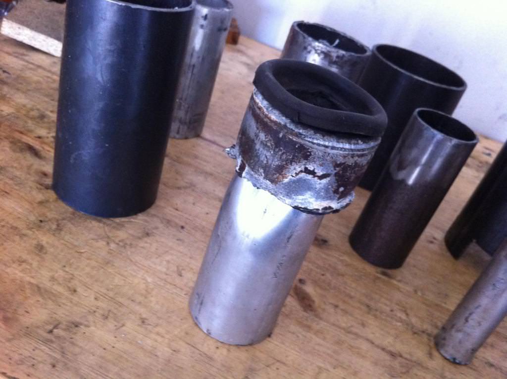

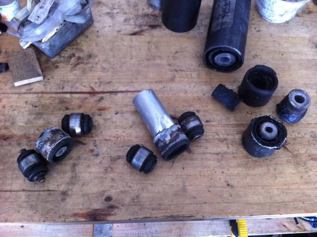

Une petite des 'anciens' SB, on peut voir sur une des rotules inférieures (n&dégouté;3 ETK) découpée à la meuleuse car impossible à sortir autrement, on à tordu le tirant à la presse...)
Il en est resté 2 du pont coincés dans le gros tube ;-)
Pour qu'ils glisse mieux et se rétracte à l'extraction on a d'abord enlever le noyau en alu!!

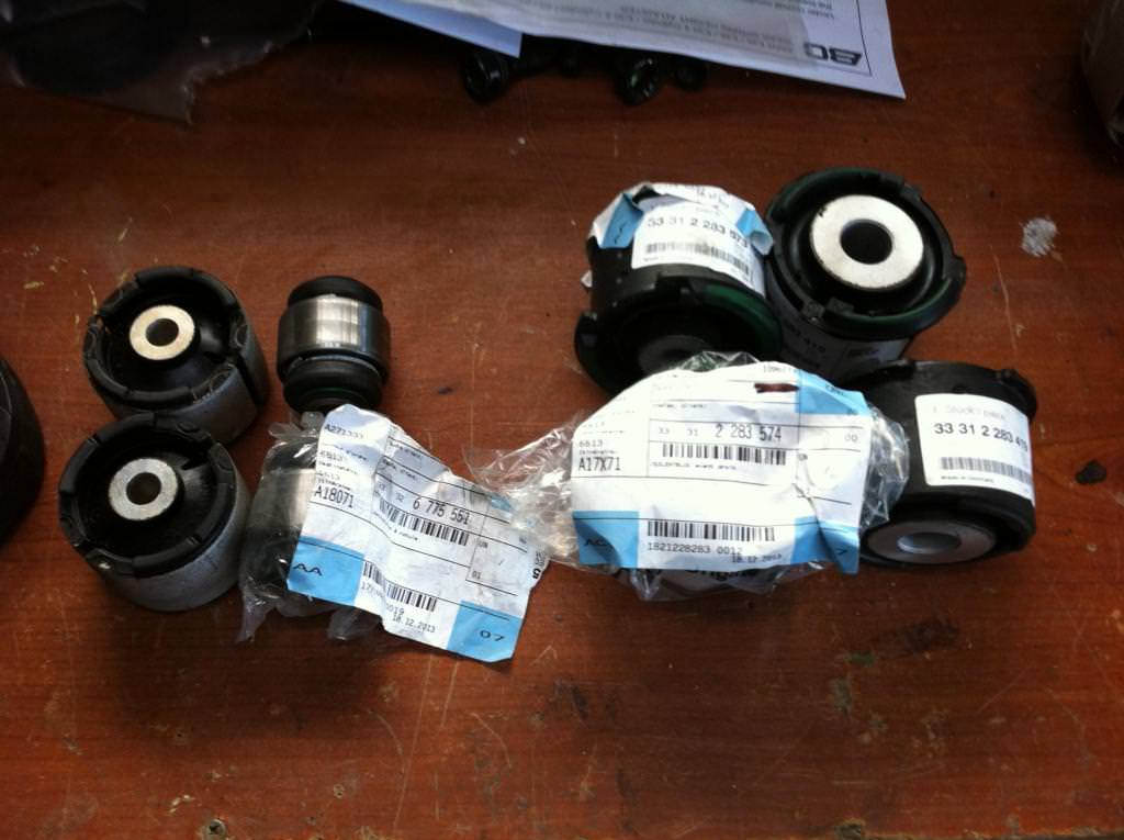

J'ai changé les pièces 2,3,4,10,11,12 sur les bras arrières (ETK,http://bmwfans.info/parts-catalog/E46-Cabrio/Europe/M3-S54/L-N/mar2003/browse/rear_axle/rear_axle_support_wheel_suspension/)
Et sur le berceau de pont les 4 gros. J'ai ceux du pont en stock mais ils étaient comme neuf, donc pas changé, certainement fait par l'ancien propriétaire.
Les neufs pour le fun
post-12444-0-56794000-1390132058_thumb.j
post-12444-0-52016800-1390132090_thumb.j
Voilà! J'avais pris chez BMW l'ensemble, mais tu peux trouver ceux des bras en OEM sur le net, ceux du berceau et pont introuvable en OEM pour ma part.
