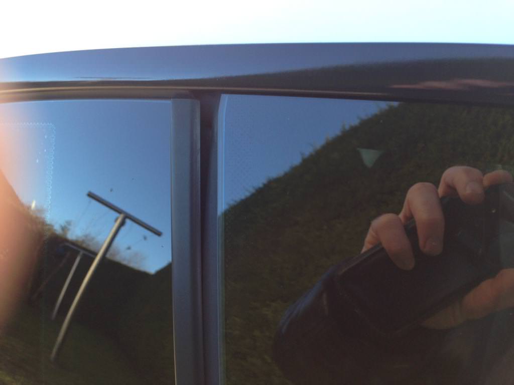

Si comme beaucoup de propriétaires de M3 E46 vous avez un jour trop important au niveau des vitres avants, ce qui provoque notamment une infiltration d'eau lors des lavages, comme ici :
post-10224-0-55214900-1389272607_thumb.j

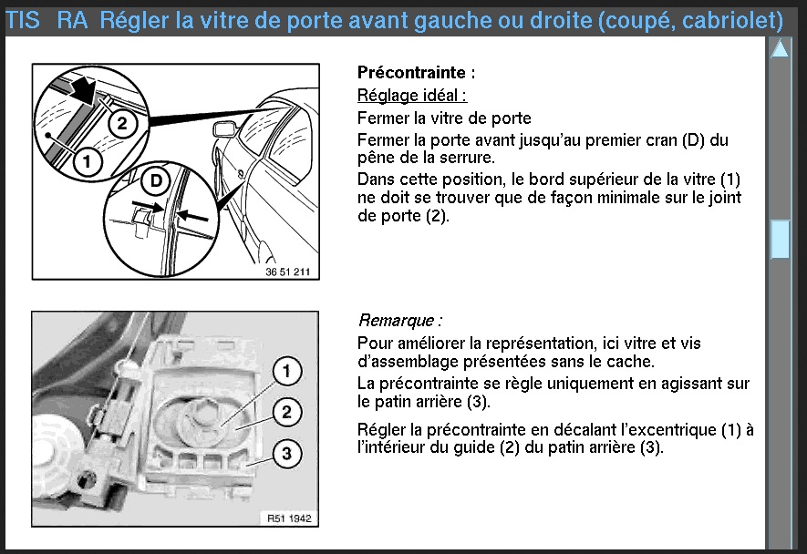

Il faut procéder au réglage du jeu longitudinal de la vitre comme montrez ci-dessous :
