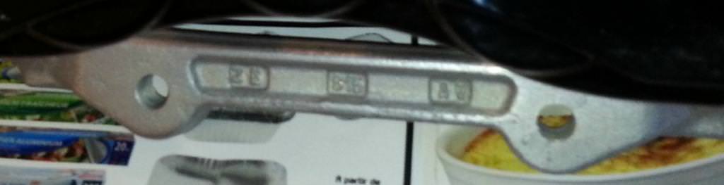

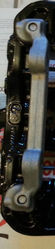

Sur les miens, les cales de montage sont ajourées et ne ressemblent pas à ce bloc d'alu...
Si ça peut t'aider, quand je récupère mes freins, je peux mesurer tout ça et te donner les cotes...

D'ailleurs, tu n'auras qu'à ajouter 8mm (de memoire) de déport vers l'extérieur sur les cales pour un montage parfait sur E46 en disques CSL. Ainsi, tu pourras te passer des entretoises à placer entre cales et support...
Mieux vaux refaire un support fiable que des entretoises simples, c'est quand même les freins!
Celui du dessus est énorme et te faire perdre l'avantage d'avoir des étriers léger par rapport à ceux d'origine (1.35i),
La misère ces cales...
Les tiennes addict sont au top
MDR ... les cales que Addict à mis en photo c'est les origines celles que l'on monte avec les fameuses entretoises ...

Mdr!!! Et oui, ça c'est les cales d'origines à laquelle faut rajouter l'autre cale (d'adaptation).
En tous cas, c'est pas évident ces histoires de cales, le gabarit est pas évident à avoir! Après je comprend aussi les pros qui se sont cassé le cul à trouver la modification...
