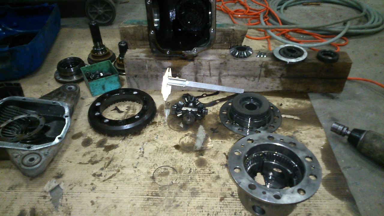

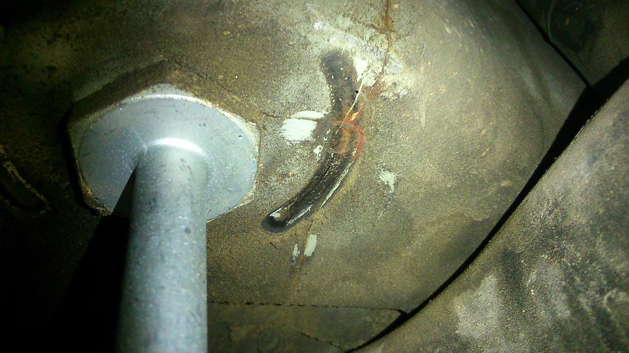

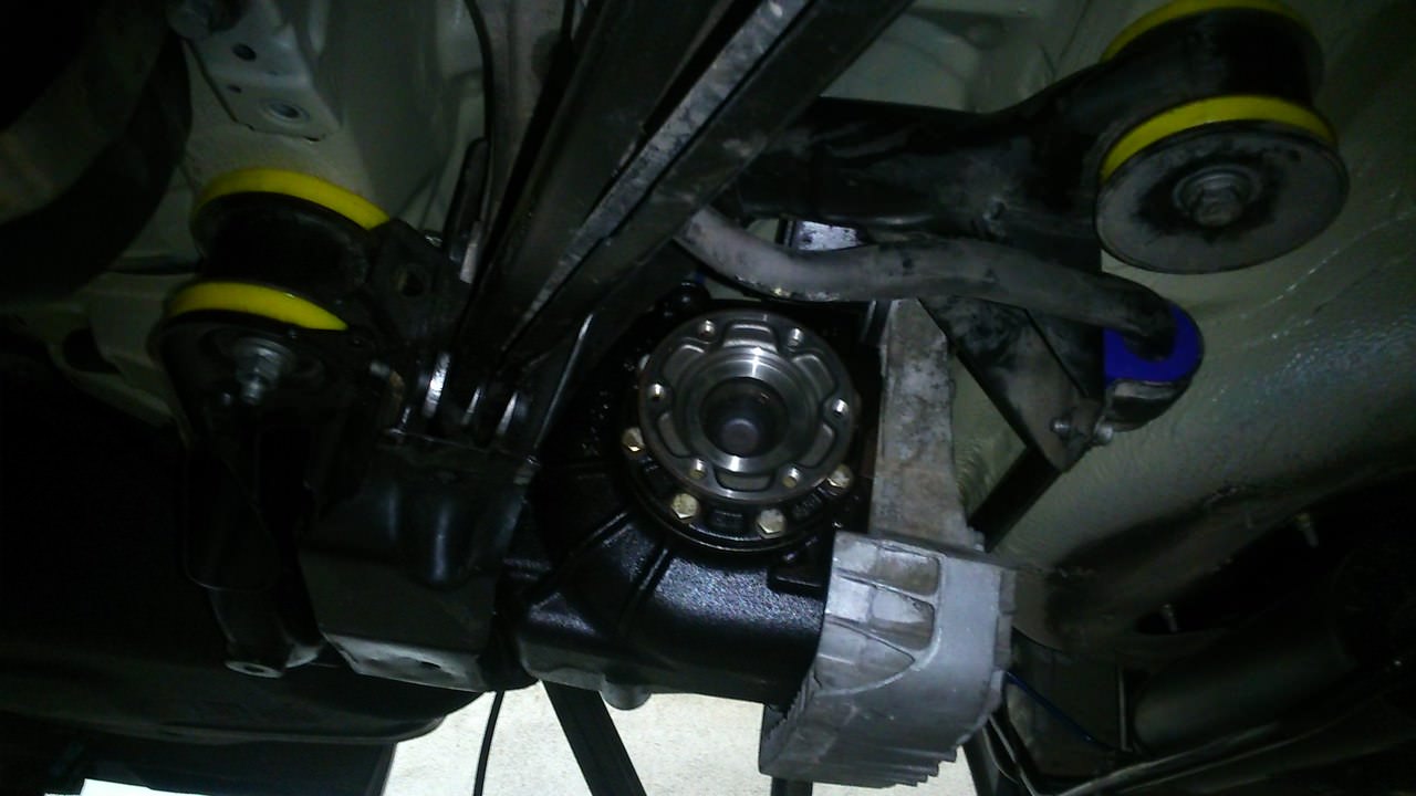

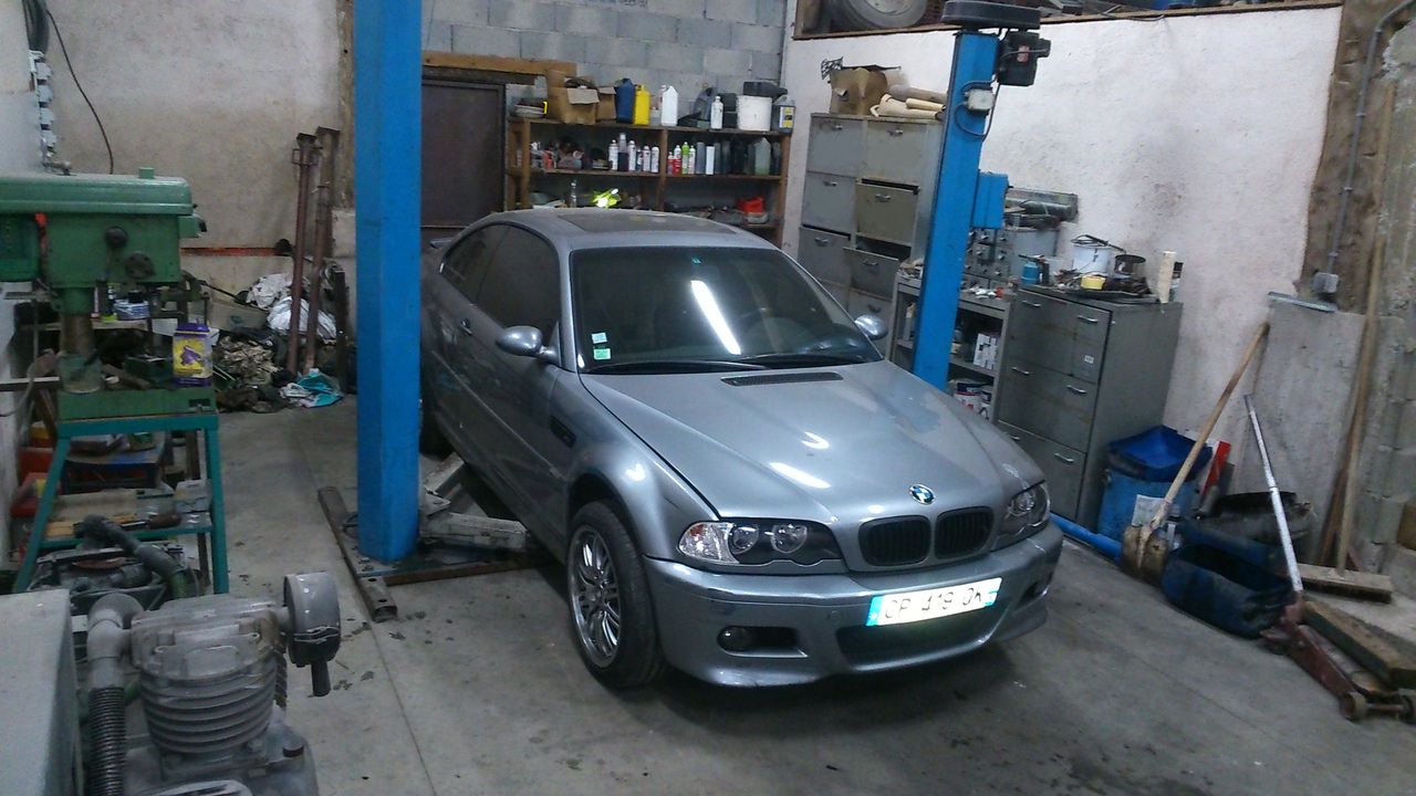

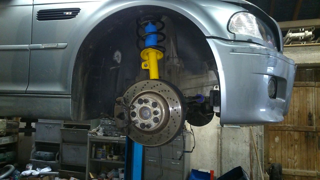

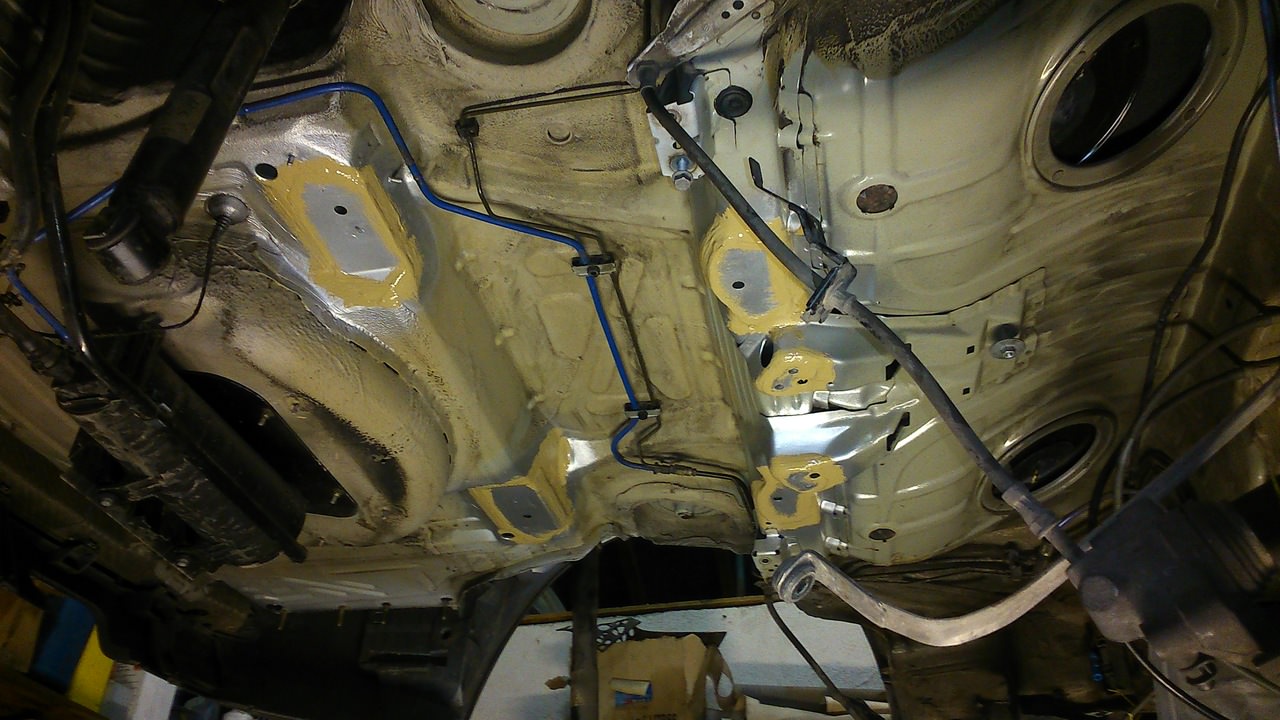

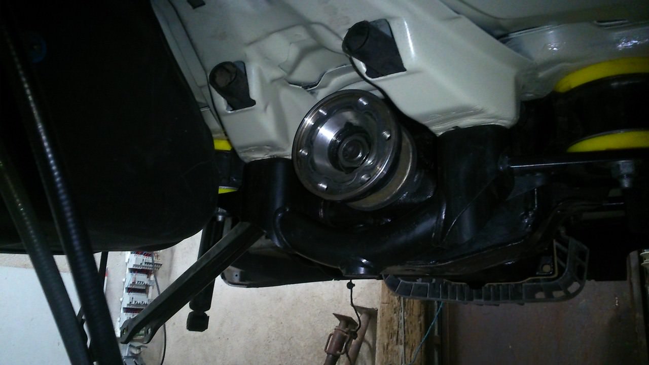

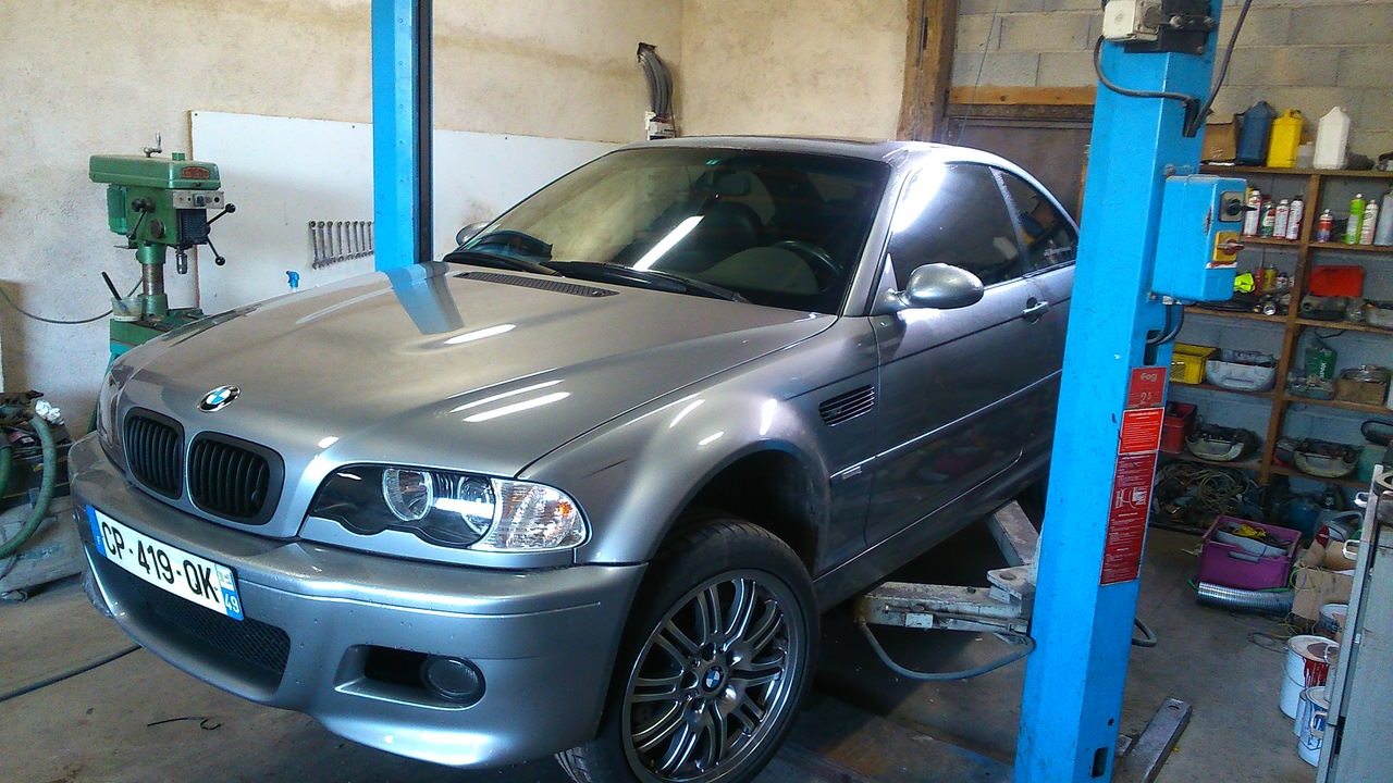

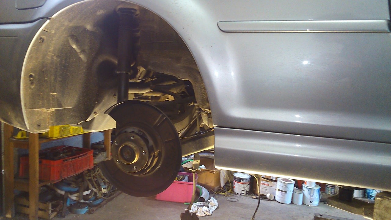

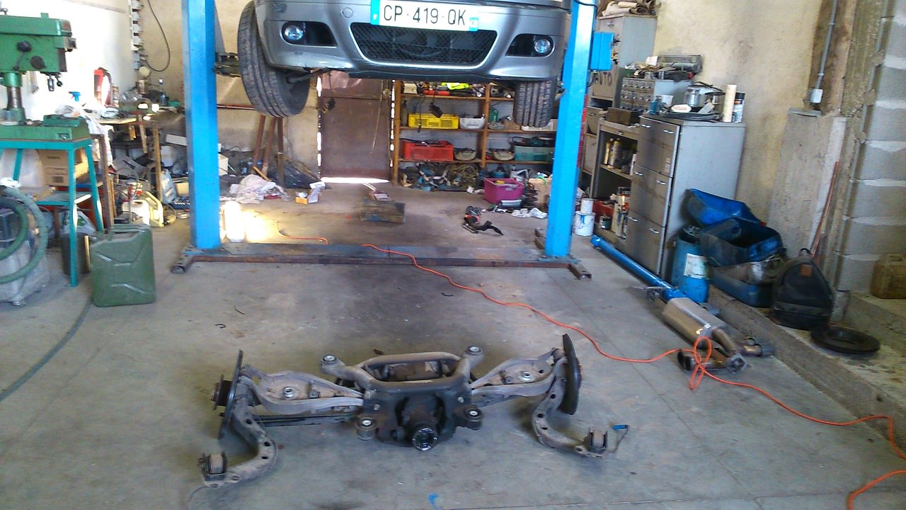

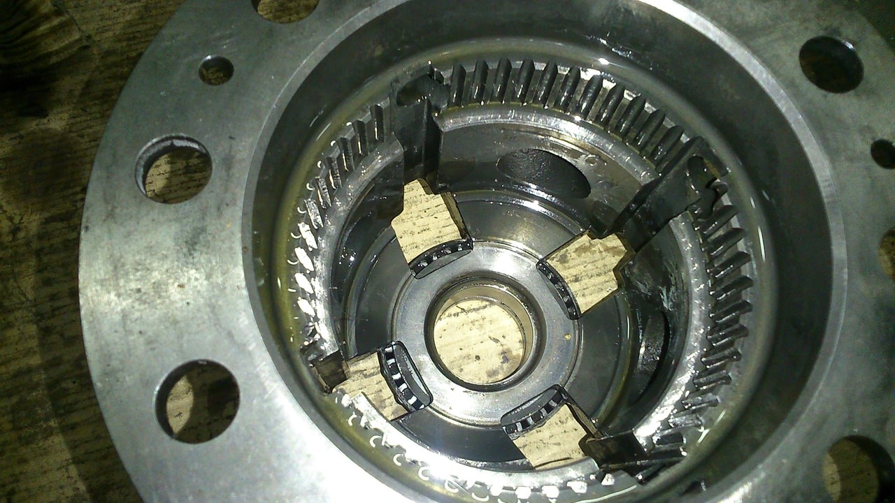

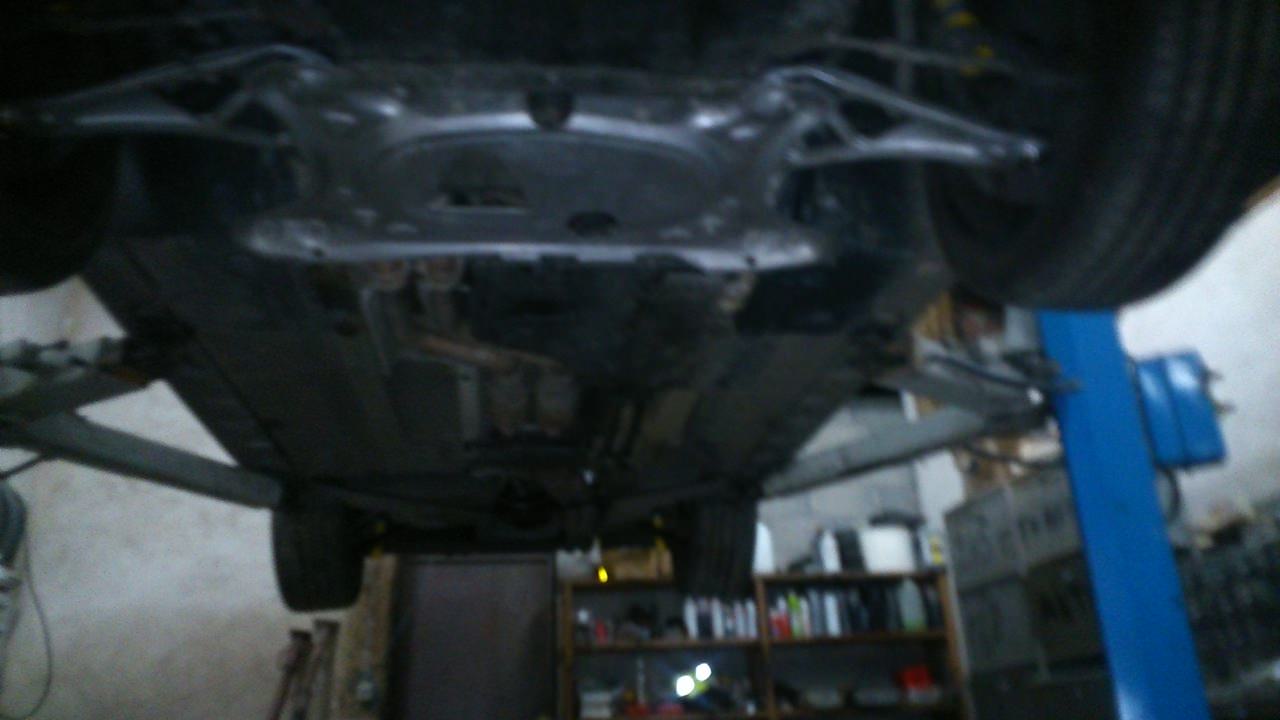

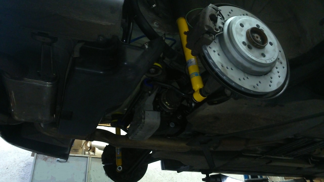

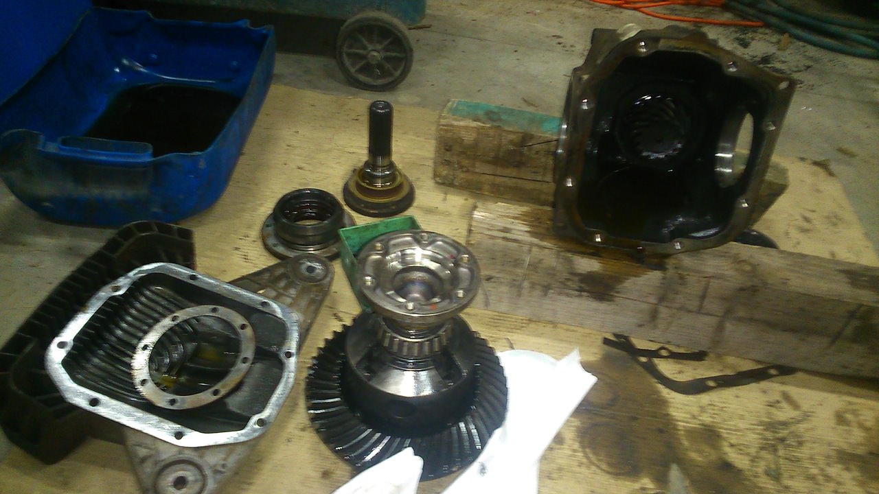

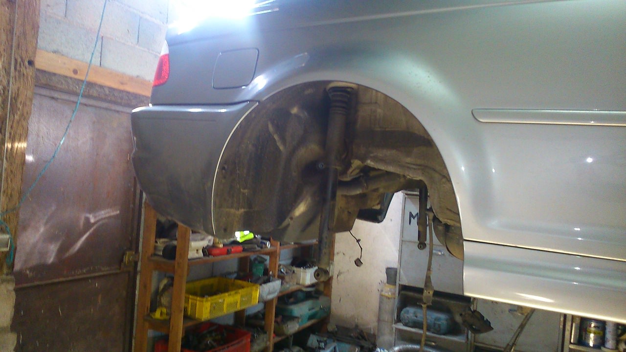

Salut , comme prévu quelques photos de cette grosse remise en forme qui lui a fait le plus grand bien  :)

Il est sympa le puzzle lol
Bonne resto!
Ce fut intense... Le plus dur c est de si mettre ;)
Bravo! ;-)
Beau boulot. Bravo.
donc le travail effectué ...
-vidange moteur/ boite/ pont
-filtre vanos
-huile de boite MTF LT-2
-6 bougies NGK-DCPR8EKP
- réfection pont( 3 spy,réduction jeu tulipe droite avec rondelle sur-mesure épaisseur 1.85 ,jeux entre dents attaque/couronne)
-flector
​-silentbloc de support de boite
-palier d arbre de transmission
 tous le dessous de la voiture avant/ arriere en POWERFLEX et oem pour ceux qui ne sont pas detaillés chez powerflex
- soudure des plaques de renfort châssis
-4 Bilstein B6
-2 triangles de suspension avant
-Disques arrière Zimermann
-Plaquettes arrière ferrodo DS
à venir il faut que je trouve des etriers de TT RS (si qq un a ca ...)
-changer la pompe de D.A qui suinte très légèrement
-joint de cache culbu qui suinte aussi legerement
-et encore un mini mini suintement sous le bocal d huile SMG
 ...le budget peinture a encore pris une sacré grosse tarte dans sa gueule  :)  ,mais niveau méca je sais ou j en suis, même si il me reste ces mini mini mini suintements   :nickel8:
