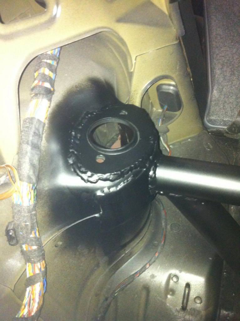

Bonjour, perso j'ai monté en combiné fileté BC racing à l'arrière et j'ai renforcé la caisse par des tôles soudées, il est préférable de le faire sinon la caisse va déchirer vers les fixations supérieur d'amortisseurs!
Voilà ce que cela donne... Pas bien compliqué à faire et au moins tu est sur que la caisse survivra à un gros nid de poule ou à un gros passage sur un vibreur...

Bonsoir,merci pour les photos,la miennes étant un cabriolet je la laisserait d'origine au pire des ressorts un poil plus court.A+Pascal
