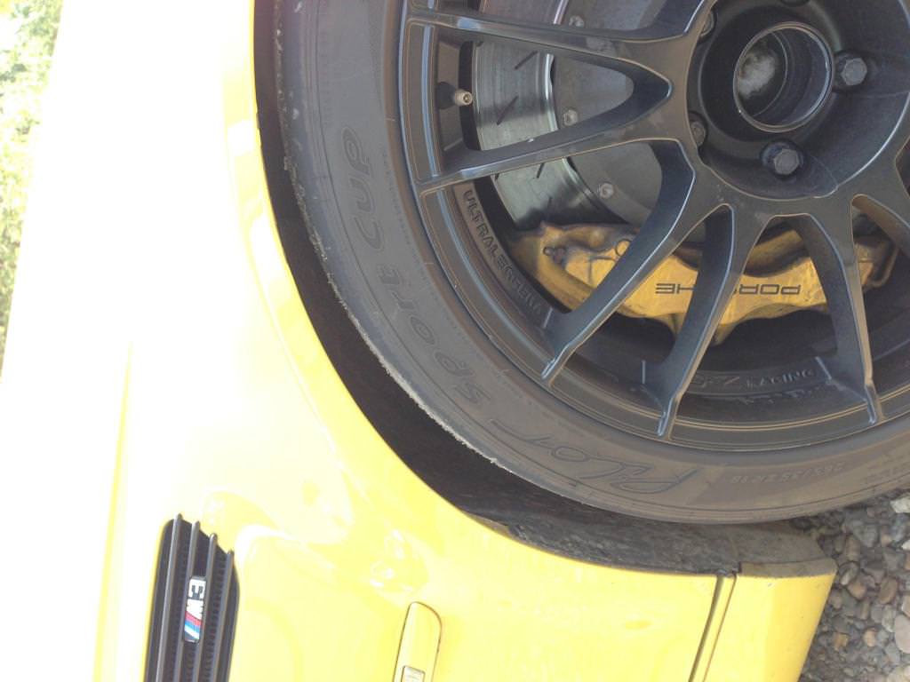

Lors de mes visites au Ring, je suis tomber sur une M3 E46 bien équiper et comme je suis toujours en quête de solution pour ma Ringueuse, la modification' m'intéresse.
Il s'agit de mettre des étriers arrière de GT2 en 4 pistons à l'avant de mon M3 avec des disques de CSL , j'ai un doute affreux en me disant que c'est des pinces de GT2 avant en 6 pistons et non en 4 qu'il a mis sur son M3.
Vous en pensez quoi, je vous joins la photo.

Ce sont des 6 pistons sur la photo.
Ok ce qui me parait logique de mettre du 6 avant + CSL  et du 4 arrière (en disque d'origine, non ?)
J'en reviens à la question si les pinces de GT2 avant et arrière, au vu de la photo, se montent mais ou trouver les cales ?
A priori monter des pinces arrières (même de GT2) à l'avant ne doit pas être une bonne idée. La surface des pistons n'est pas la même
