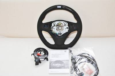

En fait, quand tu achètes le volant performance à LED chez BMW, il t'est livré avec tous ses accessoires.
Comme sur la photo ci-dessous :
Je fais partie des amis qui ont offre le volant à Elfys, et il y avais exactement ce qu'il y a sur la photo dans le carton... Donc bizarre...
Franchement Max cette histoire de faisceau ça me parait vraiment bisarre....
Je me demande si le gas qui a essayé de le monté était pas un incapable qui a pas vu le faisceau sur la photo, dans le carton....
Car il a une bonne geule a valoir 320 CHF ce faisceau... lol

Alors en fait il manque un petit connecteur (qui vaut pour le coup dans les 10 centimes d'euro..) mais étant donné que BMW ne détail pas ce connecteur, il faudrait acheter le faisceau complet...
Il va essayer de trouver le connecteur uniquement, par un autre moyen, et me tiens informé.

J'ai eu le volant performance phase 1 dans ma 135i à l'époque. C'était un full kit qui venait en effet.
Pour la pièce en question, sois tu trouves sur une auto HS, soit via les US. Ecris a des mecs comme Terry de Burger, il a un tas de pièces détachées BMW liées à l'éléctronique.
