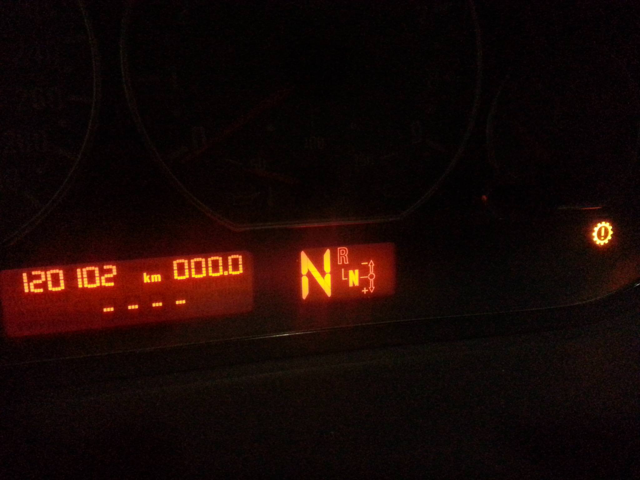

Posté(e) le 23 janvier 201411 a Auteur comment_615886 j'ai réésayé tout se rallume,mais elle ne demarre toujours pas et quand je sors la clef ce voyant reste allumé quelques secondes. puis en insistant tous les voyants se sont mis a clignoter,les fenetres ce sont ouvertes, la voiture a pété un cable lol.

Posté(e) le 23 janvier 201411 a Auteur comment_615954 je viens de faire les cables et elle a demarré sans aucun soucis,par contre le voyant de la boite restait allumé,apres 20km je l'ai éteint puis redemarré et le voyant c'est enlevé... donc parfait c'etait bien la batterie merci les gars
