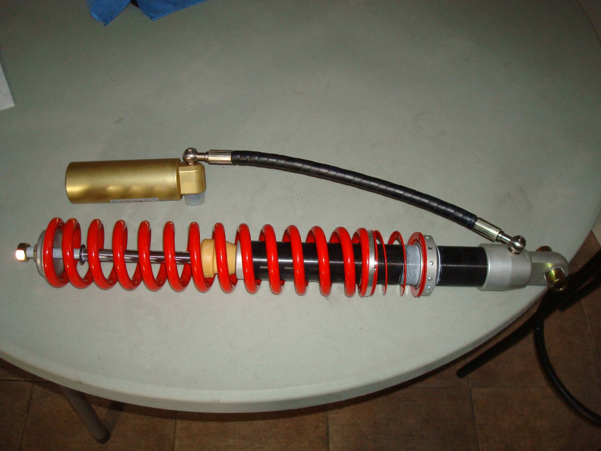

Posté(e) le 28 janvier 201411 a comment_617236 Moi j'ai monté du PROFLEX 3 voies de chez R TEC Top Gr A, avec un tarage pour des pneus semi- slic mais je suis en cours de mise au point pour avoir des amortisseurs Tip Top. 4800 HT Ohlins et très bon aussi, mais il faudrait que tu te rapproche du département compétition. Mais si tu veux un réglage châssis et des amortisseurs blistein va direct chez Delage Sport. j'ai essayé un 1M qui sort de chez Delage avec des Blistein, réglage châssis et autobloquant par Delage. Pour le moment le Top de chez Top, pour un usage routier. La mienne ne vau rien de rien au niveau tenue de route à côté de celle qui sort de chez Delage sport. Je dois la monter en France en Février pour la mise au point des amortisseurs chez CPL , châssis et un autobloquant Chez Delage Sport.

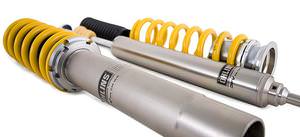

Posté(e) le 30 janvier 201411 a Auteur comment_617754 Réponse de Mr GIROUD de R-TEC : Il existe un produit chez OHLINS appelé Road&Track ou il est proposé un kit ressorts amortisseurs filetés 1 voie . Vous pouvez ajuster la hauteur de caisse et régler l'hydraulique de la suspension en fonction de l'utilisation . Il s'agit d'un compromis détente /compression qui reste confortable même quand on le durci , système flowvalve . Ce kit de base est pour une M3 E92 et non E82 mais il y aurait compatibilité sur les attaches et les longueurs . Par contre nous devons revoir les ressorts et l'hydraulique . Le prix du Kit est 2990,00€ TTC prévoir un surplus de 280€TTC s'il y a besoin de travailler les valeurs . Des kits ont été vendus pour des série 1M et d'après les retours , l'hydraulique est restée idem. Restant à votre disposition pour tout renseignement complémentaire.

Posté(e) le 30 janvier 201411 a comment_617802 faut voir avec Melilha c'est le seul à ma connaissance qui les a monté ? on a des ohlins de M3 E92 sur notre 1M, c'est très bien, maintenant tout dépend de l'utilisation
