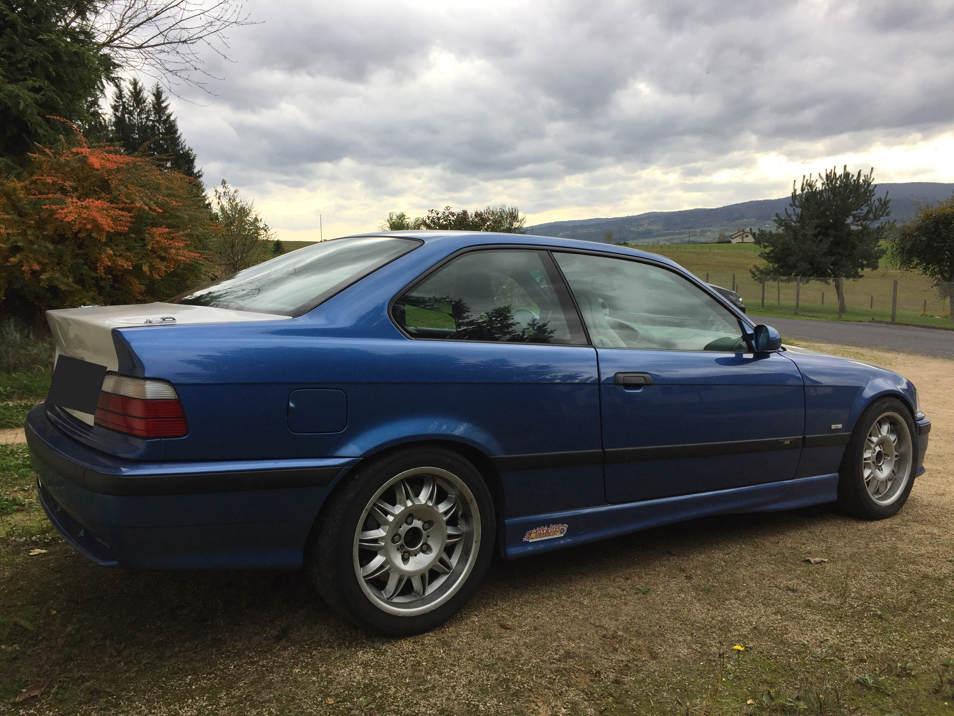

Présentation de " gagipro " E36
Un p'tit échantillon lorsque je suis allé la voir.....
Elle est vraiment bien conservée c'est un bijou ta meule mec

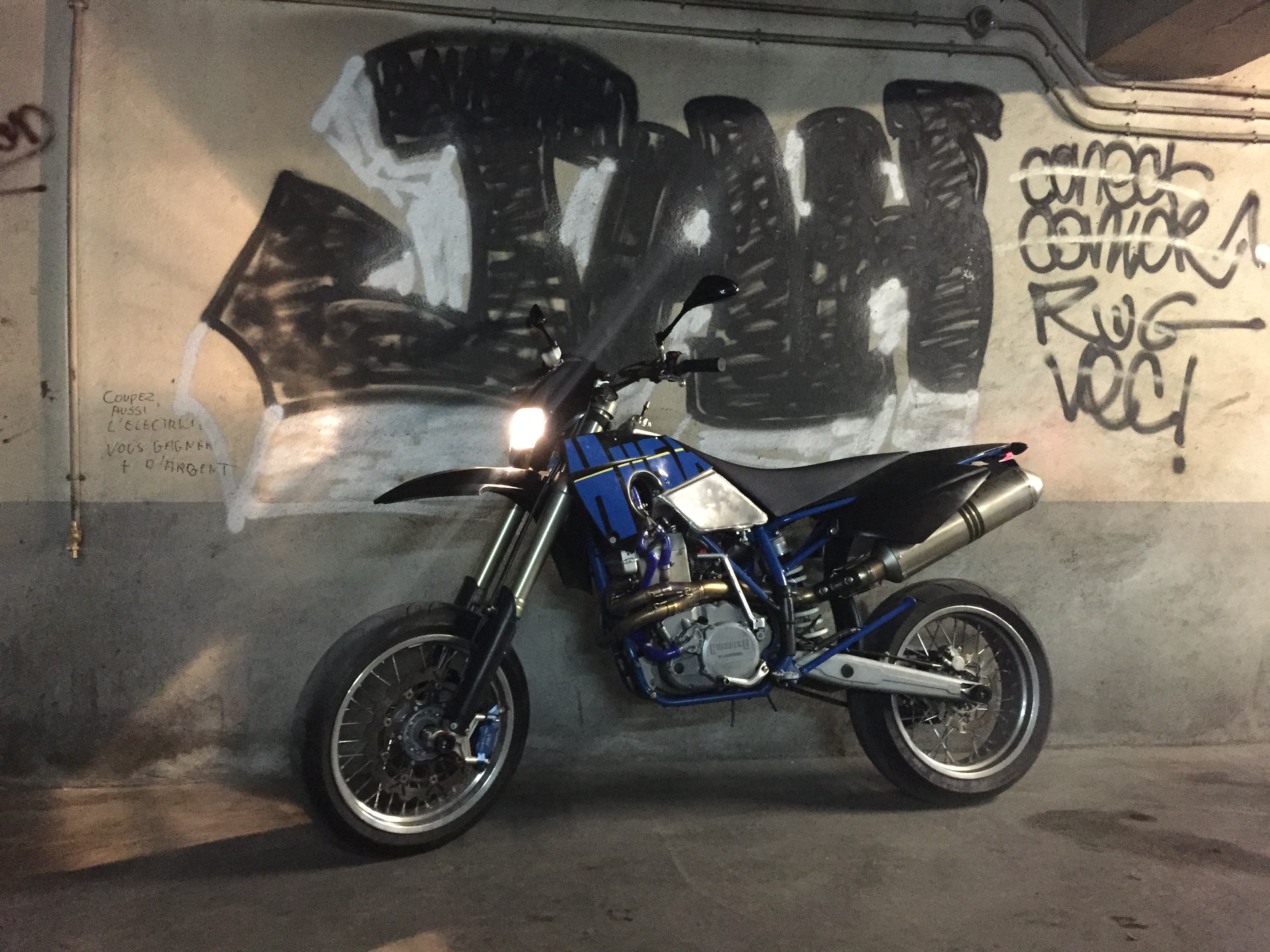

Je pense pas, jviens de la finir et la passer de jaune à noir.
j'avais un joint de culasse hs
c'est vraiment plus léger qu'un ktm
Il y a 8 heures, gagipro a dit :
qu'un 690! pas un 525 ou 530! 8)
Tout me plais sur ton truc, sauf le kick à gauche! remarque, il doit y avoir un décompresseur automatique je suppose?
Oui yen a un sur l'arbre a came mais faut changer le ressort... Il me faut une presse.
ça démarre pas trop mal au démarreur quand la richesse est bien réglée ainsi que le jeux aux soupapes.
au kick heu... J'ai un ptit soucis dans le mécanisme de kick, faut redémonter l'embrayage pour changer un ptit plot derrière le pignon de kick et aussi changer la roue libre de démarreur... Je ferai ça à la prochaine vidange

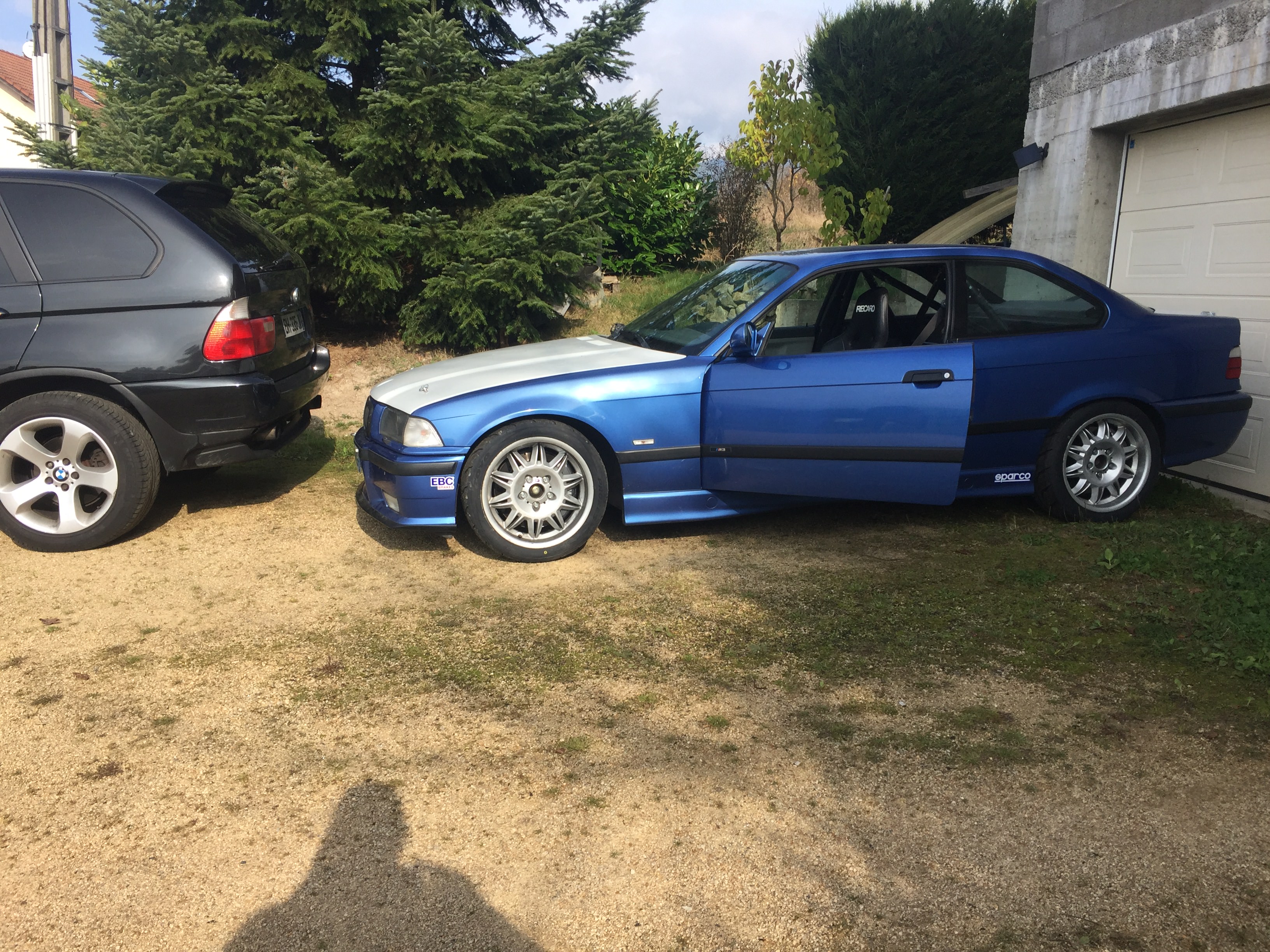

Des news sur la pistarde :
pont 3.91

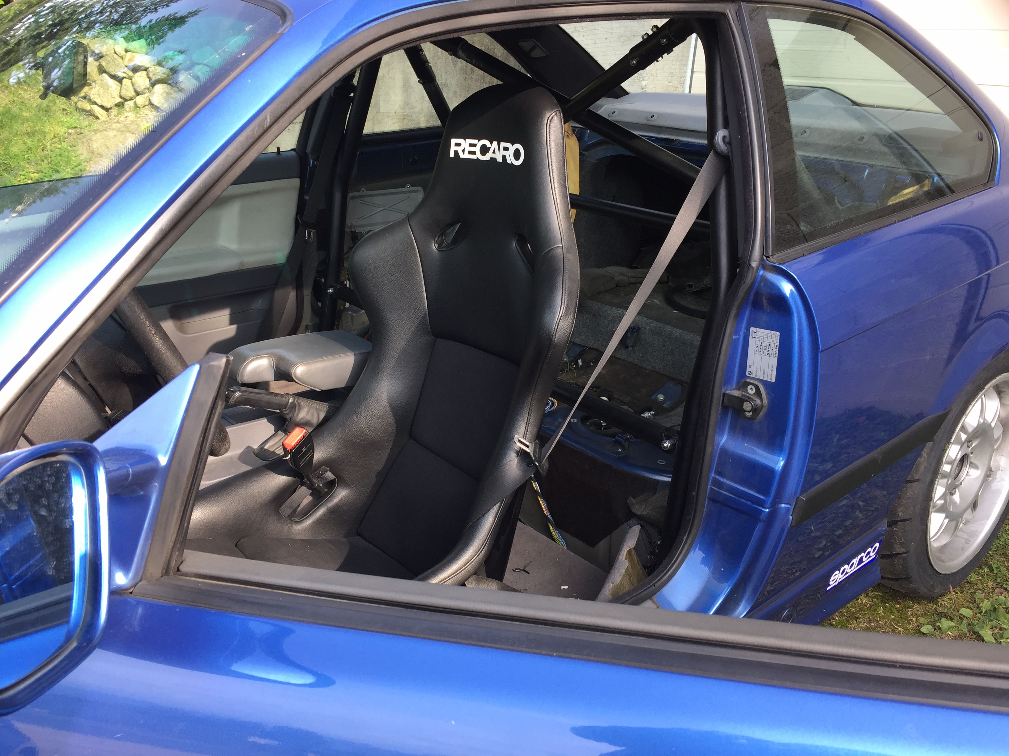

demi arceau wiechers boulonné
4 toyo 888r
2 baquets pole position
montage double pompes 5 bars en //
j'espère que ce coup ci j'aurai plus ces satanées déjauges !
validation le 27 Novembre au Mans si pas d'imprévu d'ici là.
Modifié par gagipro

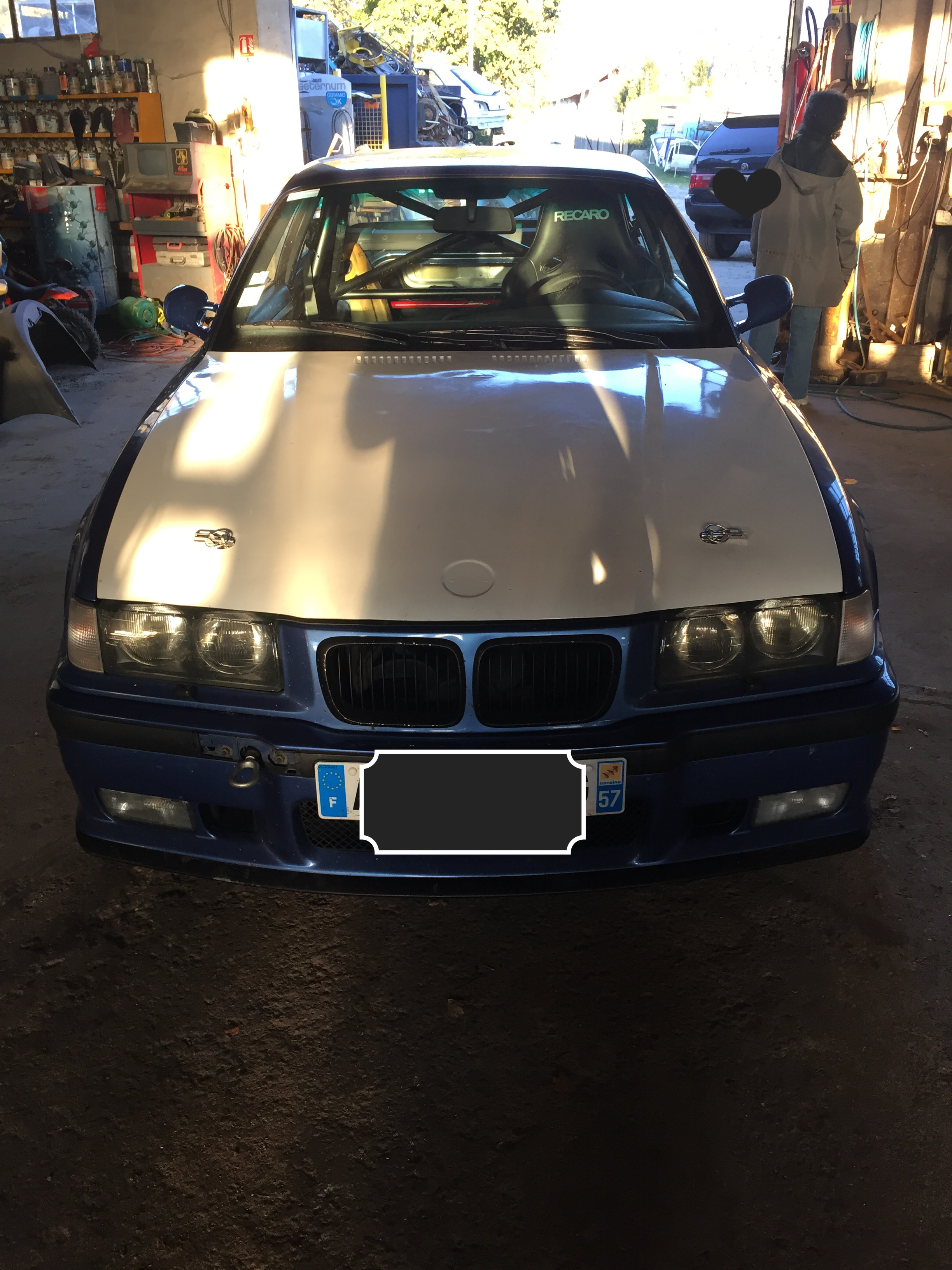

jolie la bête !
t'as troqué ton pont 3.64 contre un 3.91 ?
Bonne idée l'arceau, peux tu expliquer le montage des pompes à essence.
Nickel tout ça !
Je serais au Mans aussi le 27/11 en touriste, je viendrais te voir ;-)

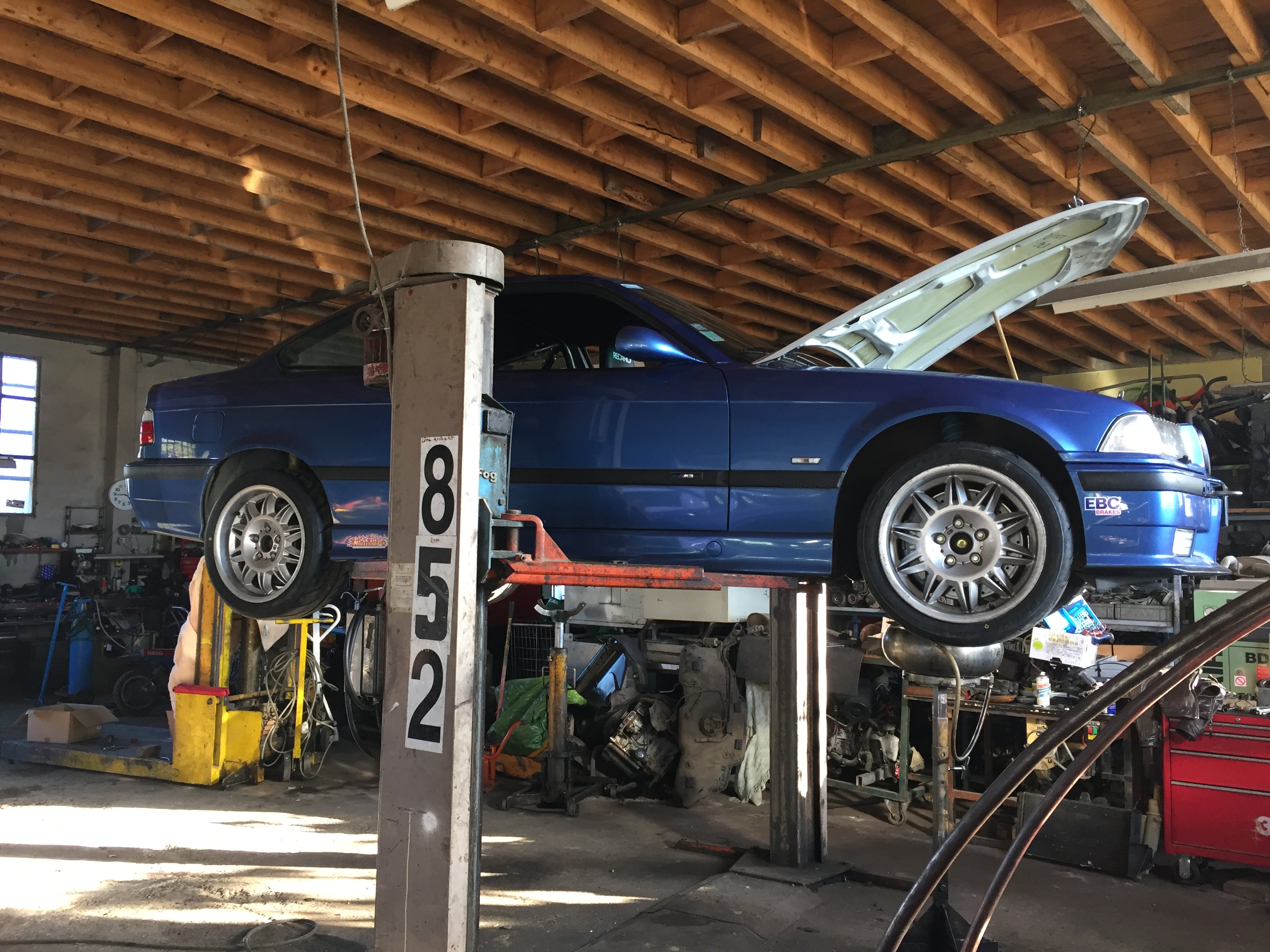

Je l'ai toujours mais il me faisait un clong, je l'ouvrirai quand j'aurai le temps.
D'ailleurs pour le Mans, il aurait mieux valut le 3.6, qui me permettait de reclaquer la 2e de temps en temps, là, la 2 est très courte, je crains de devoir rester en 3e assez souvent au Mans.
j'aurai peut-être de nouveau besoin vu le projet que j'ai en tête...
à savoir boite crabots comme celle de Kermit, mais si je fais ça, ya des chances pour que je calcul une coupure allumage à la montée de rapport, ce qui implique le montage d'une gestion Sybele. Une sorte de quickshifter comme sur une bécane en gros, j'ai bien réussi à en faire fonctionner un sur ma KTM de piste, ya pas de raison...
