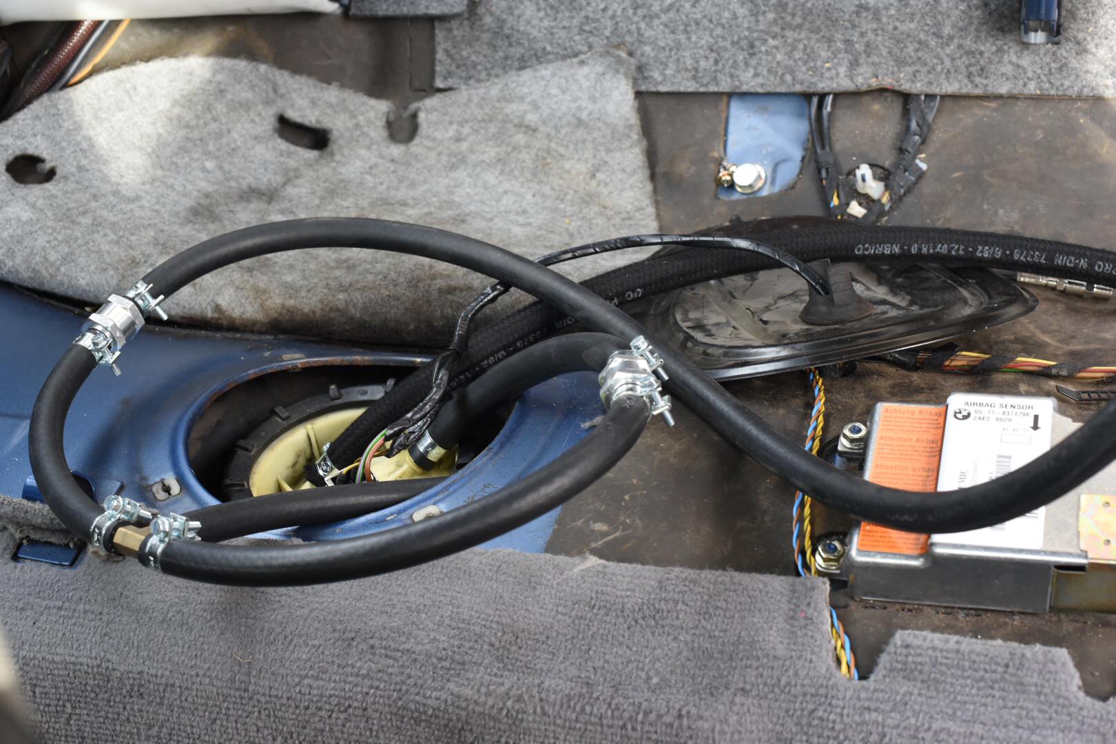

Bonne idée l'arceau, peux tu expliquer le montage des pompes à essence.
Pour l'arceau, j'ai fais dans le compromis, 1/2 boulonné, mon cousin voulait pas souder.
Pour l'alim en jus, j'ai tenté le montage // :
-Les 2 alimentation des pompes vont dans un T, avec 2 valves anti retour
-Le retour moteur dans un T qui retourne dans les retour de chaque pompe
Mais il faut que je valide avec très peu de jus dans le réservoir dans les gros virages droite, c'est le gros soucis que j'avais à Lurcy Lévis ou au Bourbonnais, obligé de rouler avec le plein sinon je ne faisais jamais un tour sans coupure moteur.
Validation au Mans le 27, je croise les doigts pour que mon montage fonctionne.
petite photo coté alimentation, depuis j'ai fais passer les durites sous la carlingue.

Pour ta double pompe essence, au Mans tu le verras rapidement, à 35L restant je déjauge la bas !!!
Même problème je dėjauge et je dois avoir au moins 40% des 51 litres du reservoir sinon ça fait beuh  poum beuh à lurcy

ça fait 2 ans que ça me gonfle ce soucis, à m'en arracher les cheveux car dès que tu secoues bien la caisse avec du bon grip ça coupe, en pleine bourre avec d'autres voitures, c'est super dangereux et impossible de caler un bon temps. et c'est le 2e montage que je tente, mais si là c'est pas la bonne...
je te dirai si ça va mieux avec ce montage dans un mois après la sortie 100% piste au Mans.

@ACS3 m'avait fait le montage série mais j'avais, je pense, un soucis de pompe origine trop agée, le montage série avec une seconde pompe qui alimente le bac de la 1ère pompe est le montage conseillé sur tout les forums anglais. Le 1er essais n'avait pas marché mais je vais surement devoir y revenir.
je tente le // mais je suis pas du tout convaincu d'après les retours de ces mêmes forums, je pense pouvoir repasser en série le jour du trackday si le // ne fonctionne pas.
je ferai ça entre midi et 14h au pire.

Merci les gars, une idée serait de monter une pompe de z3 non m en guise de pompe d amorçage qui remplirait un tampon, puis une pompe 6 bars ?
il y a 13 minutes, Gatouille a dit :
Si le réservoir est en une seule partie comme dans la question que j'ai posé à notre expert, oui ça me paraît pas mal du tout.
maintenant reste à voir ce qui peut s'adapter car c'est vraiment pas évident ces histoires de pompes!
pour le Z , tu garde la pompe oem en place , elle va charger un reservoir tampon , et tu met une 044 en sortie qui envoie au moteur ...
Oaptao tourne avec cette config et même avec 10L dans le reservoir , pas de coupure ...
perso même si il est grand , je conseille un tampon de 2 litres car justement vu le debit de la 044 , c'est vite vidé ...
aprés avoir tester diverses config tentant l’économie , j'en suis maintenant revenu , la config montée sur la voiture de Oaptao a un cout , mais on y touche plus , et on ne peste pas ... c'est fiable et fonctionnelle .
