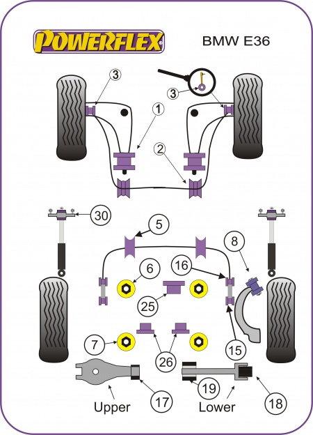

Sujet châssis :
Suite à la sortie au Mans, @m3man91 m'a dit de tout passer en Silent Blocs black series étant donné que ma voiture a trop de roulis.
J'ai commencé à chercher les références et je trouve a peu prêt tout SAUF pour la barre anti roulis H&R.
Les grosses barres anti roulis H&R sont en 28mm à l'avant et 24mm à l'arrière.
Il existe une référence Powerflex en 28mm pour la barre anti roulis avant mais le max pour la barre anti roulis arrière est 20mm.
Alors comment ça se passe dans ce cas?
Et enfin sur les références ci dessous lesquels faut-il prendre? à priori tous sauf 6-7-25-26 qu'il vaut mieux laisser en OEM pour ne pas fissurer (et puis surtout ils sont chiant à changer ceux là). Faut-il prévoir de tomber une grosse partie des trains roulant ou bien vaut-il mieux tout faire sur l'auto montée sur un pont élévateur.
La référence n°2 existe de 23mm à 28mm -> ok pour une barre anti roulis H&R avant en 28mm à priori?
La référence n°5 existe de 15mm à 20mm -> pas ok pour une barre anti roulis H&R arrière en 24mm à priori?

salut, si tu as des barres anti roulis H&R elle sont vendu avec des silents bloc adaptés. Donc pas besoin de les remplacers.
les silents bloc participerons à l’amélioration et à la rigidité de ton châssis, mais n’améliorons pas ton soucis de roulis.
et je ne te conseil pas les silent bloc qui maintiennent le pont car cela risque d’endommager les fixations et pour notre niveaux je ne trouve pas cela utile, mais cela ne reste que mon avis !!!! libre a toi!
si tu élimine le n°7 tu peux aussi virer le 6
j'ai pas encore lu ton poste je vais essayer de trouver du temps afin de voir se que tu as fais pour essayer de te guider.

Je suppose que je dois juste monter en réglage des h&r alors?
j'ai tout mis dans le 1er message du post je pense niveau modifications châssis, j'ai des barre anti rappro avant arrière, h&r au plus mou à l'avant et à l'arrière et des pss9.
@ACS3 je peux faire quoi d'autre à ton avis sur ma caisse vu que tu la connais?
je m'éclate déjà pas mal comme ça mais si je peux améliorer le roulis sur piste ce serait pas mal.
merci

okok, bas tu as déjà quelque chose de bien et d’homogène c'est le principal. les SB les plus importants sont les N°8.
Apres effectivement, pour le step du dessus ce sera des amorto plus performant.
