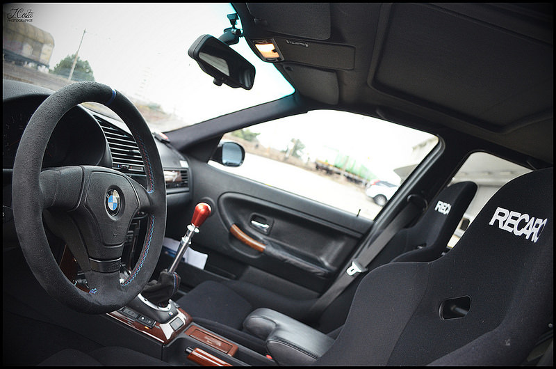

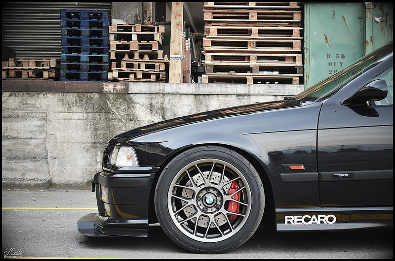

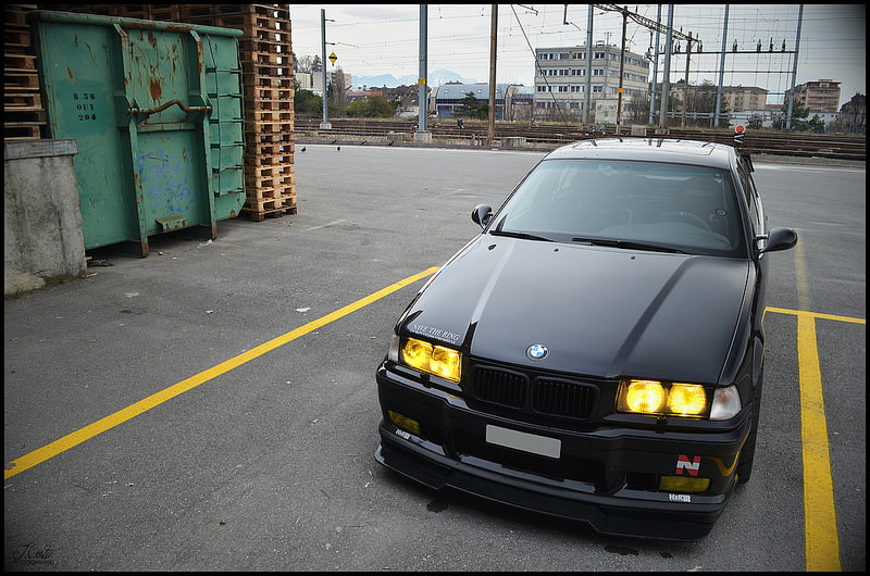

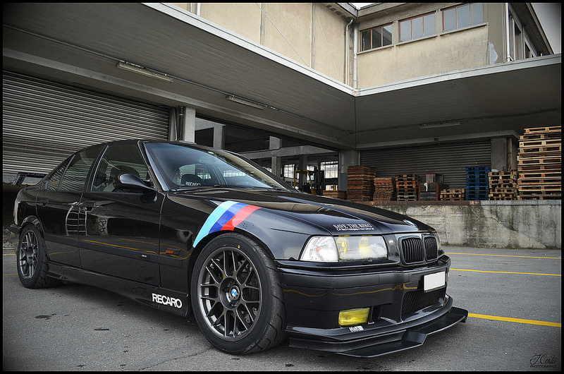

Hey hey les gars!
Quelques photos toute fraîches faites par un pote!

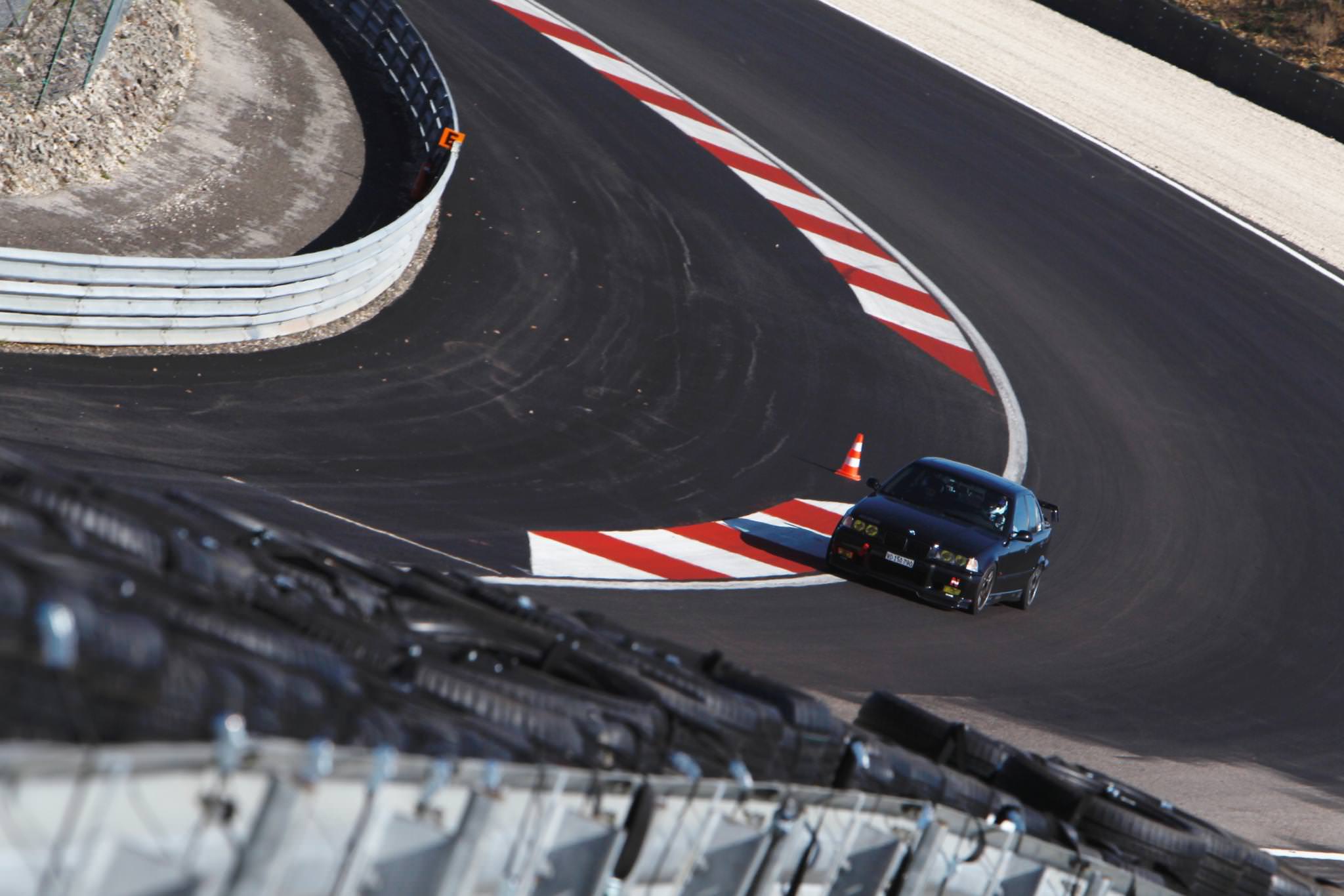

J'ai fais ma première sortie circuit de 2014 le 20 mars à Dijon avec la sortie organisée par Dijon Auto Racing, c'était une super journée ensoleillée avec casiment 20 degrés au soleil! J'étais assez content de la voiture malgrés un peu trop de sous-virage, pour palier à ce problème je vais remonter un peu la voiture derrière et mettre un peu plus de carrossage devant et ça devrais être mieux déjà! Mon meilleur temps de la journée est un 1'35 donc bon c'est pas trop mal déjà!

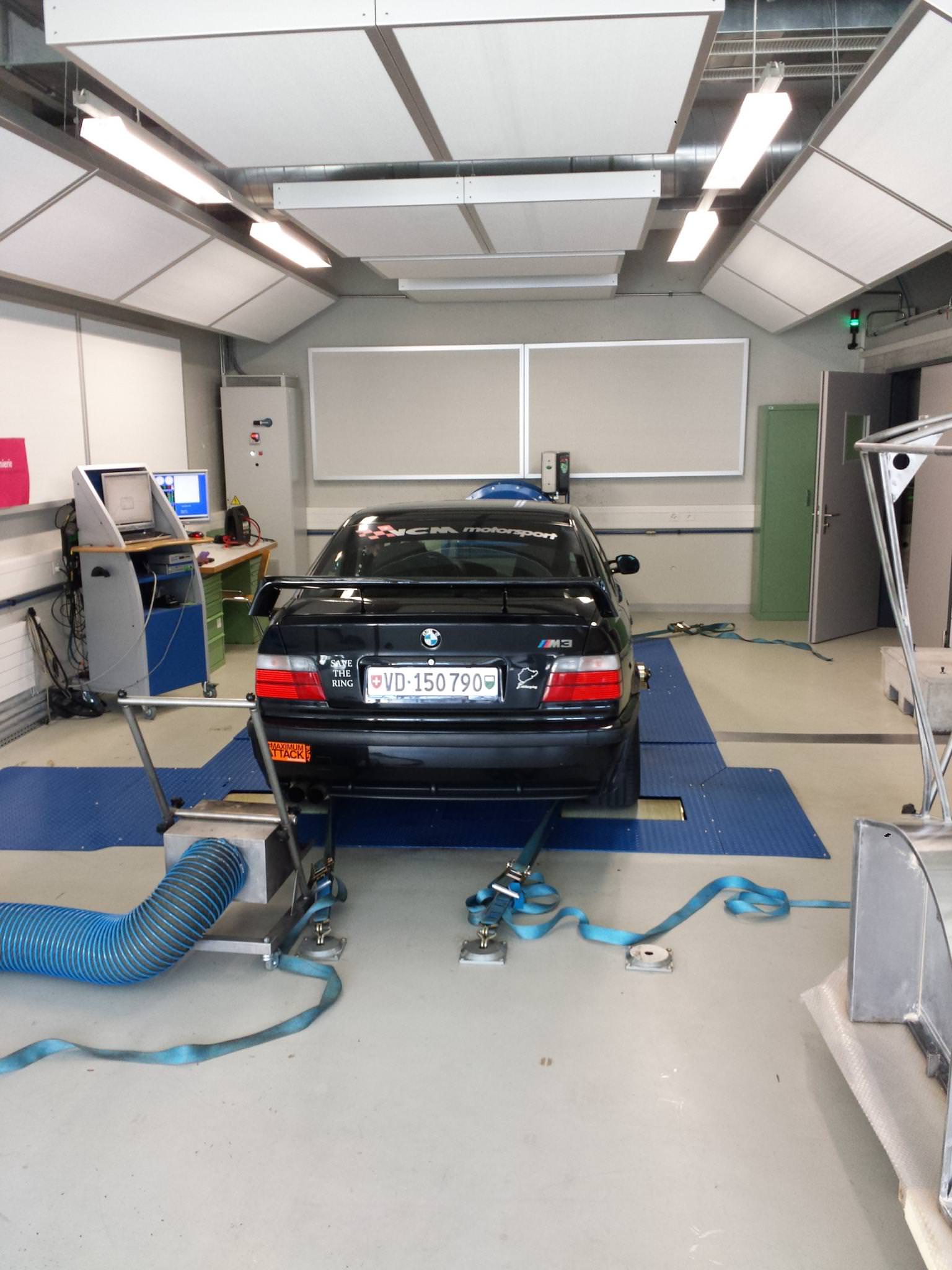

Sinon samedi passé j'ai passé la ///M au banc et je suis assez content du résultat, elle a sorti 317cv et 350nm de couple donc elle a assez la forme ;-)
Voilà la courbe
post-12951-0-75306500-1396274262_thumb.j
Et une petite photo sur le banc
post-12951-0-76891400-1396274309_thumb.j
Et le 12 avril je vais peut être monter chez DM Performance pour faire un recalibrage des vanos avec le pont court et une petite gestion histoire de la faire tourner nickel!
