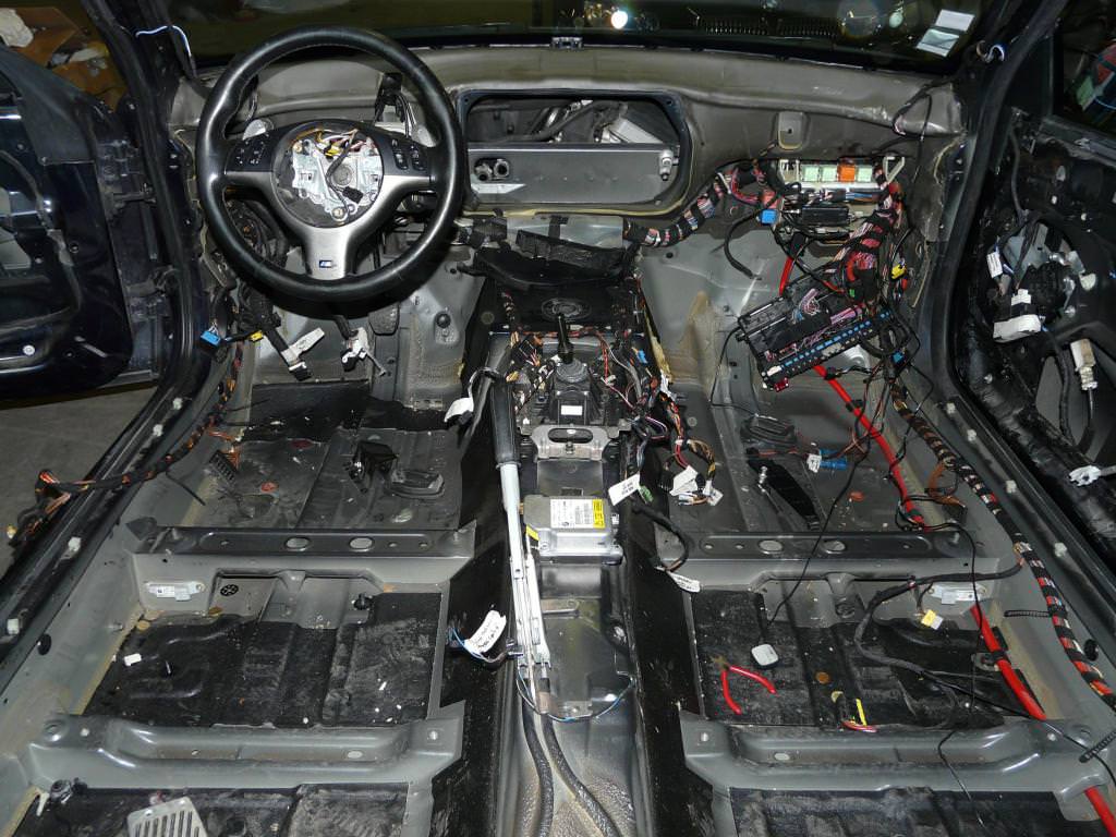

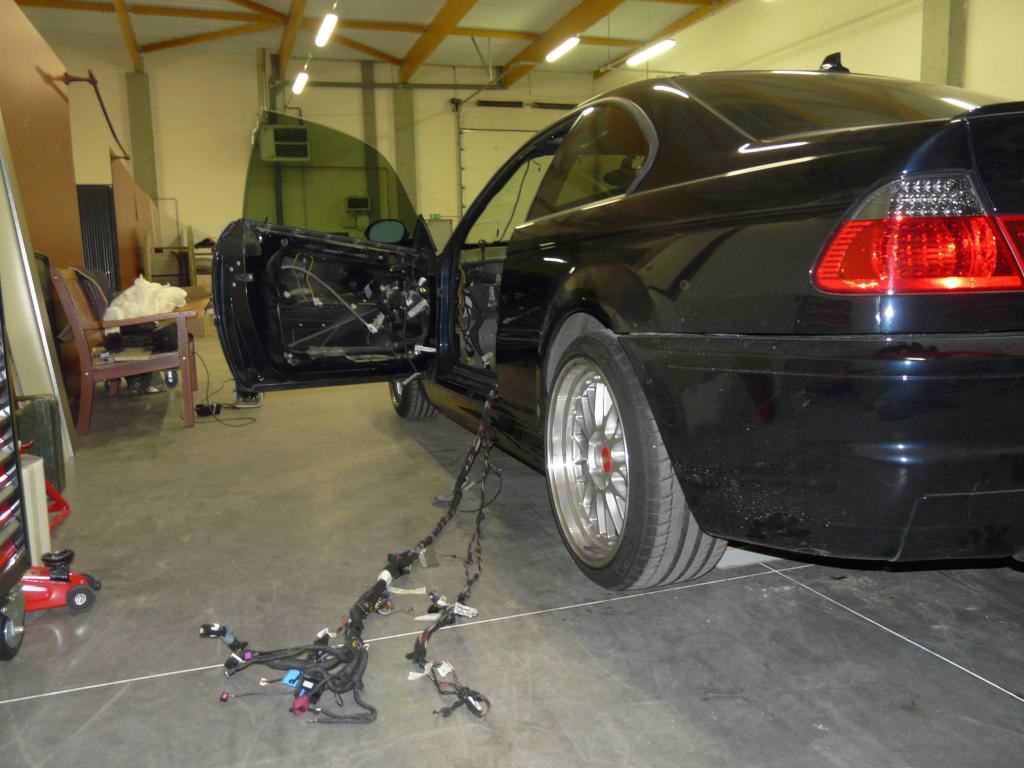

Me revoici donc , j'ai reussi a tout séparer (pour un début lol) c'est good :)
J'ai commencé a retirer les groupes de câbles en repérant toutes les connectiques terminales (GPS,Chargeur 6 CD , Ampli ,GPS...) , j'ai pu noter deux parties que j'ai extrait de la voiture :
post-4017-0-85603400-1391502259_thumb.jp
post-4017-0-63822400-1391502356_thumb.jp
Ensuite, j'ai fait du repérage en suivant d'ou venaient les cables en amont .Il y avait une borne connectique au centre .
Une fois enlevée il ne restait que :
Les Cables HP a couper , et l'antenne pour le telephone a retirer .
Une fois fait le groupe de cables Concernant le multimédia est retiré.
post-4017-0-59538000-1391502314_thumb.jp
Voila désormais il ne me reste "plus" que le coté droit que je vais galerer a retirer je sens mais bon a cause du boitier relais situé sous le capot .. wait and see...
