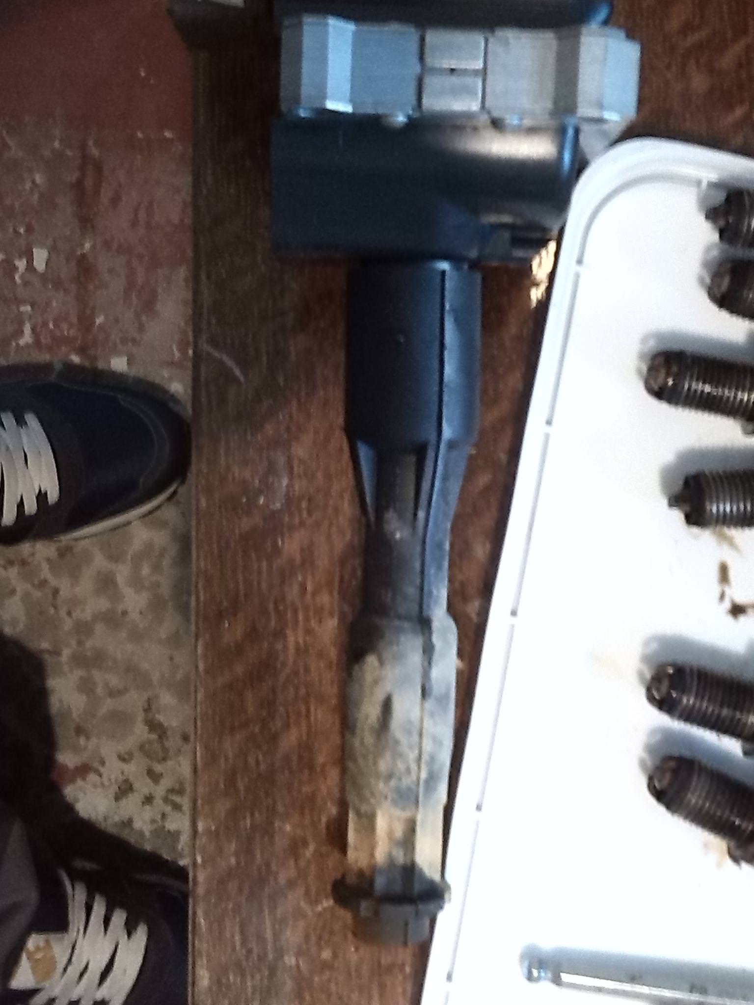

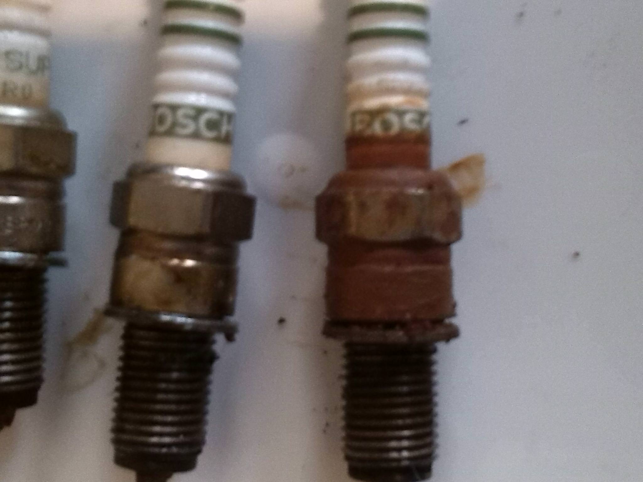

Bonjour, je fais appel a vous car j ai changé mes bougies sur mon m3 E36 3l mais arrivé a la 6eme la bobine avait plein de rouille sur le caoutchouc et sur la tete de la bougie.
par contre toutes les autres nickel.
Qand pensez vous?
comment_619177
Tu n'aurais pas de la flotte qui passe par ta baie de pare brise  au niveau de la tole où il y a le joint puis coule ensuite sur ton cache bobine?
comment_619186
c est vrai que j ai vu que ce joint la n etais pas bien mis quand je l ai acheter,je l avais remis direct.y reste plus qu a voir si ca ne revient plus.
