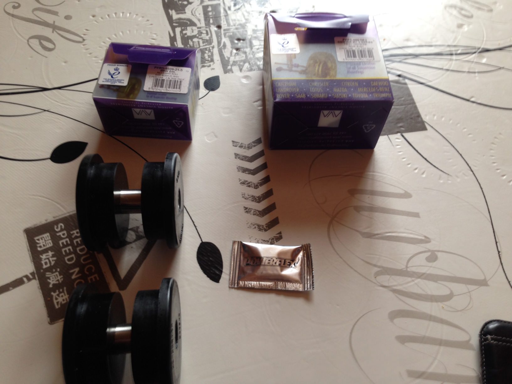

Voila j'ai reçut aujourd'hui les SB…Mais je sais pas si j'ai tout je comprend rien a l'anglais et c'est écrit en anglais sur les paquet et y'en a 2 tout seul sans paquet c'est lesquels? je met des photos histoire de savoir lesquels vont ou… merci le fofo  :nickel6:
post-13600-0-32135500-1393668762_thumb.j
post-13600-0-08673200-1393668774_thumb.j
post-13600-0-81368900-1393668784_thumb.j
Les 2 sans emballages sont les silent-blocs de bras arrière, après pour les autres c'est marqué sur l'emballage...

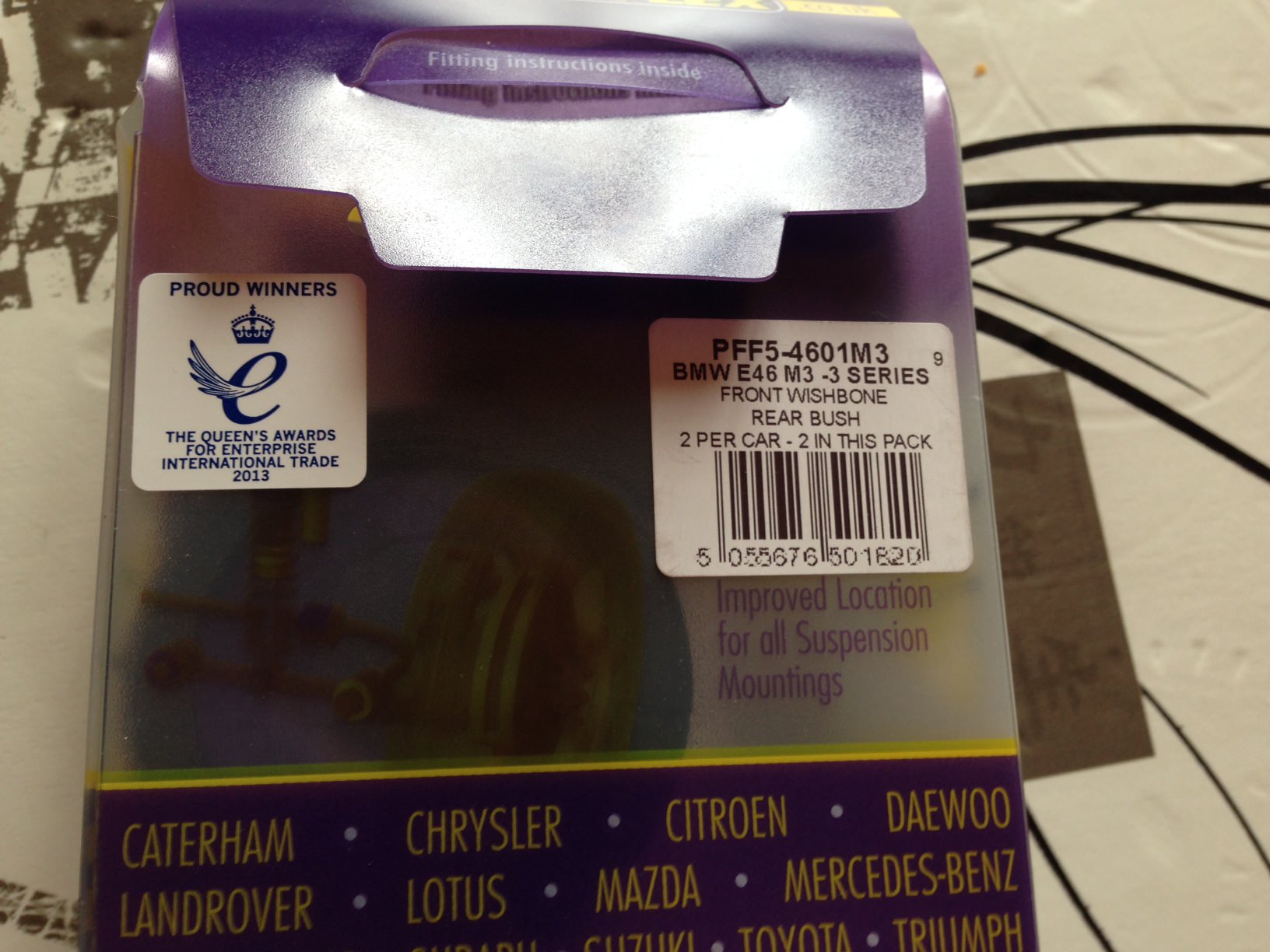

Pour tes boîtes, c'est ça, si tu n'as pas trouvé depuis :
Rear antiroll bar bush = barre anti roulis arrière
Front wishbone rear bush = Triangles avant
