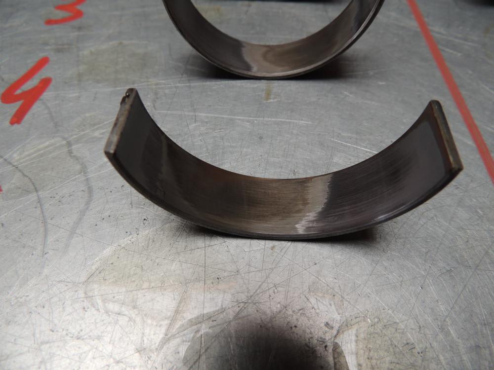

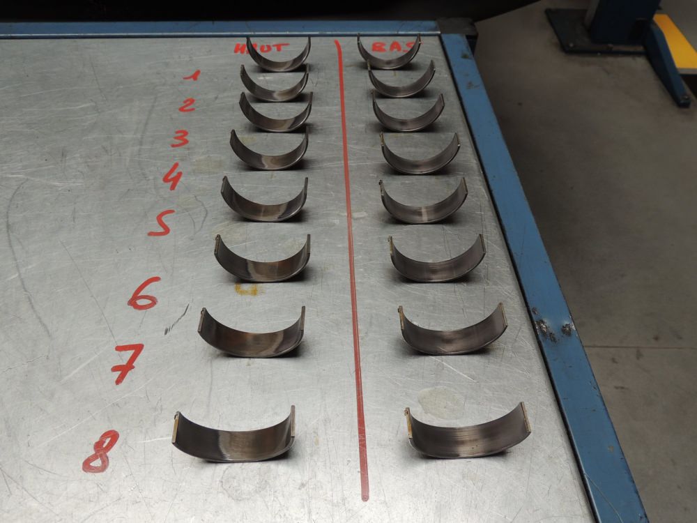

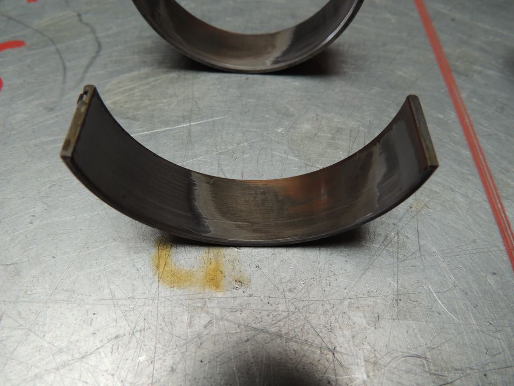

Ah oui, j'avais vu les photos sur Facebook. C'est clair que pour 75 000km, ils sont bien morts.
Voici le plus usé des miens a 65 000 km.
Modifié par darkrc
Commentaire supplémentaire.
comment_859749

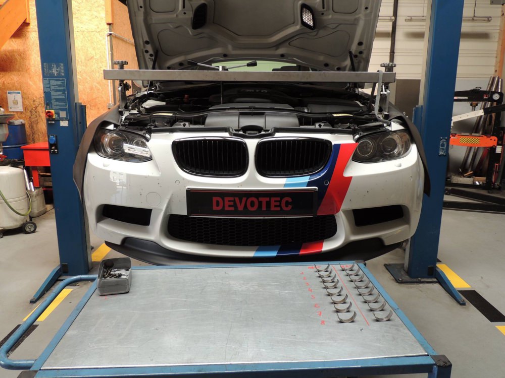

il y a 40 minutes, Cédric91 a dit :
Au moins je suis tranquille maintenant
Effectivement, tu as bien fait de t'en occuper dès maintenant ! :nickel8:
    Pascal.
comment_859752
Il y a 4 heures, Cédric91 a dit :
:shock: dans l'état qu'ils sont!! Le moment etait venu.
Faut se dire aussi que cette voiture roule, roule tres bien même, et elle a fait quelques tours de circuit.
Si je l'avais gardée, elle aurait eu droit à de nouveaux coussinets plus tôt.
comment_859754
