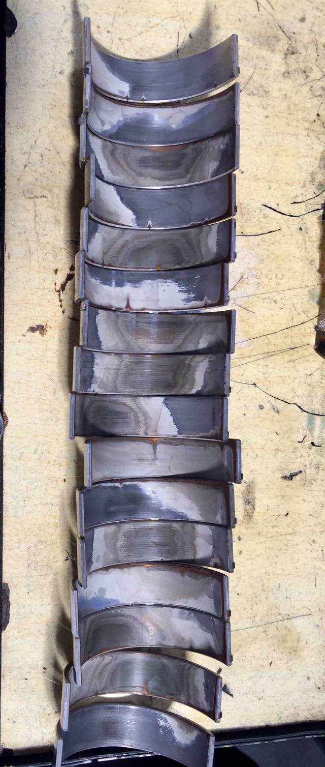

Salut a tous. Un petit message Pour vous mon montrer les coussinets de la M/ E92 d'un copain. 110000 km. Pas de cuivre mais fallait pas trop trainer ?
il y a 18 minutes, Biba16 a dit :
Aahhhh ouais!!!! C est qu elle mange encore plus de couscous que la E46 cette e92.... :shock:
il y a 8 minutes, LeoPolo a dit :
Ca c'est clair ! Et pas de rappel sur celle la ?
A 80Mk tu y a droit. Sympa quand tu pose déjà 35k pour te la payer.
