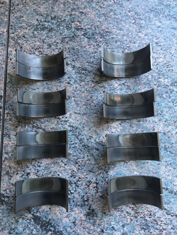

Salut, petit retour sur mes coussinets changés il y a 2 jours sur ma e90,
voir photo qui justifie d'un entretien correct et utilisation normale ,
pour info 91000km
ps: normal que 7 jeux le huitième est resté au garage. Je le récupère a la fin du mois.

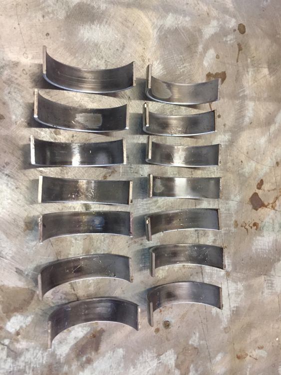

j'aimerai bien voir l'état des coussinets sur un moteur qui claque...
Modifié par ROMICH
Je pense que quand le moteur claque il est bien trop tard....déjà eu le problème sur moto d'enduro!
Trop tard je sais bien,mais ils finissent dans quel état ? Quelqu'un a des photos?
Les coussinets se transforment en une limaille tres fine type sable que tu retrouve dans ton filtre. Pas de photos de ceux de mon ancienne moto.
