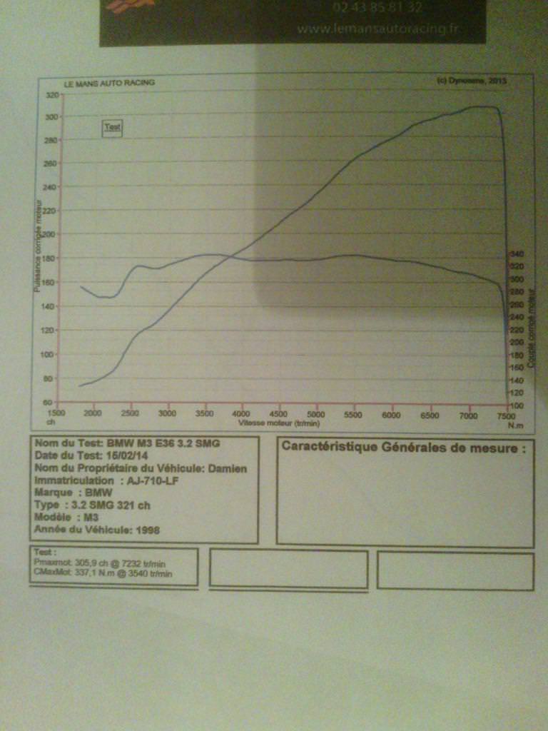

passage au banc m3 E36 3.2
Toutes les 3l ou presque ont leur cv voir plus
combien de 3l2 ont leur cv ou plus que 321 d origine ...
Les 3l2 E46 et E36 c'est comme ça hélas

oui mais la se sont toujours de comparaisons d'un banc à l'autre des voitures pas tout à fait stock, des comparaisons qui plus est sur des voitures agées dont l'état rien que visuel permet parfois un début de réponse...
Non pour se donner un ordre d'idée il faudrai déjà prendre genre cinq 3.2 et cinq 3.0 et se pointer sur un banc et tester, je toujours penser que cette histoire de 3.2 dans la norme avec 300ch était une connerie, y a qu'a voir sur les tests, enfin moi sur ceux que j'ai fait avec ma voiture à l'époque full origine y avait face au 3.0 full origine une réel différence sur le bitume qu'ont me disent pas que c'est avec juste 10ch d'écart que je creusai justement cet écart,
je parle de ma voiture en exemple, mais au rendez-vous du vendredi soir les 3.2 n'ont jamais été derrière.
Les passages au banc ça ne sert que pour voir l'état d'un moulin, à la vue des courbes ET les gains obtenus suite à modifications (encore faut-il que les passages aient été faits dans les mêmes conditions). C'est tout.
En l’occurrence, ses courbes sont belles. Son moteur semble être en forme.
Après pour comparer telles voitures avec telles puissances....c'est en comparatif direct.
EDIT : belles courbes loulou, ta M est aussi en forme que belle  :nickel6:

Tout sa pour dire que un a-t-il qui a ses cv a 5cv près c'est très rare sur les sportives toute marque confondu et que la tolérance constructeur est de 5% en plus ou en moins donc celle de Loulou est en plein dedans
Pour moi les Rotronics 4 roues sont l un des bancs les plus fiables peut importe le centre ou tu va passer ton auto
encore faut t'il savoir parfaitement utilisé le banc, et depuis le début j'ai donné mon avis à loulou sur son passage... donc il le connait.

c'est pas faut, mais c'est vrai que si on voit quelques 3,2 arriver à sortir 315/320cv stock à plus de 150 000km sur banc fiable on se dit obligatoirement moi aussi je voudrais bien etre dans ce cas...et c'est donc possible.
Souvent c'est juste une histoire de nombreuses sondes qui aide pas à etre au top.. :oui:
Moi si j'ai une 3,2 qui sort 305cv je me dit ca va c'est correct mais je n'en reste pas la apres on peu se dire bon aller ca ira bien je suis pas à 10/15cv pres c'est normal.
J'avais passer mon 3.2l et j'ai sorti 306cv full stock avec juste un silencieux SS Race, même si c'est sous ce qui est annoncer d'origine, c'est souvent ce qui ressort sur un 3.2l, indépendamment du banc et des conditions, après je sais que ma caisse marche donc c'est un détail, ça reste que des chiffres après tout
Malgré tout, Ludo à raison, les 3,0L sortent plus souvent leurs chevaux annoncés voire plus.
Les 3,2 non.
C'est comme ca.
Alors si on parle de banc, ben la différence sera la même...
Merci a tous pour vos réponses jean phi la connais bien cette auto donc elle va allez y faire un tour pour un petit check up histoire de voir ci tout vas bien

Merci max94 je la,trouve un poil juste un chevaux mais la courbe est belle ça me rassure un peut
Je m'en sert rarement çà ne doit pas arranger la chose.......
Tu as déjà fait des essais contre d'autres M ?
Jean Phi l'a déjà conduite? Il saura te dire si elle a la santé ou non :)
Ouais tester contre alexm3 et une gt2 de 325cv cote côte et devant certain m3 E46
Bon ba voila ;) CQFD  8)
Oui avec la 3,2l esto d'alex et mon ex donc pour moi elle marche bien ! Surtout en comparant à la saucisse schnitzer hin
Te prends pas la tête. Un banc c'est bien pour voir la différence avant et après. Tes courbes sont bien lisses et propres. Pour moi, elle doit fonctionner parfaitement ta M
Les bancs ca veut rien dire du tout, des fois celles qui sortent 315ch sont derriere celles qui sortent 300ch (mesures aux roues bien sûr)
 Rien de tel que des tests, et si je me souviens bien quand j'avais test aussi avec toi avec mon ex E36, elles marchaient super bien toutes les deux comme celle d'Alex et jo donc (alors que beaucoup marche moins bien), a moins que tu trouves qu'elle marche moins fort a l'heure actuelle?
Pour l'histoire des lambdas, sur ma E36 elles etaient hs (refus au ct) comme quoi même avec des sondes hs ca marche aussi fort (après un cas fais pas l'autre bien sûr!)
