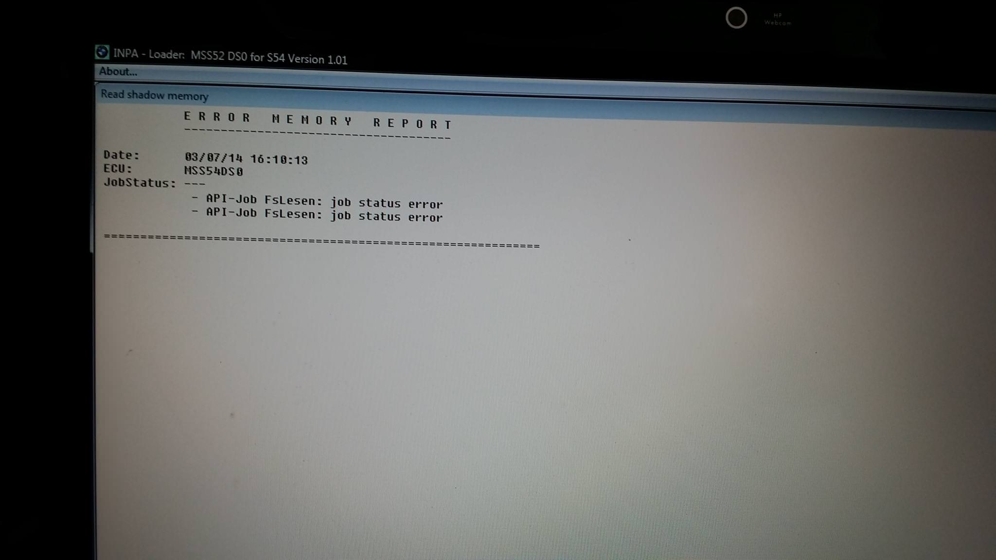

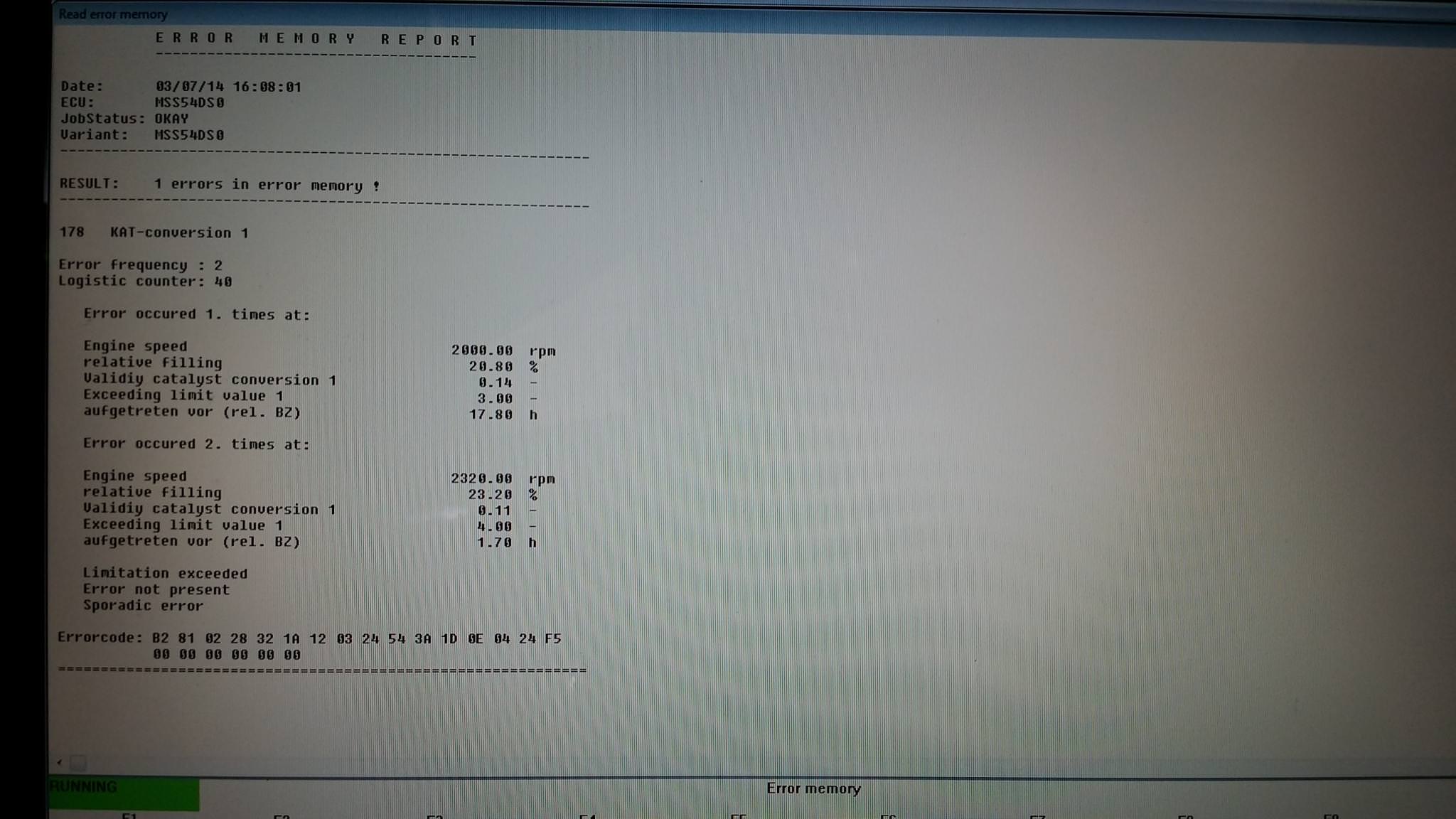

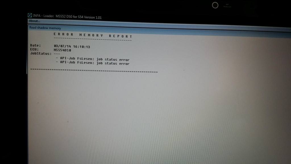

Posté(e) le 7 mars 201411 a comment_626689 Je profite de ce post pour vous montrer une erreur que j'ai eu avec inpa.
Posté(e) le 7 mars 201411 a comment_626755 178 B2 P0420 Catalytic converter conversion, cyl. 1-3 D7 07 08 09 Pb de Lambda?

Posté(e) le 24 février 201510 a Auteur comment_693953 Leonidas je vois que tu a pu rentrer dans le shadow memory moi j'ai un message et ça ne me permet pas d'y rentrer tu a quelle version de inpa? Merci d'avance ton aide.... J'ai toujours ce message de malfonction et shadow memory impossible d'y rentrer pourtant c'est interessant de lire ce qu'il s'y cache...
Posté(e) le 26 février 201510 a comment_694329 Je profite de ce post pour vous montrer une erreur que j'ai eu avec inpa.20140307_160909.jpg20140307_161001.jpg salut,tu a changé quoi pour ton probleme? Leonidas je vois que tu a pu rentrer dans le shadow memory moi j'ai un message et ça ne me permet pas d'y rentrer tu a quelle version de inpa? Merci d'avance ton aide.... J'ai toujours ce message de malfonction et shadow memory impossible d'y rentrer pourtant c'est interessant de lire ce qu'il s'y cache... Comment tu fais pour aller dans shadow memory et à quoi ça sert? merci les gars pour vos future réponse
Posté(e) le 27 février 201510 a Auteur comment_694574 il suffit d'aller dans le menu mémoire des défaut et de sélectionner shadow memory a tu ce message à l'ouverture du dme? essai le shadow aussi pour voir tu a quel version jojobarteam?.
Posté(e) le 3 mars 201510 a comment_695449 oui effectivement,à l'ouverture j'ai un message(en allemand) mais qui n'a aucune incidence sur le fonctionnement. Je vais essayer le shadow,mais à quoi ça sert?
Posté(e) le 5 mars 201510 a Auteur comment_696047 ok merci amigo la shadow informe des défauts antérieur et/ou affichage les rupteurs dépassés sur M3 E92 (à confirmer)
