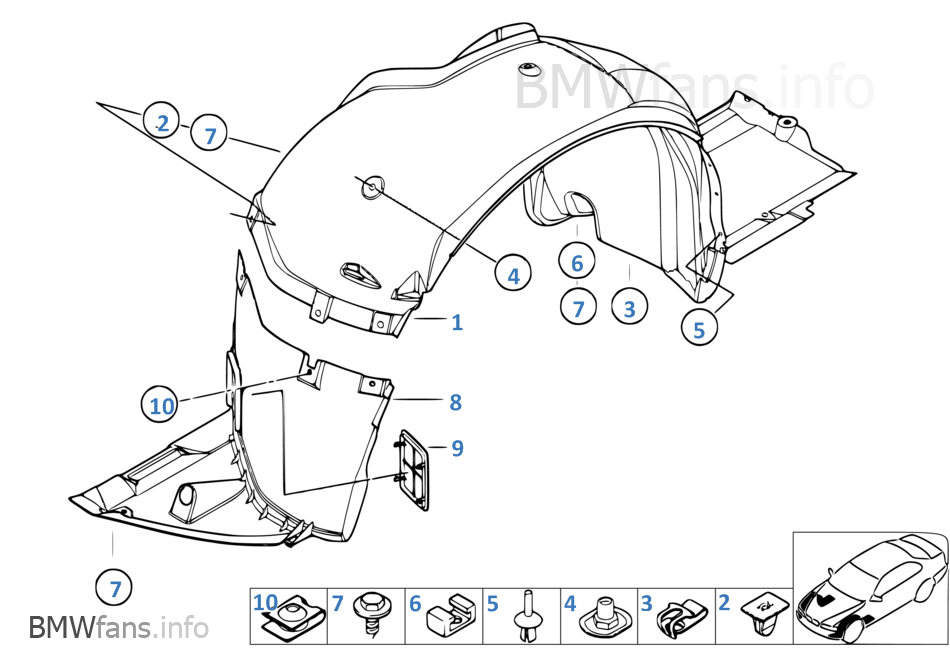

Posté(e) le 3 mars 201411 a Auteur comment_625901 Un tout grand merci pour aide, c'est donc bien "protection organe en plastique: ref 51717895091 (uniquement pour M3)" Pouvez-vous e confirmer que les côté se fixent bien dans les cache N°8 sur le schéma?

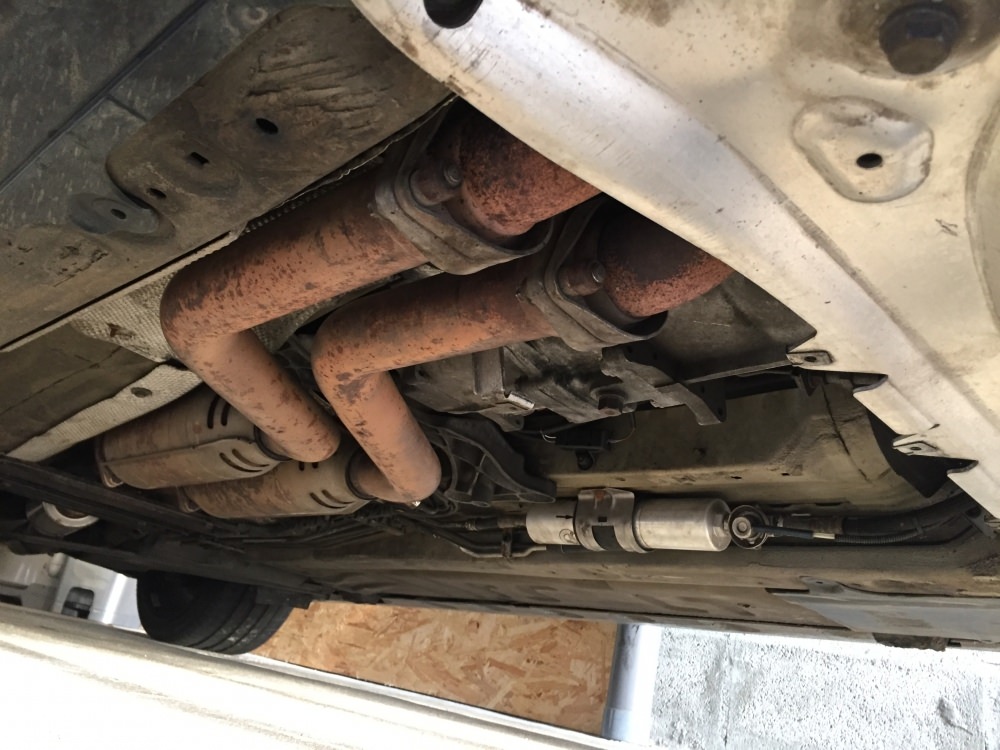

Posté(e) le 3 octobre 20186 a comment_937081 Je relance le sujet il me manque deux plastiques mais je n'arrive pas déterminer sur l ETK c'est donc celui de la boite et celui du filtre à essence merci pour votre aide

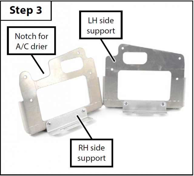

Posté(e) le 26 mai 20214 a comment_1069858 Bonjour, ayant moi-même le problème j'ai cherché et ai effectivement conclu qu'il existe plusieurs protections disponibles, l'une en plastique (51717895091) et l'autre en acier (51718218384 avant 2003 et 51717028893 après 2003) avant de tomber sur ce post. J'en profite pour vous demander si vous sauriez trouver les références des pièces en aluminium qui servent à soutenir la pièce 51717895091 et les parties avant des pare boues (piece no. 8 mentionée dans l'extrait ETK plus haut). J'ai désespérément cherché dans tous les diagrams realoem et je ne trouve pas... je vous joint une photo de l'équivalent de ces pièces (version renforcée de chez Turner Motorsport) mais je précise que je cherche bien les références des pièces OEM Merci d'avance ! Modifié le 26 mai 20214 a par yoshi46
Posté(e) le 26 mai 20214 a comment_1069861 Conduite d'air | BMW 3' E46 M3 S54 l'Europe (bmwfans.info) Pièces 19 ! Support gauche i 51 71 7 892 797 Appui droit i 51 71 7 892 798

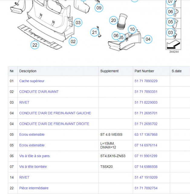

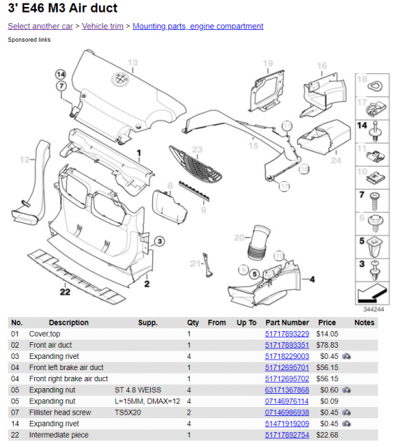

Posté(e) le 26 mai 20214 a comment_1069888 Excellent, je revenais répondre à ma propre question après avoir miraculeusement trouvé via un forum britanique Merci pour ta réactivité. C'est tout de même l'occasion d'une discussion sur ces pates car sur realoem, les références ont été supprimées pour ma M3 cabriolet de 2003 (voir ci-dessous le numéro 19 grisé et la référence qui n'apparait pas), avez-vous une explication ? Idem sur ETK:

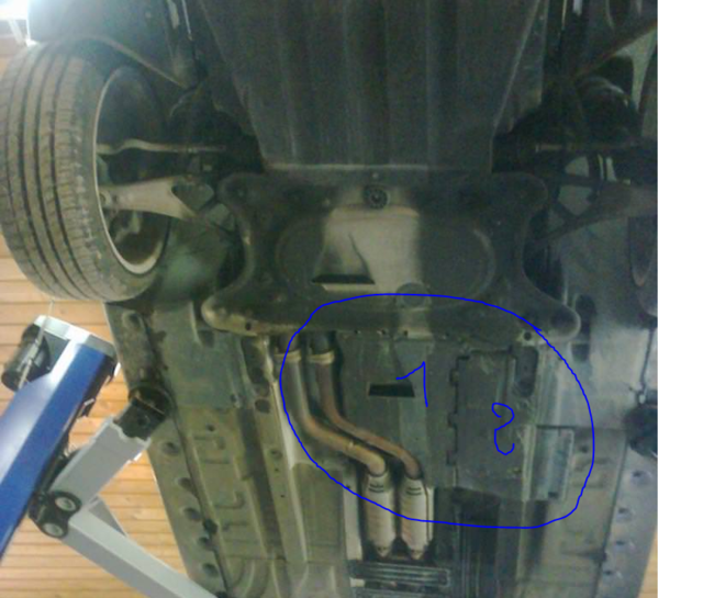

Posté(e) le 12 août 20213 a comment_1075605 Bonjour désolé de m'incruster dans ce sujet mais je cherche les réfs de ces deux pièces. je les vois bien sur l'ETK mais je ne suis pas certain au niveau fixation il faut quoi ?
Posté(e) le 29 août 20213 a comment_1076676 Le 12/08/2021 à 17:25, Don a dit : Bonjour désolé de m'incruster dans ce sujet mais je cherche les réfs de ces deux pièces. je les vois bien sur l'ETK mais je ne suis pas certain au niveau fixation il faut quoi ? Pareil, je cherche ces références. j’arrive pas bien à l’identifier sur l’ETK. Si quelqu’un passe par là. merci beaucoup.
Posté(e) le 29 août 20213 a comment_1076718 Le 12/08/2021 à 17:25, Don a dit : Bonjour désolé de m'incruster dans ce sujet mais je cherche les réfs de ces deux pièces. je les vois bien sur l'ETK mais je ne suis pas certain au niveau fixation il faut quoi ? Il y a 5 heures, m3nicosmg2 a dit : Pareil, je cherche ces références. j’arrive pas bien à l’identifier sur l’ETK. Si quelqu’un passe par là. merci beaucoup. Hello, Reférences relevées sur ma M3 de Juin 2002 : 1 : 51717892122 2: 51717892953
