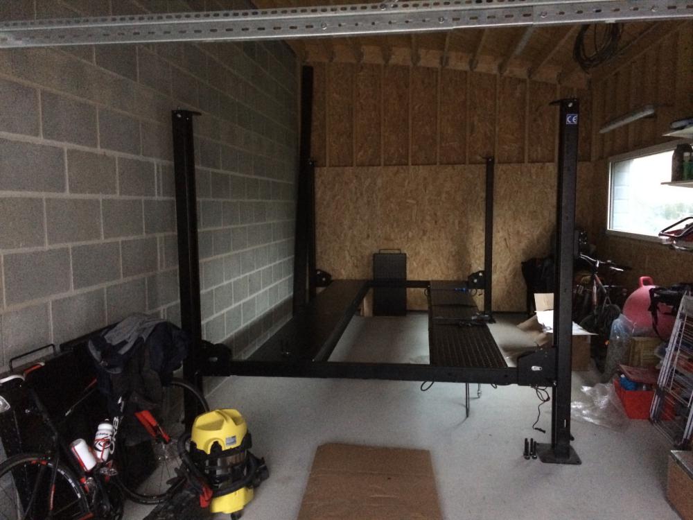

  • pont livré et installé ce matin j'ai fais une photo vite fait du rendu, il n'est pas fonctionnel car il faut que je le visse au sol, une propulsion ne peut y monter car elle le pousse, un tractio
