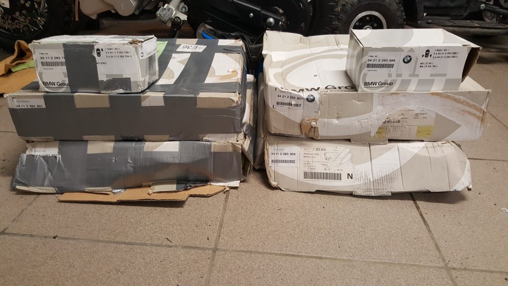

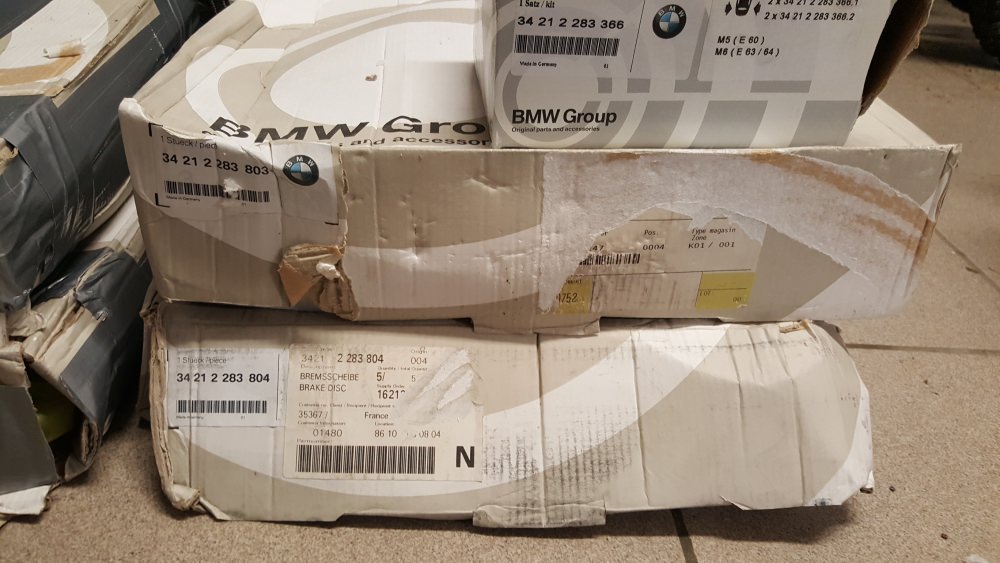

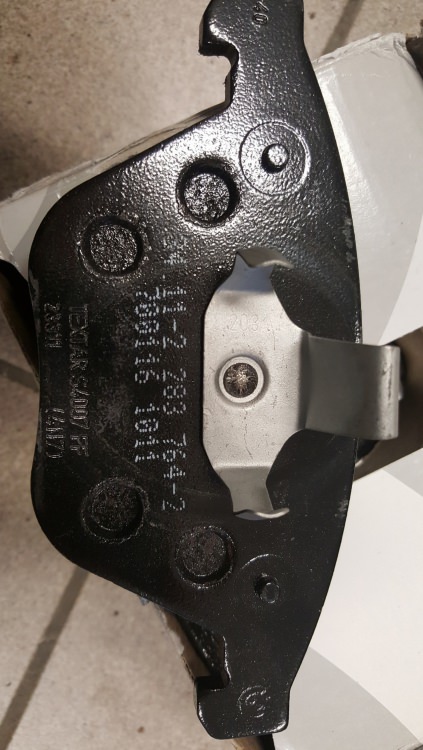

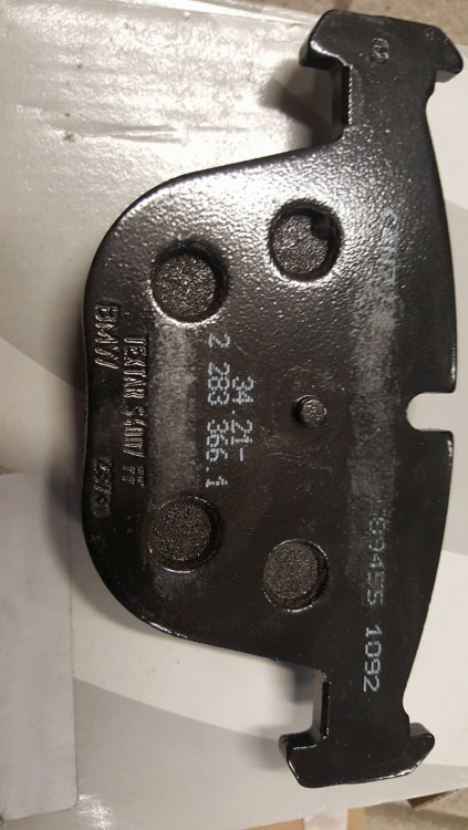

Posté(e) le 4 mars 201411 a comment_626091 pourquoi ne pas tu pas sur les BMW performance...???? ca correspond parfaitement à ta demande... textar TMD friction...
Posté(e) le 4 mars 201411 a comment_626101 salut; j'ai monté des ate performance pour disques d'origine sur ma m5 E39 achetées sur oscaro 100 euros le jeu avant et j'en suis pas décus;assez silencieuse et très bon rapport qualité prix faut pas s'attendre a un freinage de fou non plus mais sa freine mieux que l'origine! j'ai regardé pour toi: c'est 110 euros l'avant et 85 l'arrière pour m3 e92.
Posté(e) le 4 mars 201411 a comment_626103 sur M3Post, certains afirment que la BMW Performance (Textar S4007) serait de la Pagid RS19 (j'équipe ma ///M à la fin du mois avec cette plaquette)

Posté(e) le 6 mars 201411 a comment_626403 merci pour ton retour sue ces plaquettes... tu es sur JNS pour les Textar????
Posté(e) le 6 mars 201411 a comment_626458 oui Arnaud, je te poste le sujet ce soir, là mon ordinateur merde, et je ne peux pas faire ce que je veux avec...grrrrr
Posté(e) le 6 mars 201411 a comment_626516 tu es sur JNS pour les Textar???? Arnaud: http://www.m3post.com/forums/showthread.php?t=598714&highlight=bmw+performance+brake+pads (lire le post 6)
