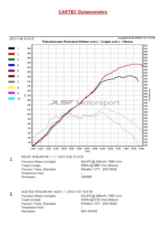

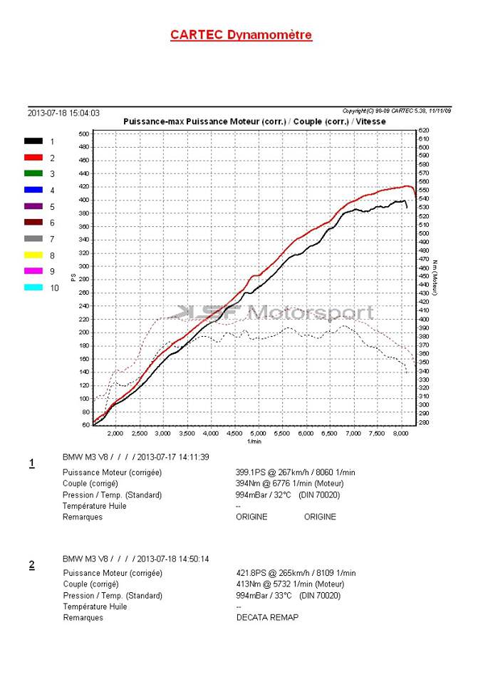

Deux passages sur le même banc :
Y'a "que" 40ch d'écart stock... Une paille !
Et au passage, le préparateur est spécialisé AUDI, donc n'a pas d'intérêt à dévaloriser la marque...
Maintenant, si tu penses que les V8 BMW sont comme les V8 AUDI, je ne mènerai pas une guerre contre toi, pour moi le V8 AUDI est leur plus mauvais moteur : comparé aux 4 cyl. T, 5 cyl. T, V6 C, V10 bi-T et maintenant V8 bi-T.
