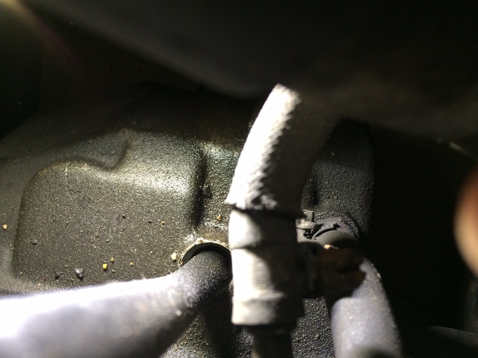

Je viens vers vous car depuis quel jour, j'ai remarqué en bricolant ma ///M un petit suintement d'huile au niveau du carteur moteur coté gauche (jauge), j'ai d'abord penser à une durite qui serais craqueler ou autre mais non, en démontant j'ai l'impression que sa vient du puit de la jauge ) huile, j'ai vu sur l ETK qu'il y avait à cette endroit la un joint spy, penser vous que la fuite puisse provenir de la ?
Si oui es chiant à changer ?
Merci
Ci joint une photo :

Oui c'est juste un joint torique, il y a un ou deux écrous à déposer pour laisser la jauge libre mais sincèrement vu la courbure du puit de jauge je ne sais pas si ça sort sans déposer l'admission..
