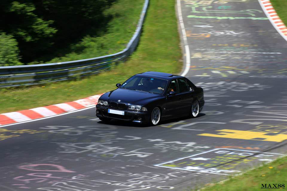

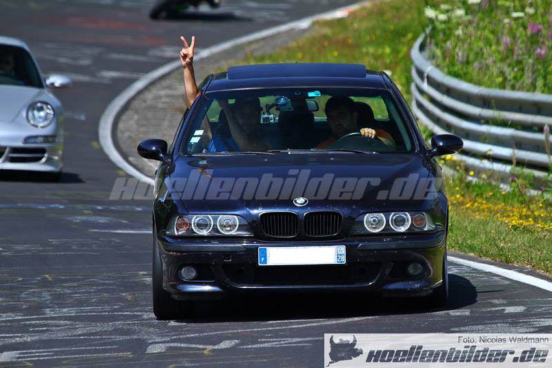

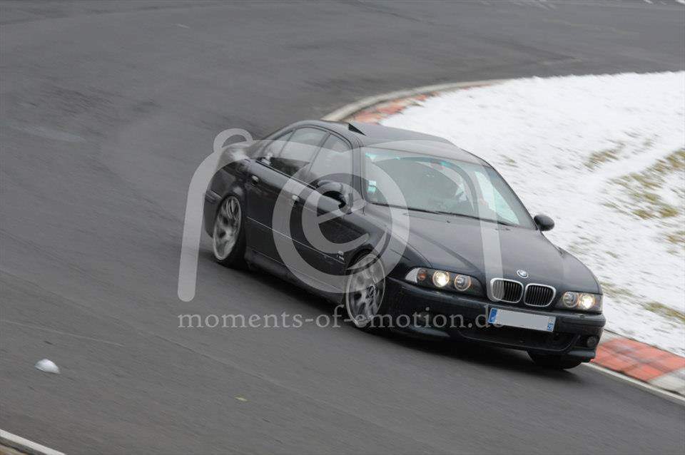

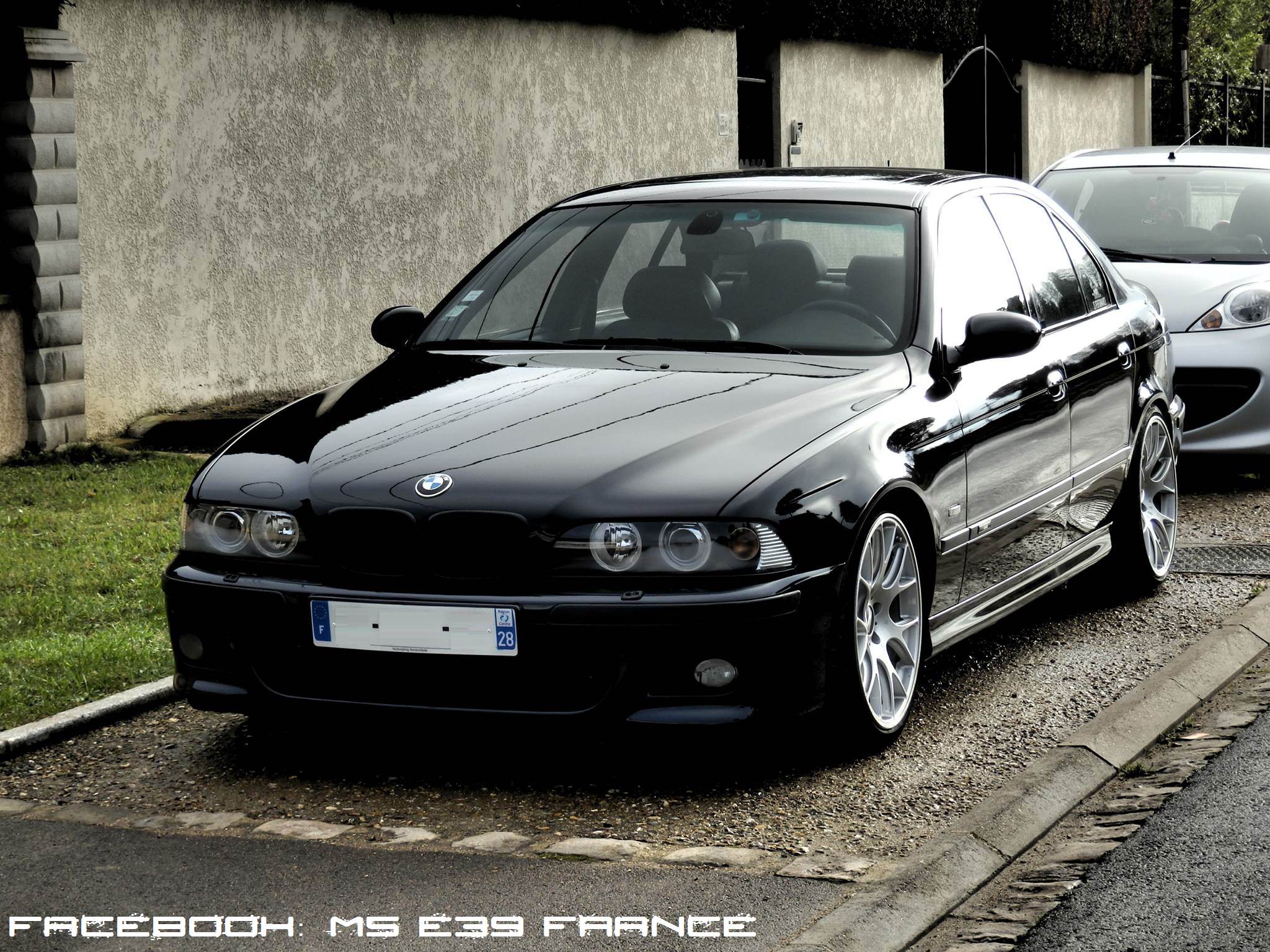

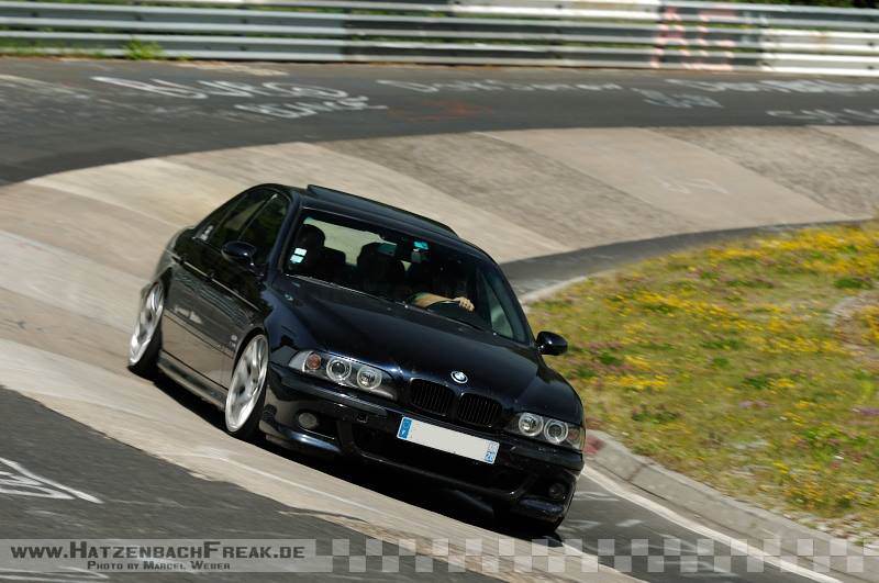

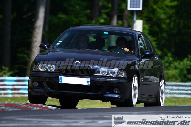

une petite présentation de ma grand-mère essentiellement utilisé pour la Boucle nord N. en Allemagne maintenant.
Il s'agit, à la base, d'une BMW M5 E39 Phase 1 de Mai/1999 acheté en 2012 dans un état "tout à refaire".
Certains la connaisse déja elle avais un topic fut un temps dans la catégorie E39 M5. bref ->
En gros Voiture utilisation loisir et Piste ,
Pas encore pesé mais bientôt, j'espère êtres sous les 1700kg si tout va bien.
d'origine poids approximatif avec le plein d'essence et voiture pleine: (mesuré au CT) env: 1880kg.
(ahahah c'est pas une blague mais j'avais je crois environ 40kilos d'outils dans le coffre ce jours la poids mesuré env 1920kg...)
Pour infos la voiture est presque "FULL" option, il me manque juste le double vitrage et PDC av/ar et rétro rabattable auto.

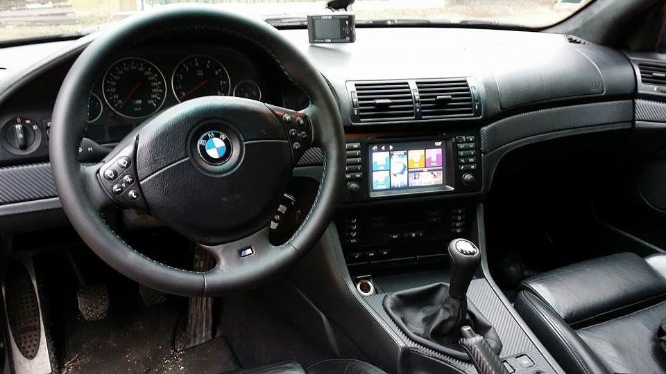

J'ai déposé les boitiers GPS, Téléphone, Navigation, TV etc et j'ai monté un poste 16/9 Dynavin (gain de poids non négligeable pas mesuré désolé. )

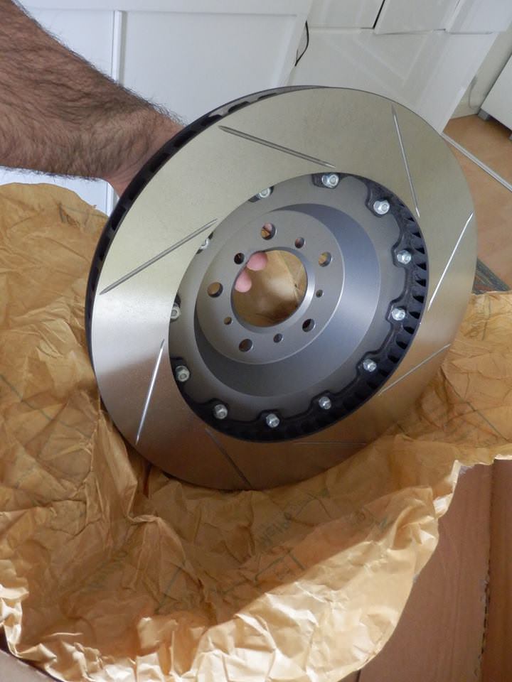

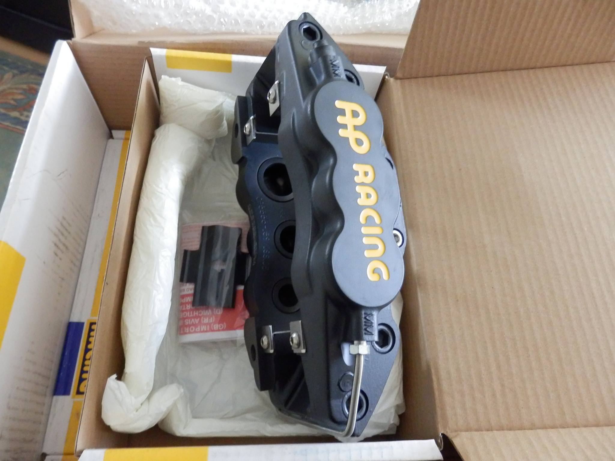

-Montage d'un kit AP Racing Av ( en cours de montage )

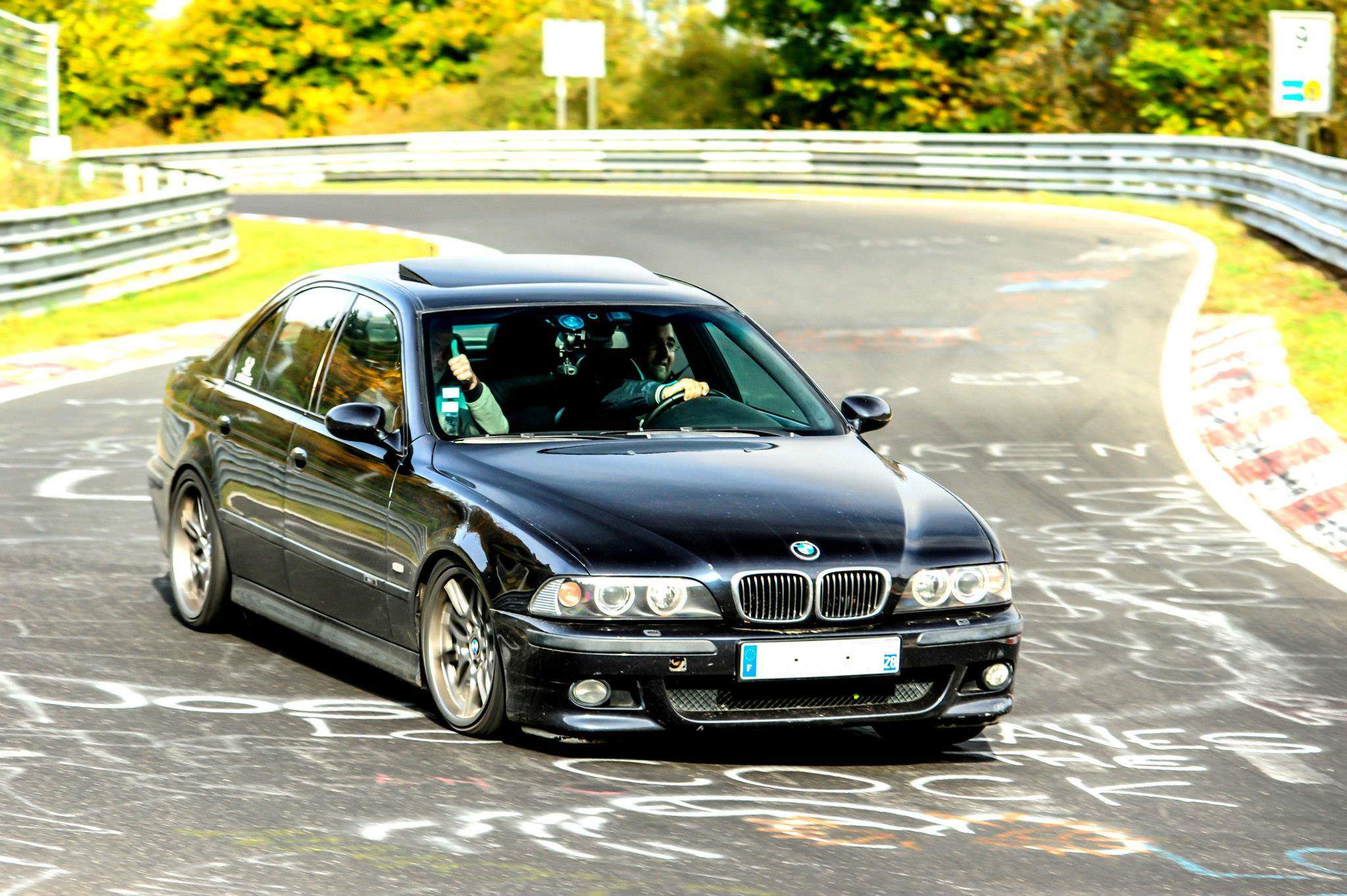

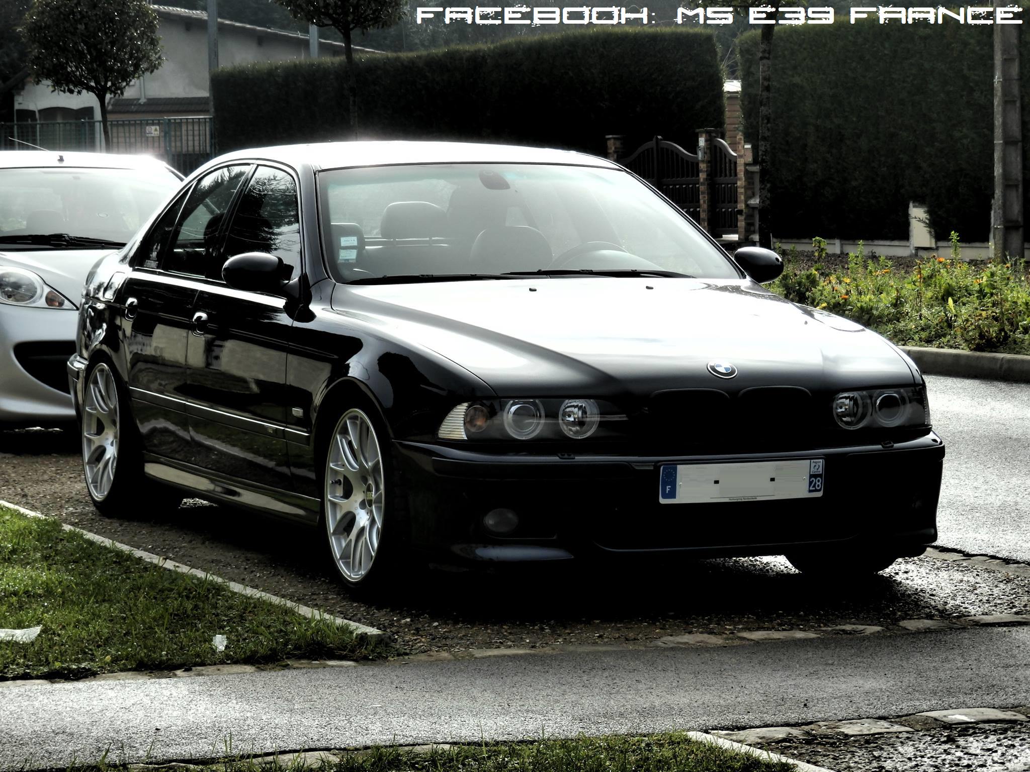

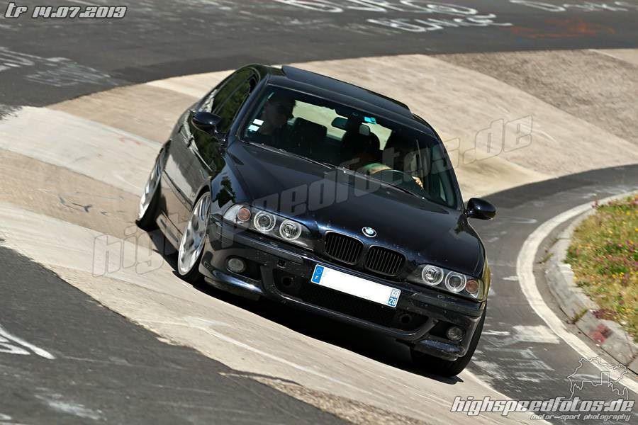

Quelques photos de la voiture :
img-614060-1-437078886800197107513821127
img-614060-2-681364149617419710751048779

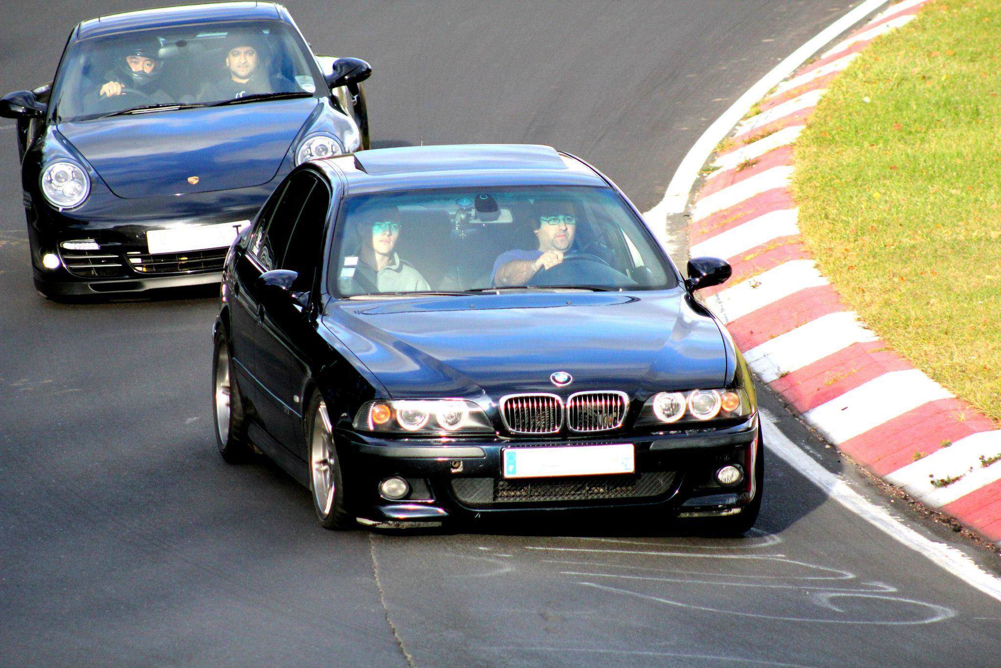

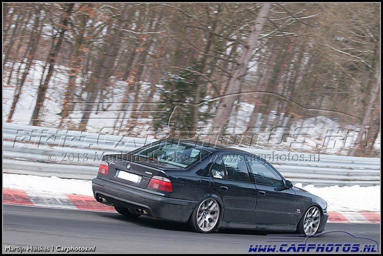

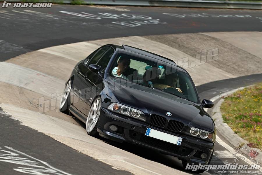

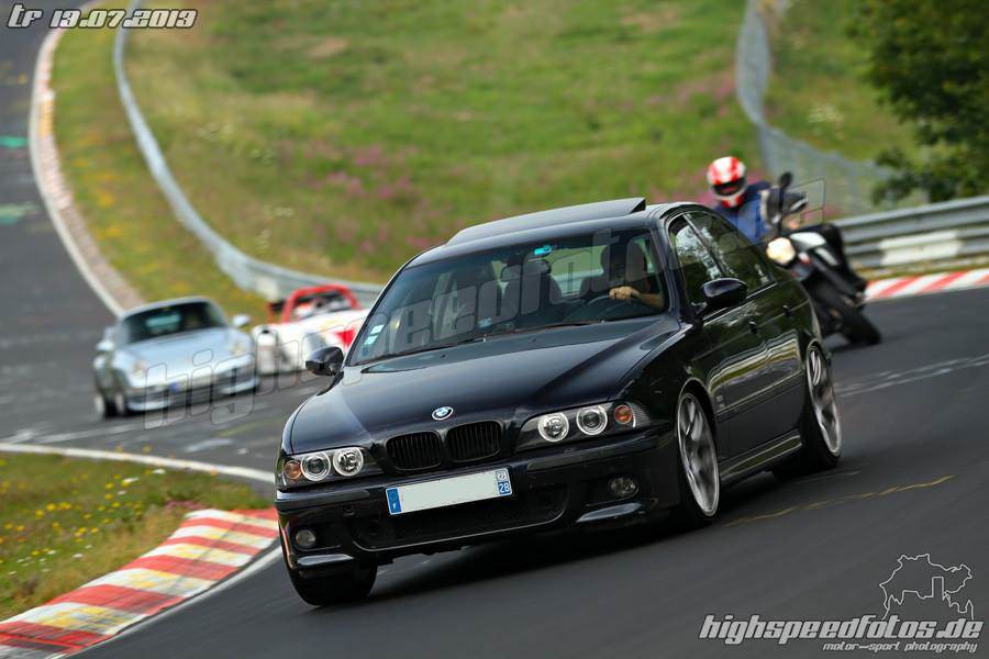

D'autres entre 2012 et 2013 chez lui ( oui voiture d'origine Allemande :) )
6139301899715212378312294047184517050o.j
86846915595642123783622940421385268444o.
6240221920992217121975153014887343619o.j Une Avec Marc ^^
3258065391521015734833745311045279855n.j
1266849939091468750888443701033905668n.j
42542710053111468377155147741585360040n. une avec Peunje :)
2870121509411465048922147231339052007n.j
668144718931468752055110251435162400n.jp
35619410136041465049022147221034944025n.
54145710100761468379688480822103595095n.

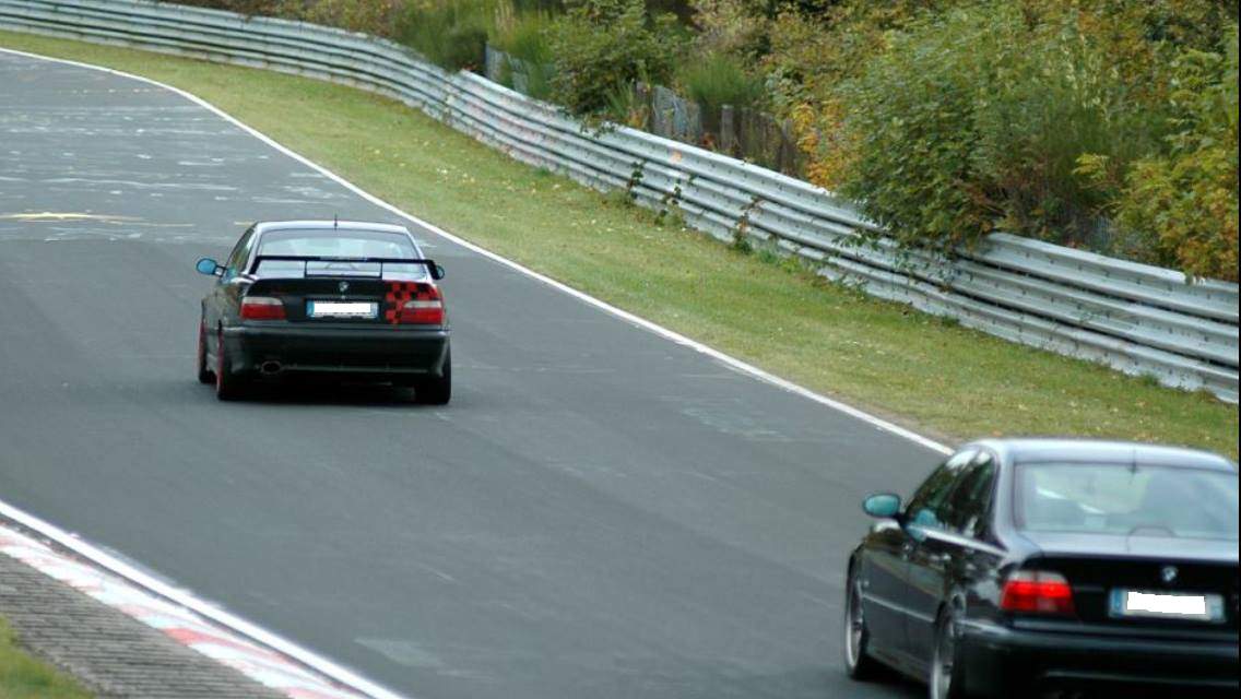

Une M3 E36 Estoril Français que l'on croise au début, pe quelqu'un du Forum
http://www.youtube.com/watch?v=uB-0cgNG2vI
http://www.youtube.com/watch?v=4DDz1bAgvTs

Bref après 4 mois de pause permis ces derniers temps je m'y remet petit à petit, bon je vous laisse j'ai un kit à monter reçu ce matin de chez CRACKERS PERFORMANCE :)
