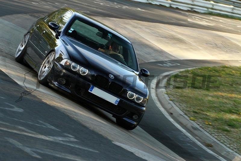

M5iko Mobile39 Stage N. (Ancien by NM MOTORS/AP77)
Nickel tes photos !
Si je calcule bien , tu y vas le WE du 19/20 ?
Oui exact :)
superbe photo  :nickel8:
une M5 au poil
Encore un amoureux de la NS...
Belle et très beau son  :nickel8:
Merci les amis :nickel8:  oui NS addict 8)

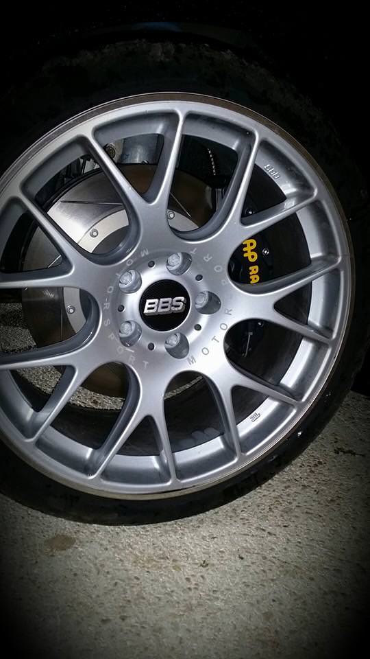

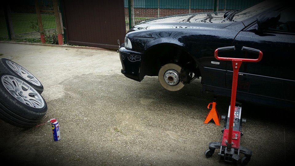

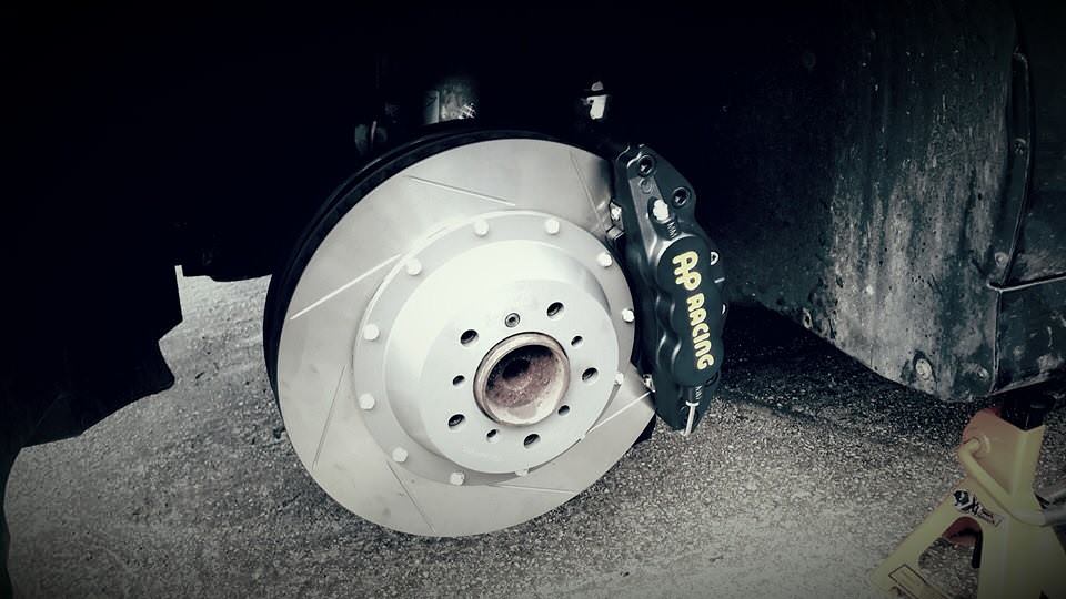

Kit Ap Racing monté, reste à rodé :)
Petit gain de poids en même temps,
Poids -
Etrier origine avec plaquettes usée à 20% : 7,3kg
Disque origine 356/32 ( ZIMERMANN FZ ) : 10,4kg
Etrier AP Racing avec plaquette neuves : 4,3kg ( + 1,5kg l'entretoise )soit 5,8kg environ
Disque AP Racing 356/32 rainuré sur bol alu flottant : 7,9kg
Soit un gain par demi train d'environ 4kilos et 8 kilos au Total :)

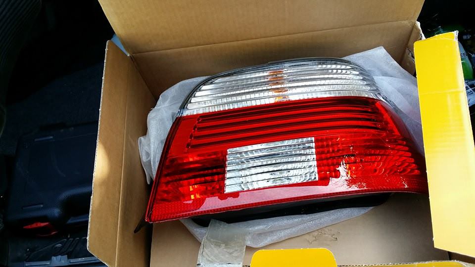

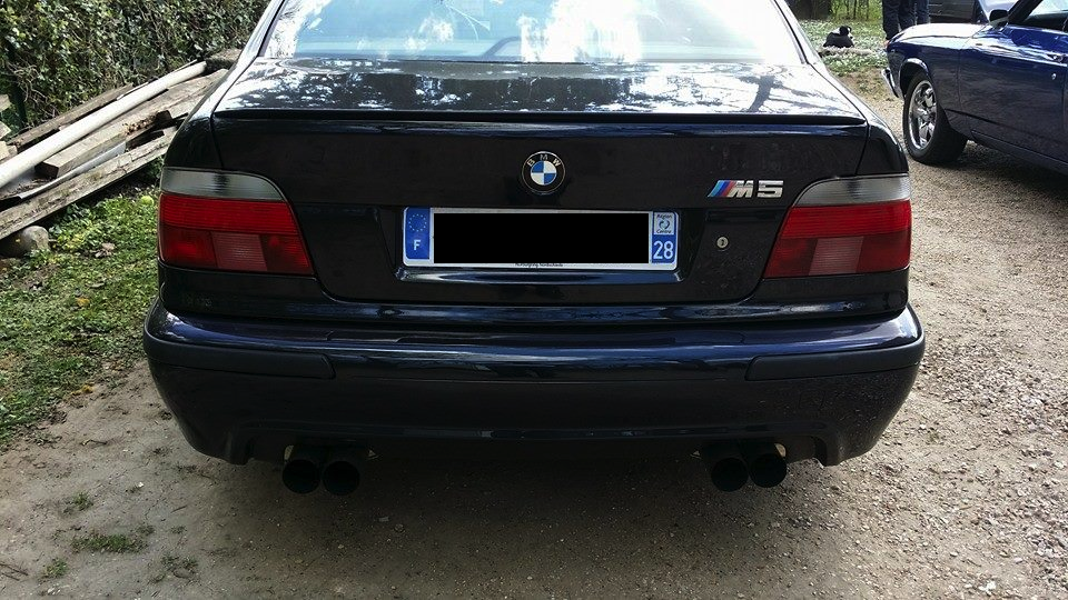

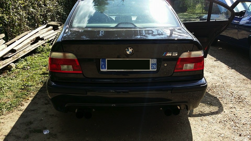

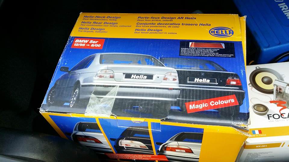

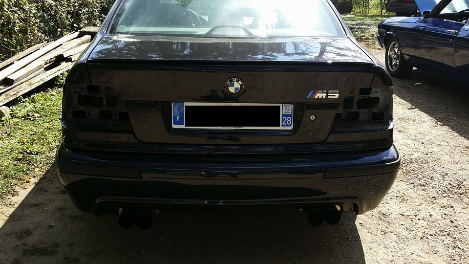

un peu de Tuning en attendent la suite :)

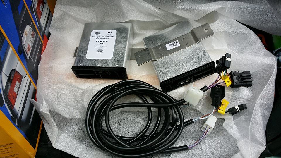

Ajout de feu arrière phase 2 ( feux d'origine Hella prévue pour phase 1 )
Boitiers anti défaut/régulateur de tension obligatoire au montage pour ne pas avoir d'erreur sur le tableau de bord.
Rendu Avant / Pendant / Après

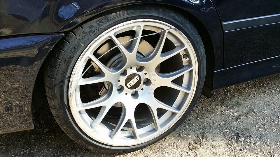

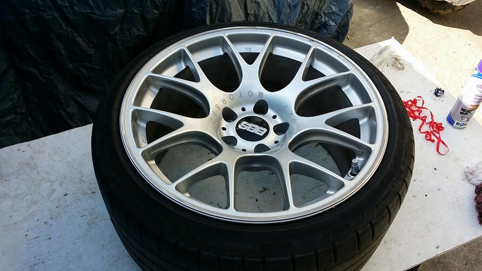

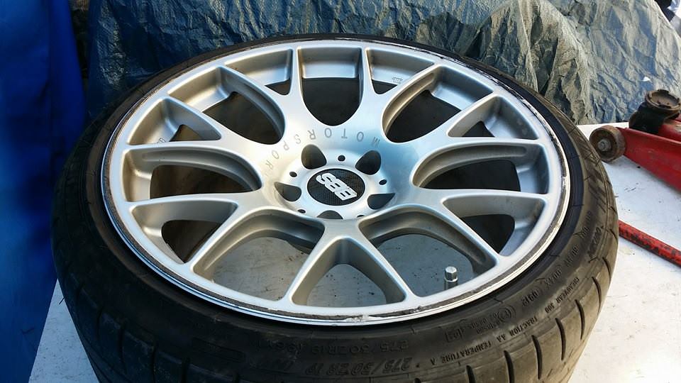

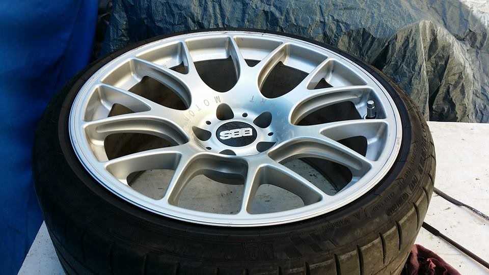

J'ai également fait un changement du protection de jante ( celle de ma jante arrière droite qui avais morflé à cause de plusieurs coup de trottoir)
Au début :
1009877_227328197465725_9434026311478344

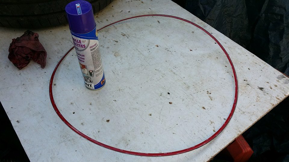

Le reste de colle 3M:
10152053_227328214132390_573762981990672
On retire le cache et on enlevé la colle ( j'ai utilisé aucun outil perso juste un chiffon et une bombe décolle adhésif magique )
988421_227328247465720_49671830177640904
La protection de jante neuve...
10153089_227328294132382_316029080189253

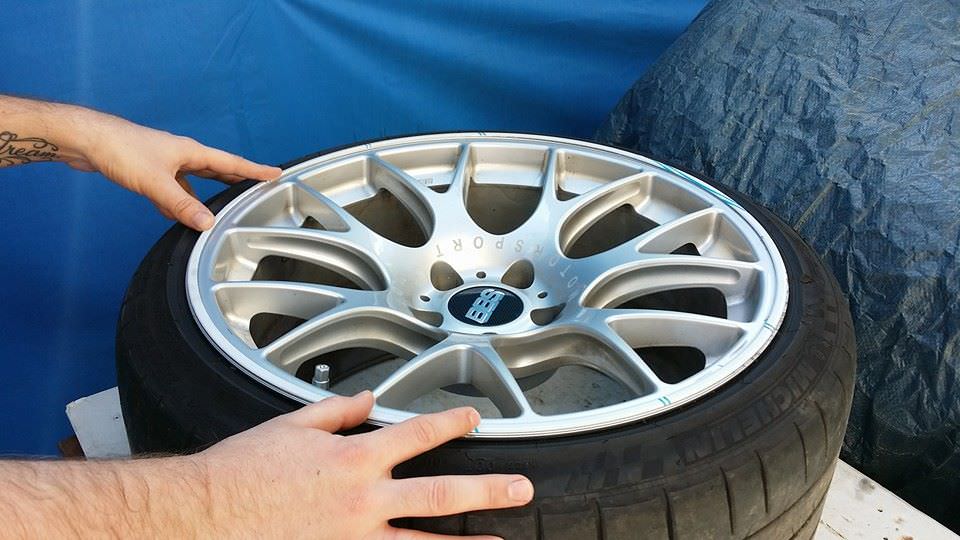

On le positionne une fois prêt et on colle ça rentre comme papa dans maman c'est magique !
1975202_227328280799050_8120565276493916
6429_227328317465713_5100308748999562879

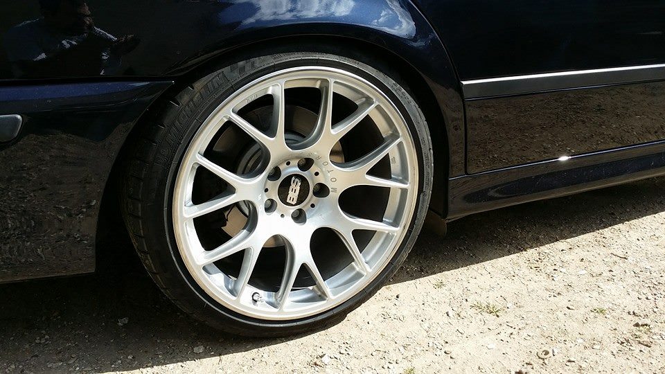

On remet la jante sur la voiture rendu final :
10001444_227328347465710_900993783888337

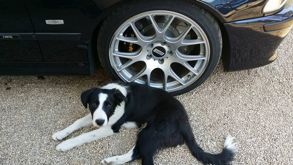

Voila Tout le monde est content maintenant fini la jante moche défiguré ! il y a même des heureux !

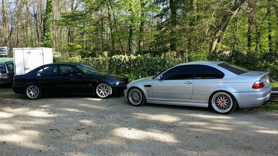

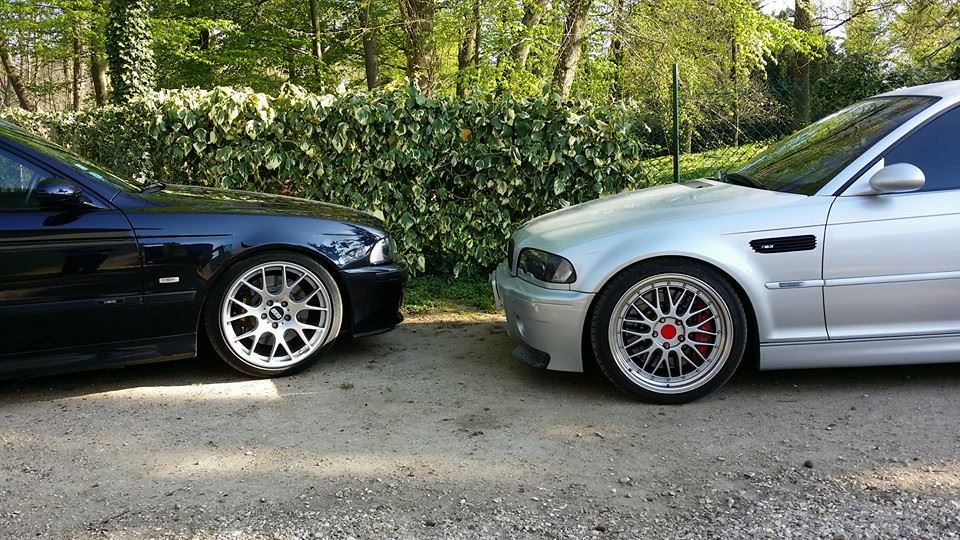

Cadeau photo M5 vs M3

sympa ce protecteur de jantes, ca se trouve ou?
C'est une camaro 69 à coté sur une photo ??
pas vraiment c'est une Chevelle SS :wink:
C'est d'origine BBS déjà présent sur les jantes lors de l'achat sur les BBS CH-R donc pas sure que
ça s'adapte sur n'importe qu'elle jante car c'est prévue pour monté sur certaines type de bbs seulement de mémoire, exclus par exemple des CH simples.

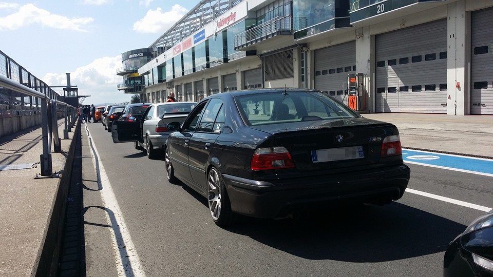

Quelques photos:

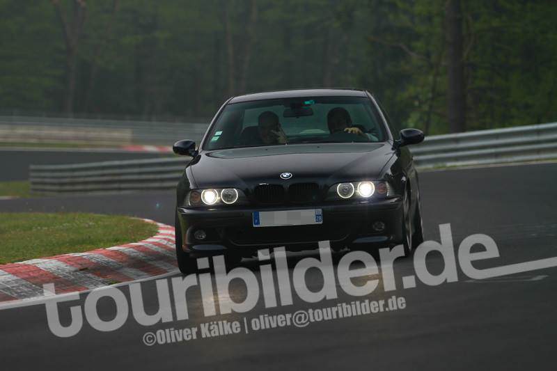

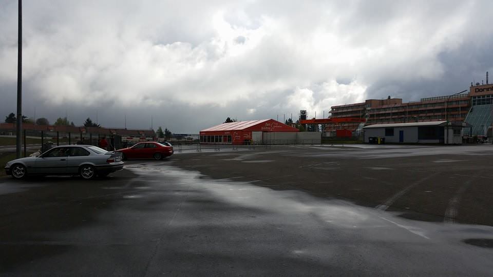

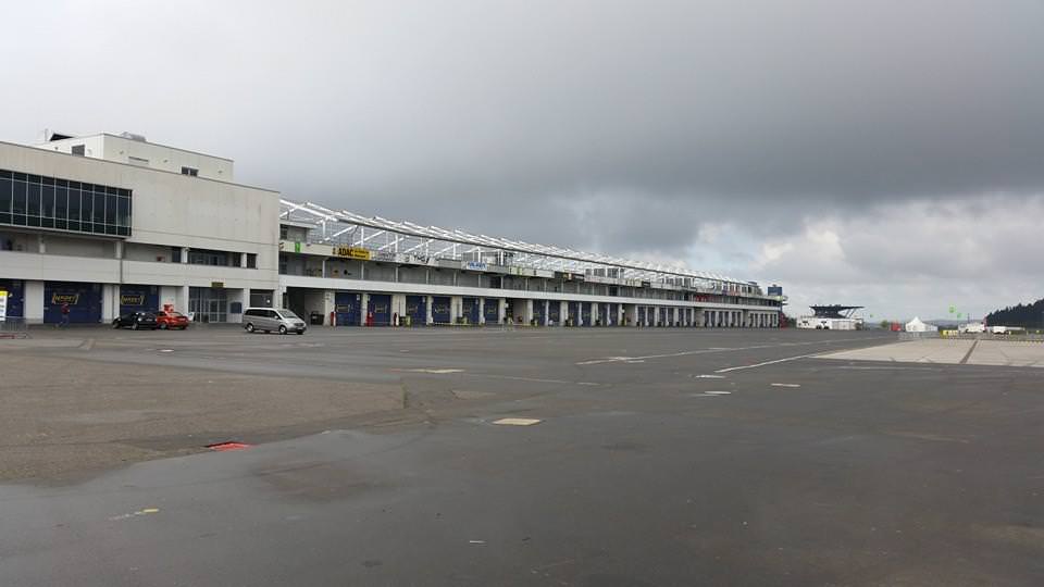

GP:
Le Matin, on été pas beaucoup de courageux à roulé avec le temps à l'ouverture mdr
img-635011-1-10151321_230874897111055_41
img-635011-2-10150578_230874850444393_93
img-635011-3-619207102578612308748771110

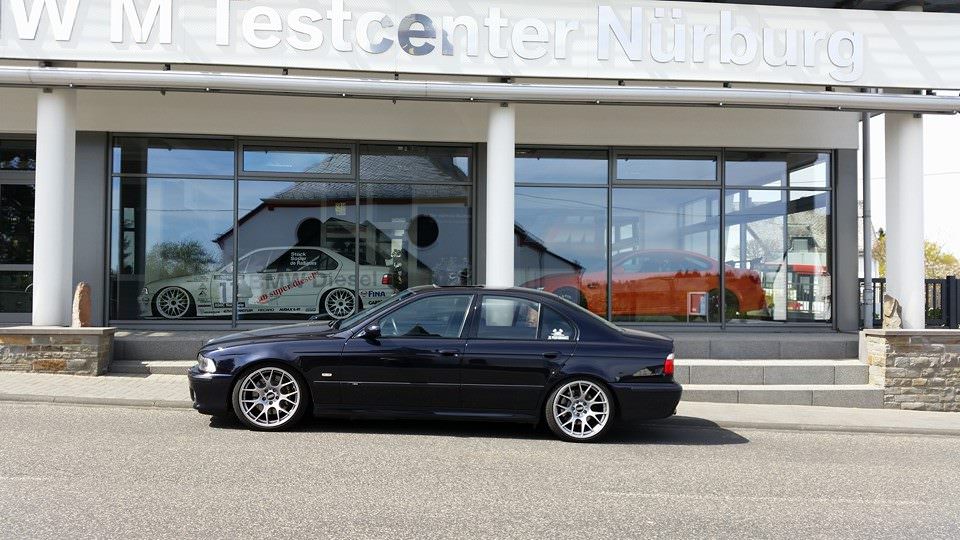

Petit passage au BMW Motorsport test center obligatoire lol

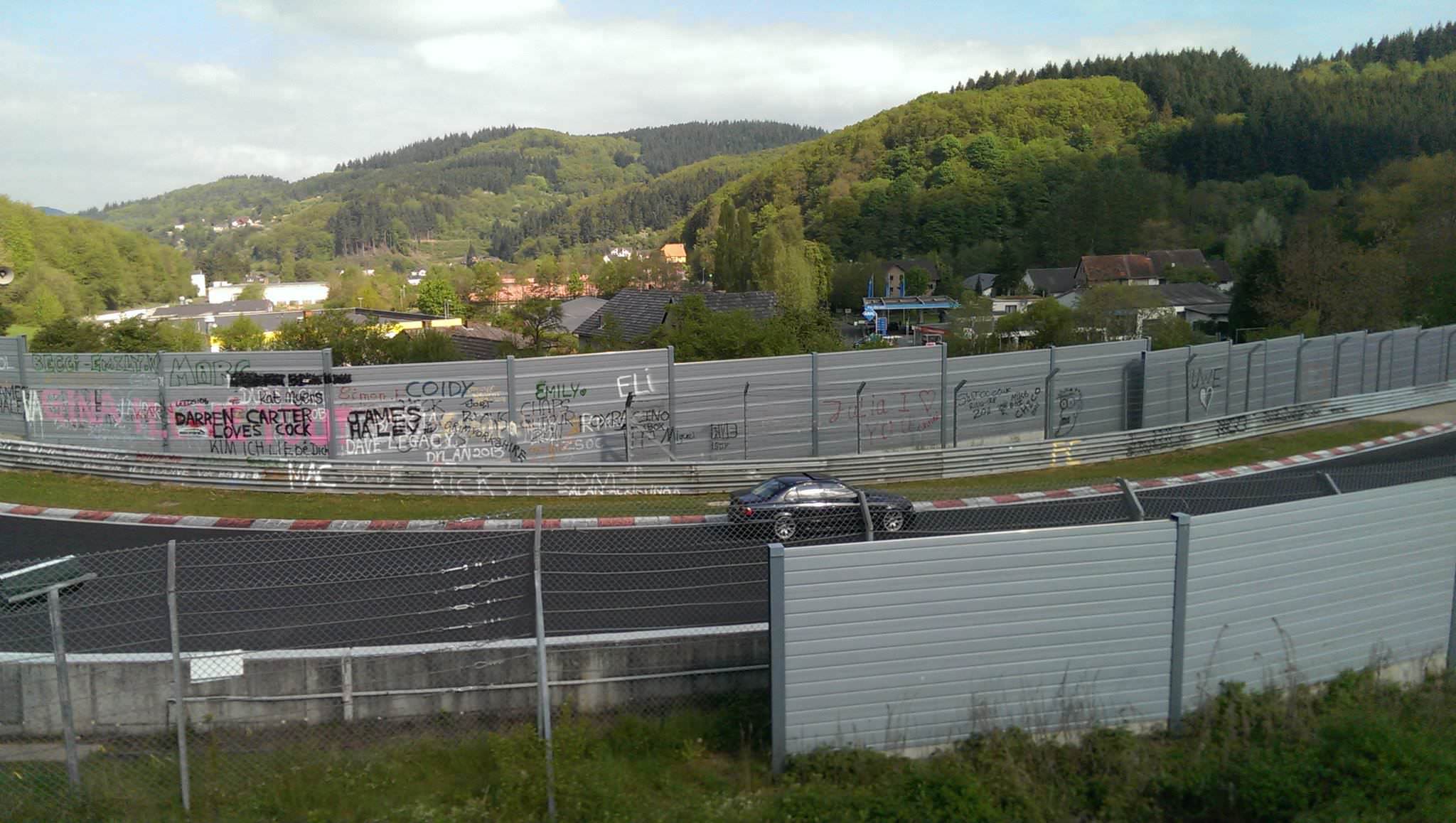

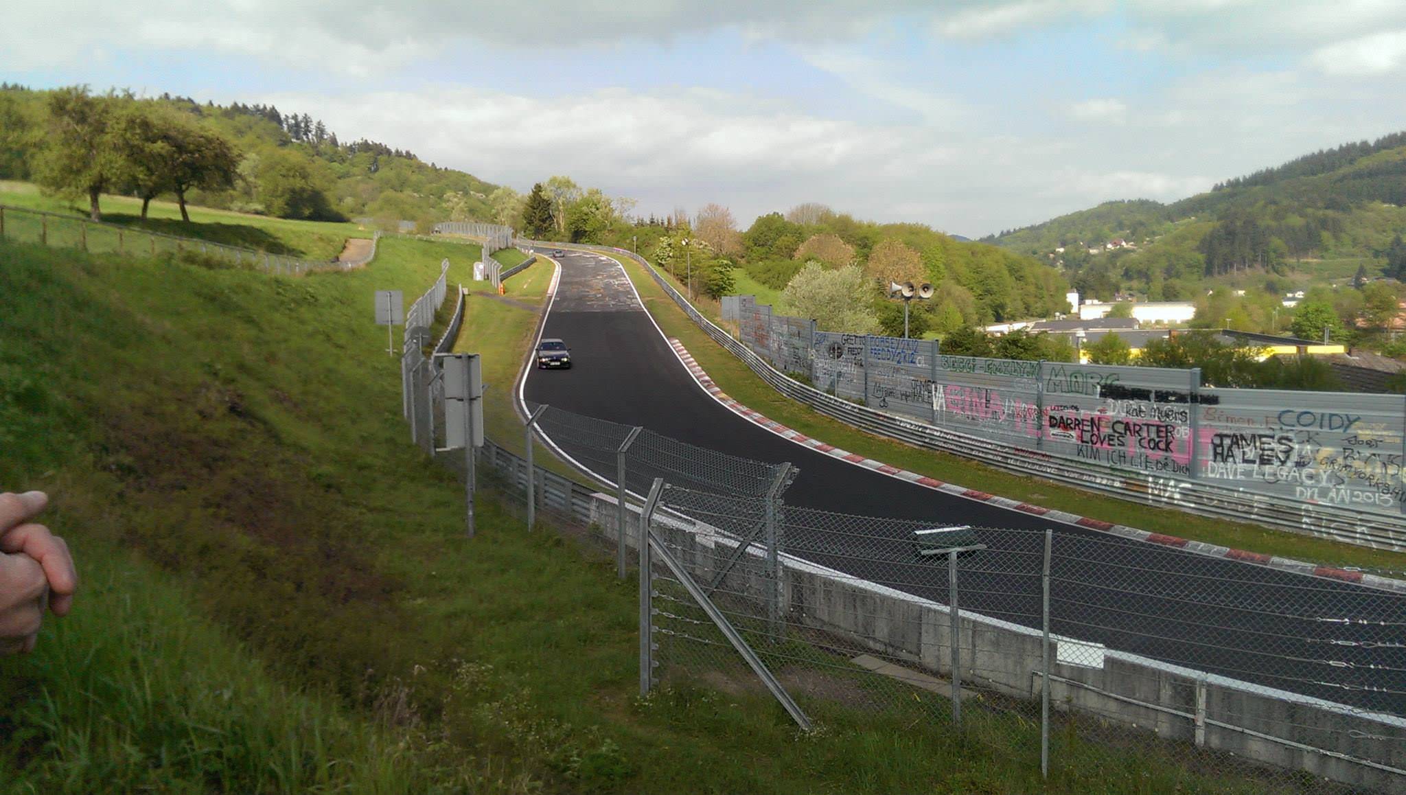

Sur la boucle Nord:

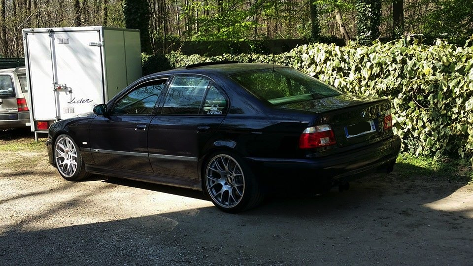

Bref Voili Voilou,

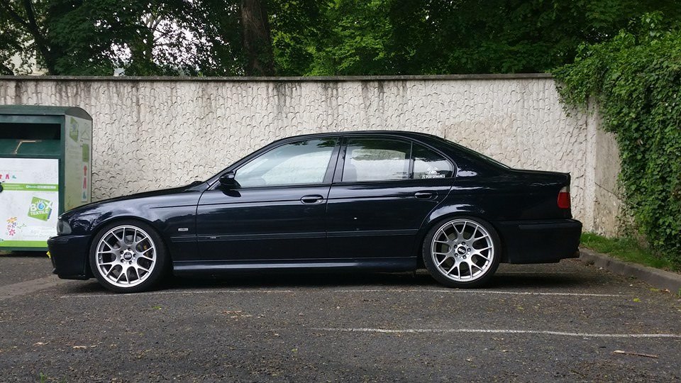

Une dernière photo de la M5 qui vient de manger pret de 3 000 kilomètres en 2 semaines et qui attend la suite de son setup pour très bientôt . :nickel8:
