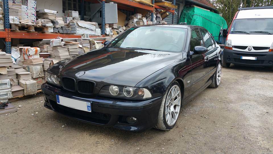

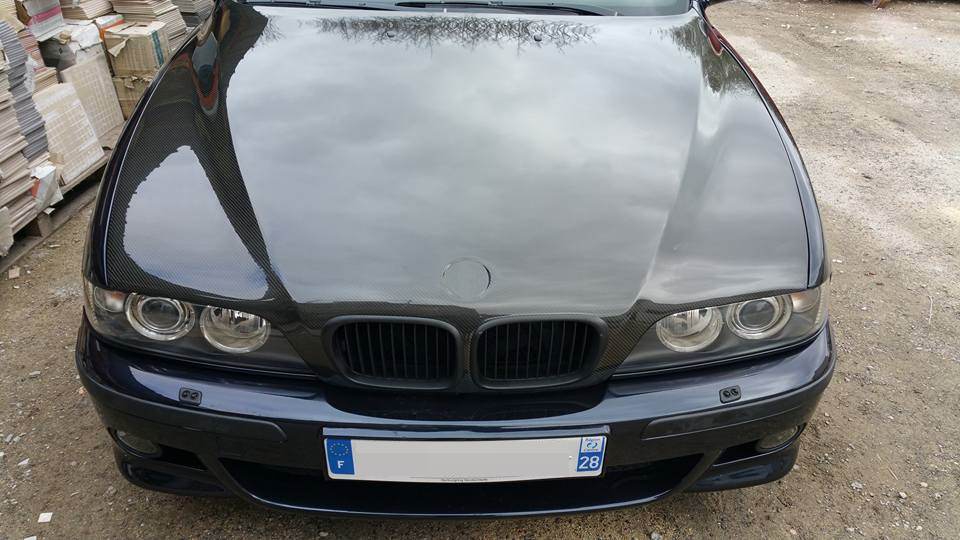

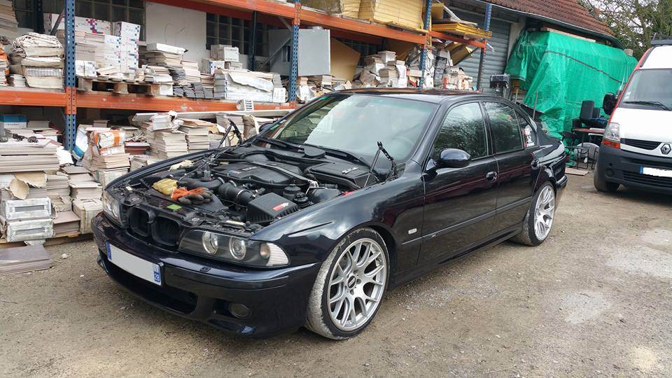

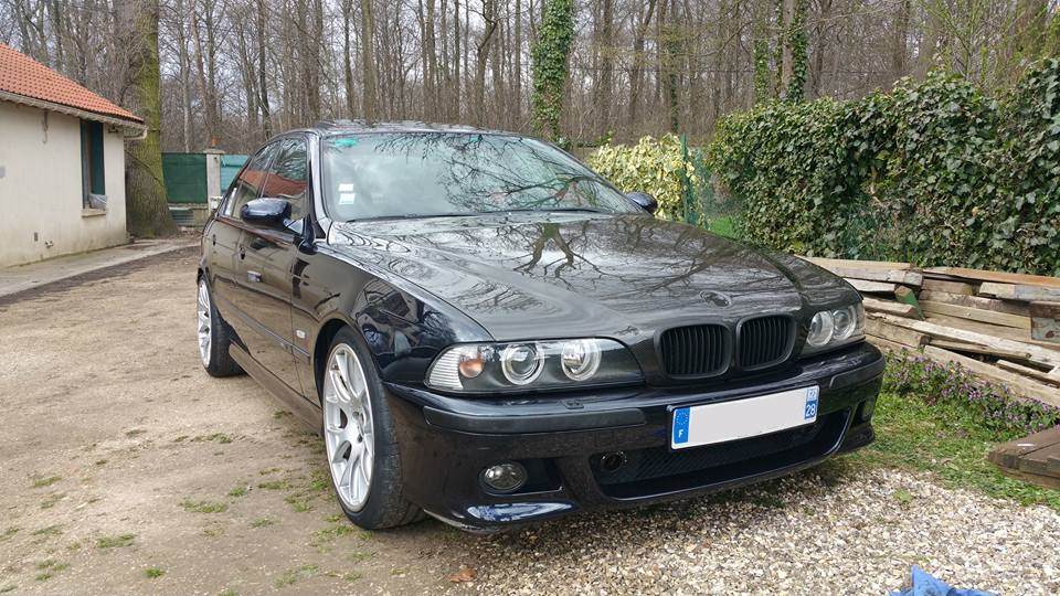

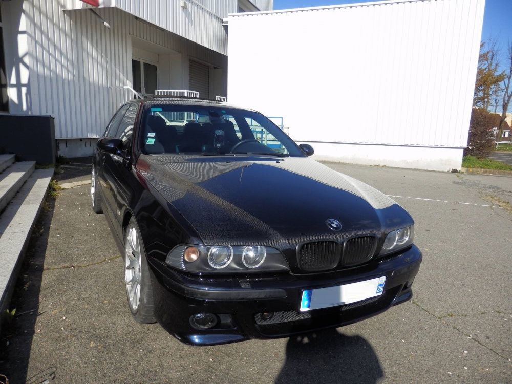

ça commence à prendre forme !
Nürburgring J-34
Capot monté, reste à réglé encore un peu et surtout à re centré les gicleurs, tout tombe impeccable pour le moment, ça donnera des idées à ceux qui veulent faire la modification.
Pour infos : seule modifications à faire pour le Capot Carbone de marque SEIBON =
limé les troue du capots pour faire passé les gicleurs (trop petit) c'est pas terrible car ça abîme un peu les côtés mais une fois le gicleur passé ça ce vois moins...
Il y a de quoi "bloqué" l'isolant capot mais aucun troue pour les visses, du coup je ne l'est pas remis, idem pour les clips du passage des tuyaux des gicleurs pas grand chose pour les tenir, j'ai mis du scotche provisoirement mais c'est pas terrible.
L’emblème aussi à mettre, pas de troue encore, je pense ne pas me prendre la tête et collé directement au double face un logo type BMW en carbone que j'ai commandé sur Amazon.
Voila, prochaine modification le coffre à mettre, encore un chantier, va falloir percé l'ouverture pour la serrure qui n'est pas fait. je tien au jus prochainement :)
