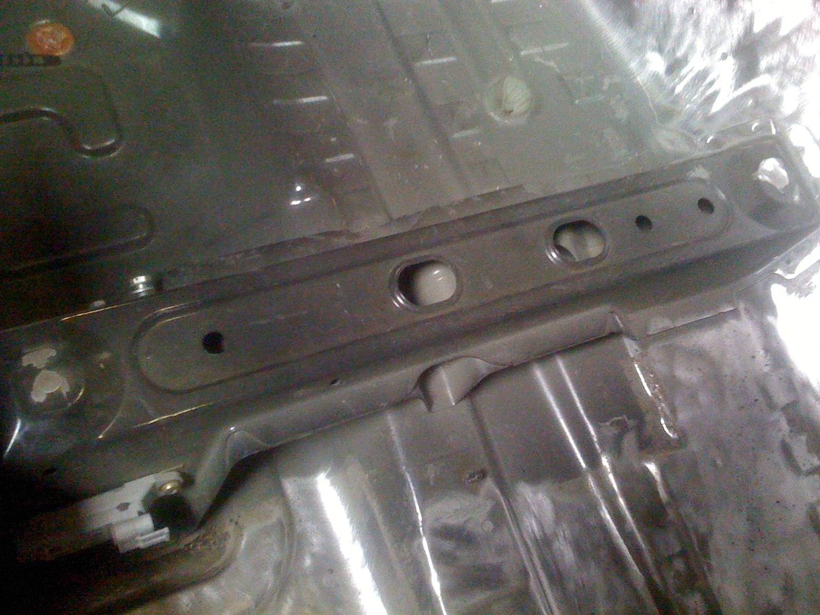

Je vous ecris car je suis confronté a un gros soucis, tel un boulet javais zappé qu'il y avait des platines pour M3 FIA en fixation pour sieges baquets.
J'ai donc procédé a la découpe des tétons des fixations dorigines. Mais la ce fit trop tard.....
Me voici donc, sans tétons a l'avant pour les fixations... des sieges.
post-4017-0-59840200-1395041005_thumb.jp

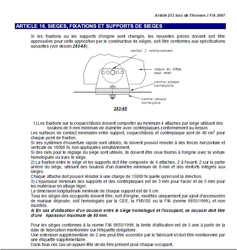

Mais etant donné que l'assise en devient modifiée je veux respecter l'annexe J de la FFSA je ne sais plus comment respecter cette norme maintant que l'assise en est devenue modifée....

Mon M3 était une ex du coupe de france des circuit, et je pense pas que l'annexe est changé depuis, pour tenir le baquet, était soudé deux tubes de 40 avec une plaque a chaque bout, ici deux photos ou tu le vois un peu.
J'essaie de te trouver mieux ce soir a la maison.
Rapproches toi peut être de ceux qui roulent en coupe de france (fouxy, tony..)
