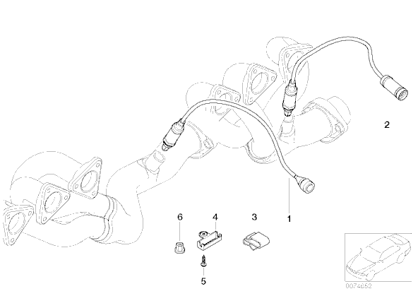

Voici l'emplacement des sonde lambda a remplacer
01
SONDE LAMBDA L=840MM 1     11781743994 $215.65     02 SONDE LAMBDA BOSCH/L=935MM 1     11781406622 $215.65
Voici les référence d'origine Bmw des deux sonde et leur tarif ( il DEMANDE 245eur par sonde chez bmw )
