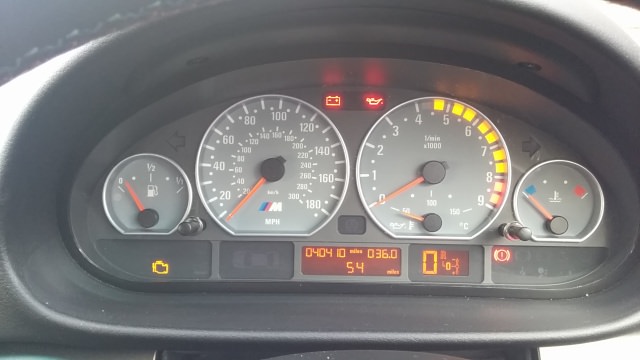

c'est surement tres bête mais ayant acheté la voiture hier j'ai du raté une étape, car ce matin impossible de la démarrer.
J'ai bien le levier de la boite tout à gauche, le pied sur le frein mais l'antidemarrage reste allumer et le demareur ne se lance pas...
j'ai peut être pas mis la boite au neutre hier soir en l'éteignant.
D'apres ce que j'ai lu je devrais avoir un 0 et non pas le 1 d'engagé comme sur ma photo
si c'est bien ca comment on refait passer la boite au neutre ?
merci

Quand tu éteins tu laisses un rapport enclenché (levier à gauche) et quand tu démarres toi dois mettre le levier au neutre (au milieu, vitesse 0 affichée) auparavant.
Appuie sur la pédale de frein et mais la voiture en position 0

alors si je comprends bien avant d'éteindre le contact faut que je replace le levier à gauche (donc je quitte soit le mode séquentiel ou auto que j'utilisais pour rouler), et ensuite seulement je coupe le contact.
elle est repassée en 0 (je sais pas trop comment d'ailleurs)
donc là, je reste sur la position à gauche du levier (en dessous de la marche arriere donc), j'appuie sur le frein et ca devrait démarrer
Oui pour démarrer, levier en position neutre, pied sur le frein et tourner le clé ;)
