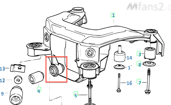

comment_629675
Le berceau se déchire sur les 3,2 au niveau de ce silent bloc. Mais en général faut faire le porc avec la voiture pour que ça lache, tu va le voir direct si tu la met sur un pont.

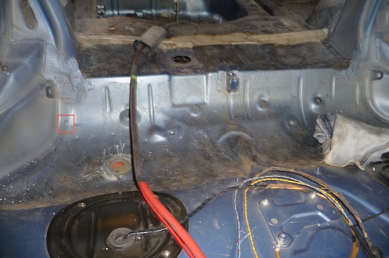

comment_629677
J'ai remarqué aussi que ce point de soudure (le même de l'autre côté) était fendu tout autour de la soudure sur la mienne, je sais pas trop à quoi il sert (p'tetre un fixation du reservoir?)
