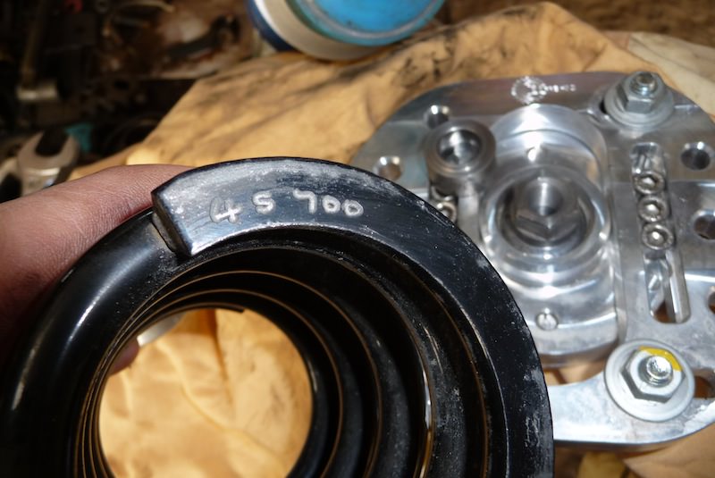

Posté(e) le 29 mars 201411 a comment_630482 Bonjours a tous, Il y a t'il quelqu'un ici qui saurait interpreter cette inscription sur les ressorts de mes PSS9 Ce sont des ressorts lineaire mais je n'en sais pas plus. Est ce une simple référence? ou un indication par rapport au tarage? Merci d'avance
Posté(e) le 29 mars 201411 a comment_630492 j'aurais tendance a dire 4 spires et 100kg/cm ... effectivement d'habitude ont trouve la hauteur et le tarage ... là ça semble artisanal...
Posté(e) le 29 mars 201411 a Auteur comment_630524 j'aurais tendance a dire 4 spires et 100kg/cm ... effectivement d'habitude ont trouve la hauteur et le tarage ... là ça semble artisanal... Pas con, ça semble cohérent. Donc du 10kg/mm c'est effectivement dans la moyenne mais pour route! en circuit c'est plus souvent dans les 16, 18, 20 kg non? Enfin tout dépend du poids de la voiture je suppose... Donc un ressort linéaire a une courbe d'écrasement linéaire alors qu'un progressif a une courbe exponentielle? Je suis bon? Moi comprendre vite mais besoin de longues explications!!! Merci JPhi au fait! Modifié le 29 mars 201411 a par gegette
Posté(e) le 30 mars 201411 a comment_630632 tu as bon pour controler ... une presse avec mano de pression ... un pied à coulisse ... sachant que sur route , plus la voiture est légère , moins les ressorts sont durs et vice-versa plus la voiture est lourde plus les ressorts devront être "fort" pour encaisser les contraintes
