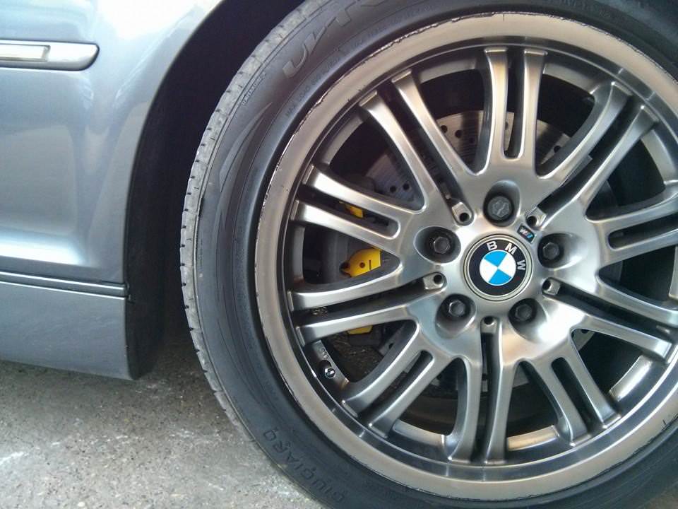

Posté(e) le 1 avril 201411 a comment_631015 Hello, Pour moi le kit BMW performance c'est quand même pas mal ! Plus rien à voir avec l'OEM. Au moins là t'as confiance en tes freins, faut déjà sacrément taper dedans pour les mettre en défaut.

Posté(e) le 1 avril 201411 a Auteur comment_631045 Hello, Pour moi le kit BMW performance c'est quand même pas mal ! Plus rien à voir avec l'OEM. Au moins là t'as confiance en tes freins, faut déjà sacrément taper dedans pour les mettre en défaut. alors en fait je ne sais pas trop quoi penser de ce kit... j'ai un retour pas terrible sur le rapport qulité/prix d'une personne qui s'en est servi deux ans avec du ring entre autre. Quelles plaquettes utilises-tu et quelle est l'utilisation de ton auto ?

Posté(e) le 1 avril 201411 a comment_631084 alors en fait je ne sais pas trop quoi penser de ce kit... j'ai un retour pas terrible sur le rapport qulité/prix d'une personne qui s'en est servi deux ans avec du ring entre autre. Quelles plaquettes utilises-tu et quelle est l'utilisation de ton auto ? Oui ça ne convient pas aux "gros pistards" qui enchainent X tours de Ring, mais perso ça me va bien pour faire le zig par ci par là... Ceux qui poussent un M3 fort sur piste sur des journées entières ont eu des soucis, mais pas trop sur un usage mixte. J'utilise des DS2500 qui s'usent assez vite et salissent bien les jantes mais sont silencieuses... Modifié le 1 avril 201411 a par ///M3 Addict
