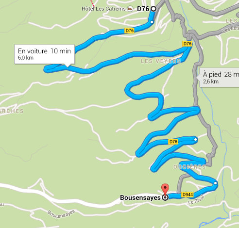

Testé une fois avec un TT R machin chose dans la descente du col Bayard (1250m-750m en gros sur 8km ça fait une pente de 7-10% par endroits), c’était marrant au 4 ieme freinage il avait doublé sa distance de freinage par rapport au premier et il m'a laissé passer en sortie d'épingle ensuite comme quoi avec les caisses modernes c'est pas que BMW qui a des soucis.
En descente tu subis beaucoup le poids de l'auto et entre 2 épingles tu as rarement le temps de suffisamment refroidir le freins (prise de vitesse pas énorme sur peu de distance) a tel point que je me demande si c'est même pas pire que sur du circuit qui lui reste relativement plat. enfin c'est ce que j'ai constaté.
Oui, donc les soucis de bas de col sont ressentis en freinage progressif... Je me doutais de ça...
Evidemment, le dégressif est pas ce qui se fait de mieux pour les passagers, c'est clair... Maintenant, entre mes freins et leur confort... Enfin, je dis ça, j'allume très rarement sur route... Donc très rarement avec des passagers.
Pour la descente, je suis d'accord avec toi. Pour le temps de refroidissement des freins sur circuit, ça dépend. Au Francis Maillet, à part la ligne droite (400m) et la parabolique, ça refroidit pas beaucoup... 17 virages en 3 km...
Edit : Joli le col Bayard :
Peu importe la methode les soucis arrivent de toute façon et souvent bien avant le bas, au 2-3ieme freinage
