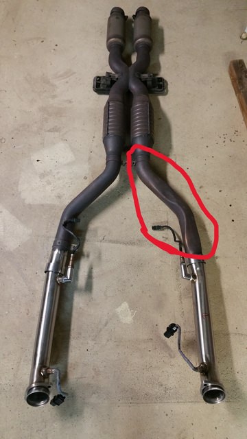

il y a une heure, tintamar a dit :
Je me suis peut être mal expliqué, je voulais poser juste un Xpipe Ss qui irait avec mon silencieux Ss et en laissant le reste oem.
C’est exactement ça que j’aimerais posé en laissant les catas OEM.
pour moi non......découpage et soudure à cette endroit.
Mea Culpa juste découpe et normalement ton ancien tuyau rentre dans le xpipe, reste plus qu'a serrer les petites vis.....
Il y a 3 heures, tintamar a dit :
C’est ce qui me semble le côté qu’il a entouré irai s’emboiter à la sortie des catas, la ou j’aurai couper et de l’autre coté juste à assembler avec les manchons Ss que j’ai déjà actuellement ?
merci
oui c'est bien ça 😀 sur cette vidéo à 13m52 on vient bien le serrage des vis même si il n'a pas repris les catas d'origine et effectivement  sur l'autre coté, tu reprends tes manchons qui vont sur le silencieux !
Modifié par Start 67

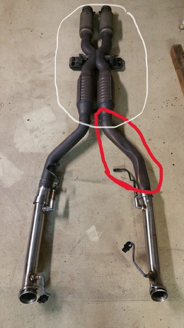

oui c'est un origine avec suppression cata primaire

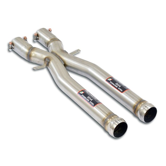

En rouge c'est ce qui correspond à ta photo, je pense que supersprint à fait ca pour multiplier les choix des montages...
Oui effectivement ça donne ces montages différents X3:

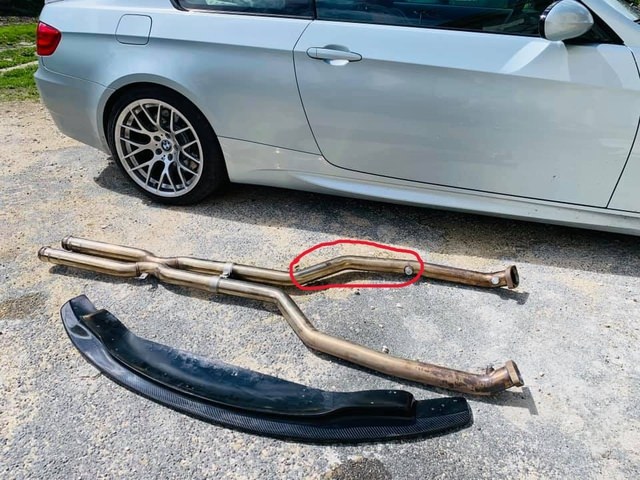

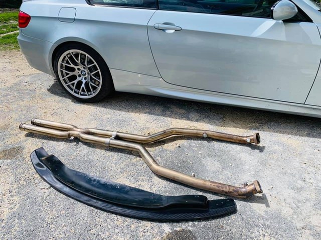

@tintamar parc contre, je ne sais pas quel montage exacte, tu vas faire mais j'ai remarqué un petit souci sur la mienne......
sur mon Xpipe coté conducteur le tube est complétement rond (photo 1) alors que d'origine c'est aplati ( photo 2)
Du coup mon tube actuelle touche le pare chaleur et j'ai de la résonance dans l'habitacle 😔 j'ai fait quelques réglages mais ça touche toujours.....sur les produits supersprint, je constate que le tube est aussi bien rond 🧐
Si c'est aplati d'origine, c'est justement pour cette raison, du moins c'est que j'en ai déduis......
