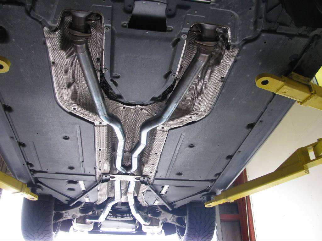

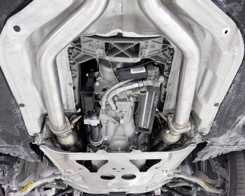

as tu une photo pour visualiser l 'endroit ?
bin  la voiture n'est plus là ...
là tu vois bien le radiateur à droite de la boite ...
et là avec les caches ... et l'ecope qui amene l'air dessus
Super, merci pour  les photos.
et si l'on enlève le cache tout simplement? :)  bien ou pas bien?
si il y a une ecope qui "force" l"air sur le radiateur ... c'est qu'il y a une raison ...
