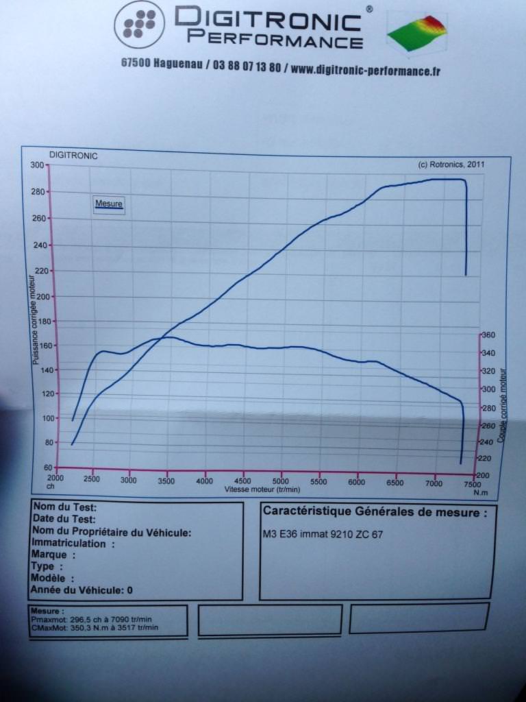

Elle fait 296.5cv lors de son dernier passage au banc (sans doute un problème de boite a air), elle fait ses 350.3nm, et aucun problème de vanos pour ses 180000km (réfection des vanos prévu en 2015 chez marchal sport).

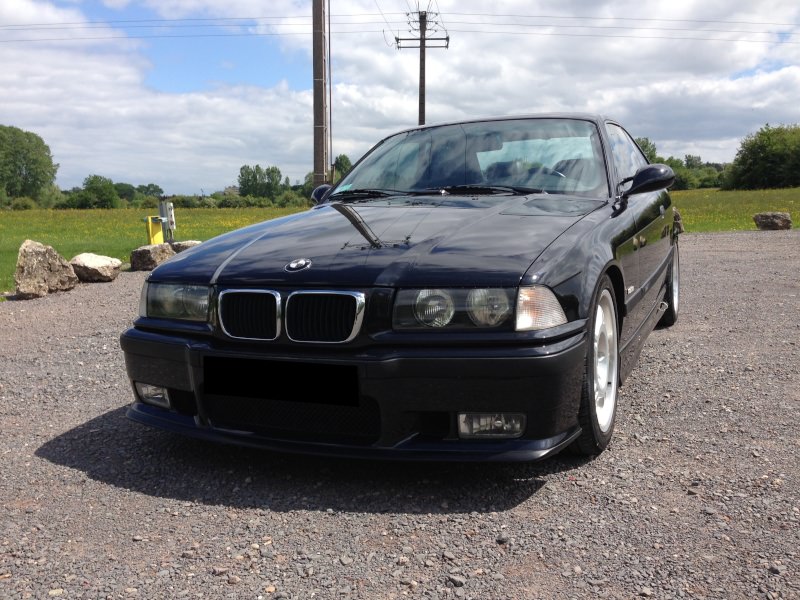

Bonjour a tous,
Apres 1 mois un peu calme niveau entretien/modification, je reviens vous présenter ma belle M3.

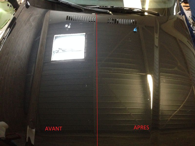

Acheté noir/grise il y a 3 mois, elle est redevenu noir !!!!! Un sacrée film de pollution sur toute la voiture s’était incrusté.
Je vous poste les photos de la voiture quasi fini. Reste encore a passer un coup sur les baguettes pour leur redonner un beau noir.

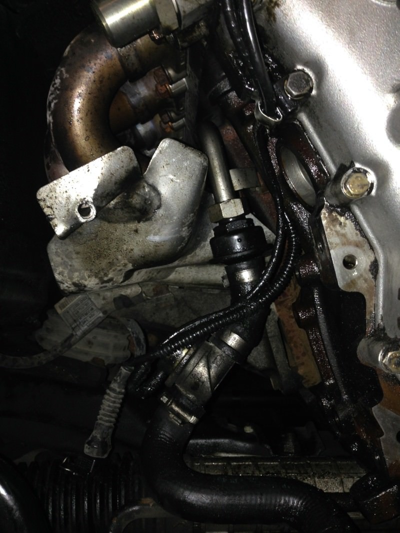

Mais bon, ayant fait du circuit lundi dernier, j'ai eu un problème de surchauffe huile. Elle est monté a 140&dégouté; et pour une raison inconnue le radiateur d'eau s'est déformé et a cassé la fixation du radiateur d'huile.

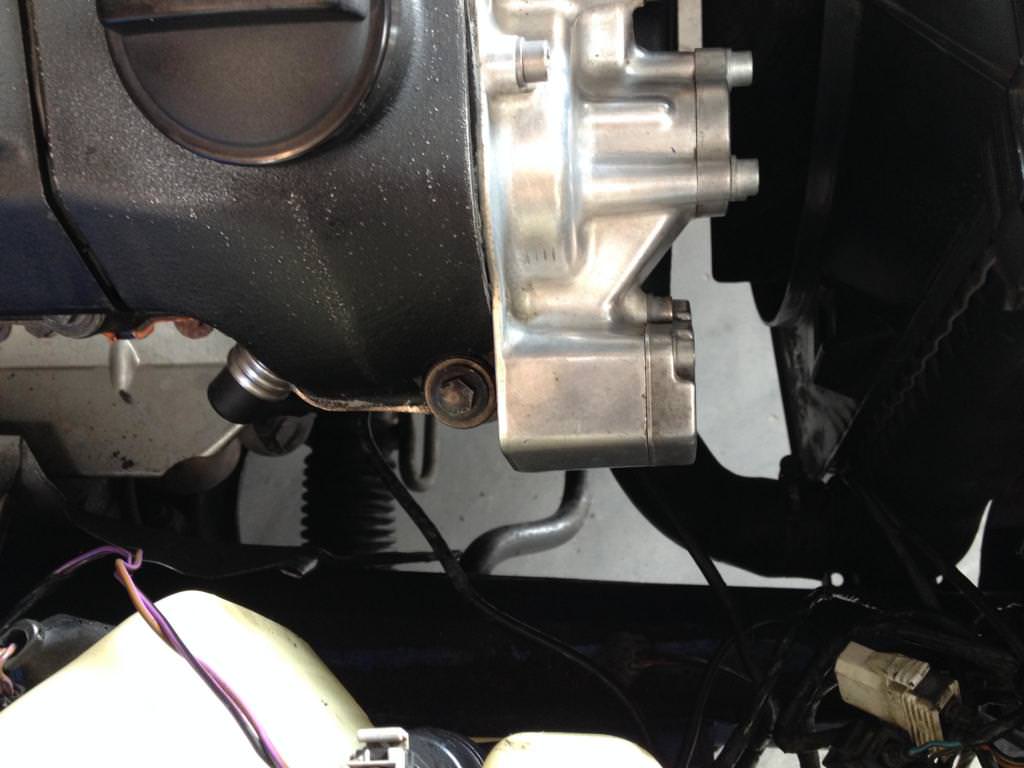

Donc j'ai remis les mains dans le moteur pour changer le radiateur d'eau et huile. Et en même temps pour virer le système de climatisation et la mise ne place d'un clapet d'huile vendu par Tony.
Pensez vous que je devrais faire une vidange complète? Car l'huile est monté a 140° ou elle doit encore être bonne (140° pendant 2 minutes max puis j'ai levé le pieds pour redescendre à 120°).
De plus la pompe a air étant sortie, que dois je faire de ce tuyau ? juste le boucher?

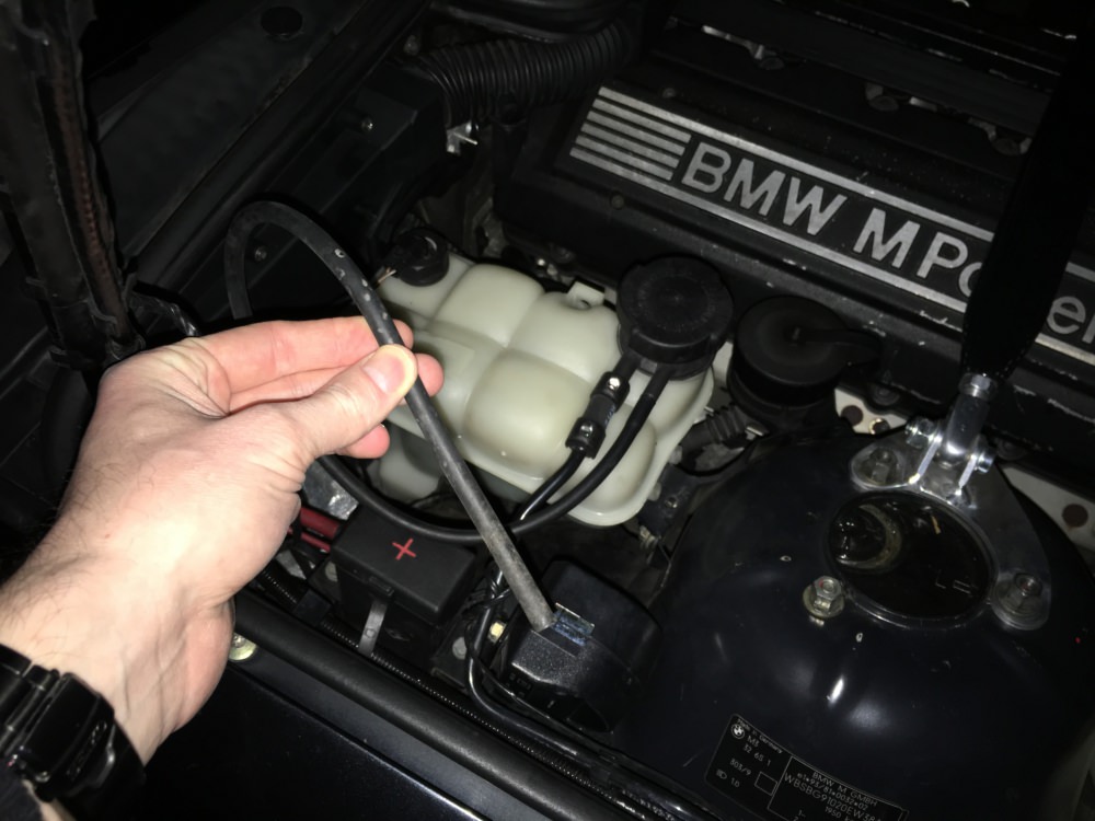

Tu vire le tuyau direct sous la culasse et tu bouche avec la plaque 11721402416
Pense à boucher le petit tuyau de dépression qui va sur ta soupape d'arrêt (grise sur ta dernière photo)
Si tu veux pas que ton radiateur d'eau gonfle, il ne faut pas serrer complètement le bouchon du vase d'expansion. Je crois qu'il faut serrer a font et desserrer un demi tour, un truc comme ça. :nickel8:
Ok merci du conseil.
Sais tu ou je peux acheter ce cache?
Et pour le bouchon j'ai commandé un nouveau radaiteur d'eau avec un nouveau bouchon. L'ancien est peut etre trop vieux et n'est plus calibré 2 bar. Ou je l'ai peut etre trop serré comme tu penses.

Chez BMW.

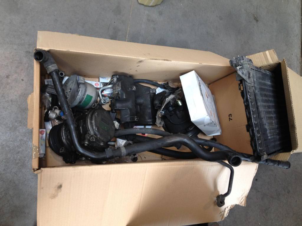

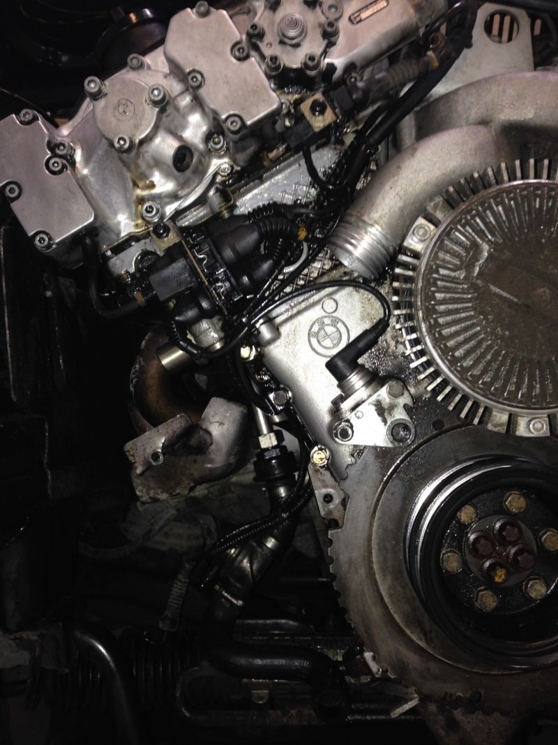

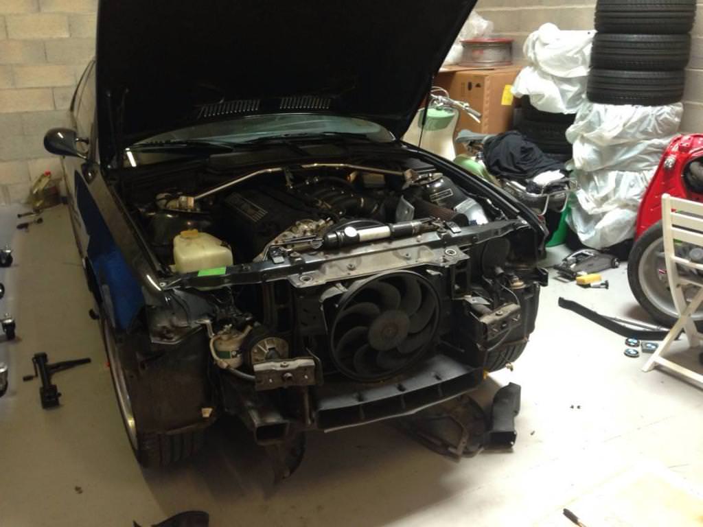

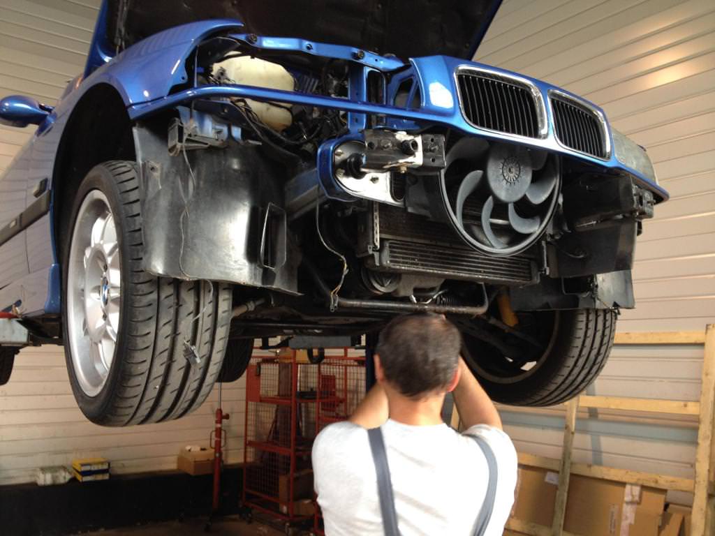

Bonjour,
j'ai sorti la climatisation et la pompe à air , on a bouché avec un cylindre métallique collier
au cas ou le clapet anti retour sois faible depuis le temps.(27kg de gagnés)
On a fait de même pour la petite durite tressée en plus de déconnecter la broche
sous l'admission.
Je n'ai pas mis la plaque pour boucher sous le collecteur ( trop long à faire ).
On a gardé le ventilo fixé en plus avec silentbloc en haut , interrupteur dans l'habitacle .
La voiture respire mieux et chauffe moins en huile 10° de moins en ville avec le ventilo grande vitesse.
Ca fait du vide dessous.

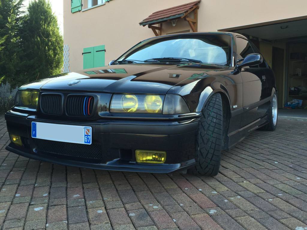

Bonjour à tous,
Je vais mettre à jour les changements réalisés sur ma M3, qui depuis juin 2014 a bien changé.
Initialement elle devait être vider et transformer en pistarde. Mais finalement au fils des modifications et du temps je trouvais cette fin trop radicale.
Aujourd'hui elle est presque fini. Esthétiquement elle reste d'origine, mais avec des modifications pour actualiser son châssis et permettant de faire occasionnellement du circuit. Et surtout un plaisir au quotidien avec ce fabuleux bolide comme dirait mon fils!!!! un vrai look de youngtimer !!!
Alors pour les changements sur la voitures, voila un très bon résumé en image.

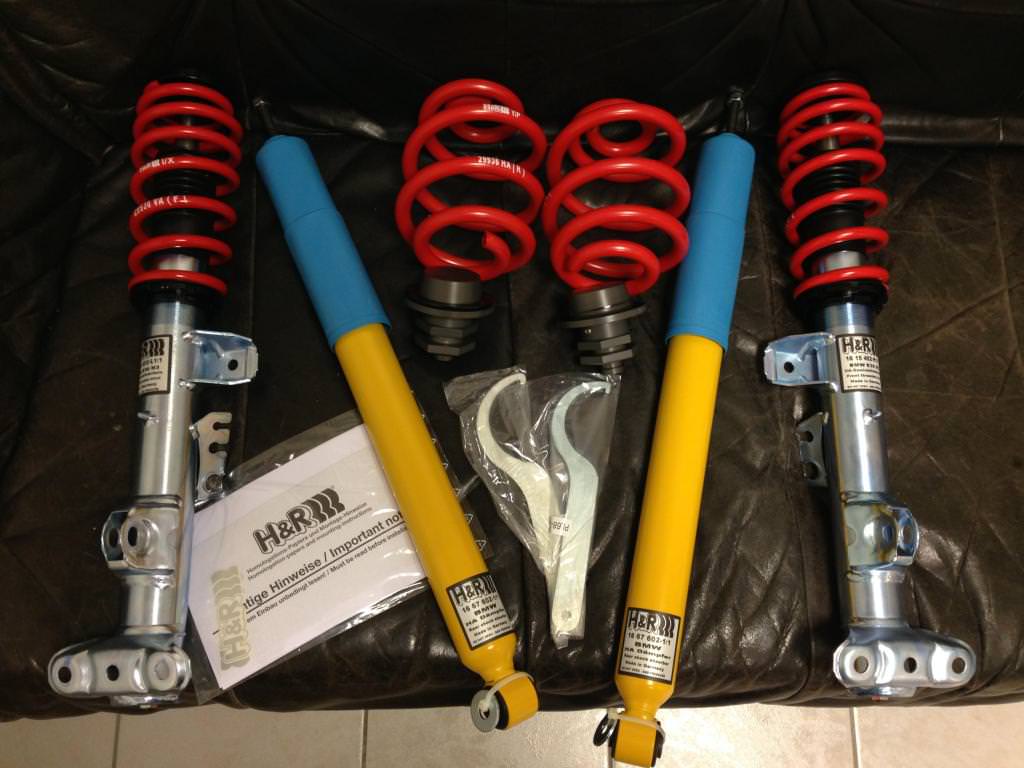

Changement des suspattes par des B14 de chez H&R.
post-12849-0-56663900-1425938178_thumb.j

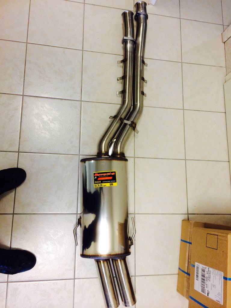

Pour le son un bon SS Race.

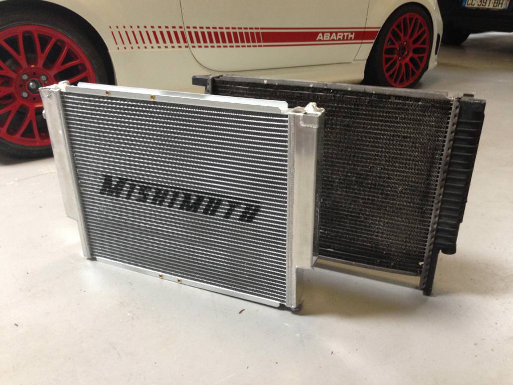

Changement du radiateur à eau par un full alu.

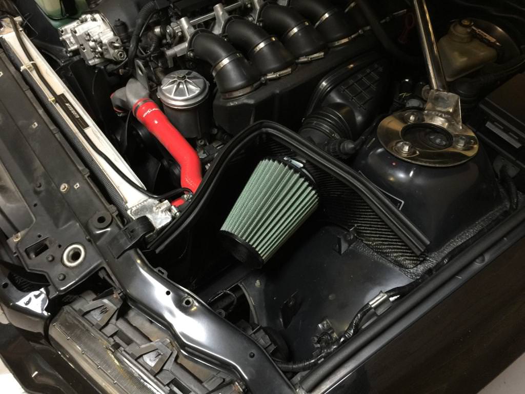

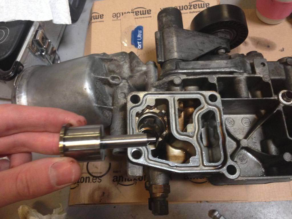

Mise en place du clapet d'huile.
post-12849-0-65305800-1425934854_thumb.j

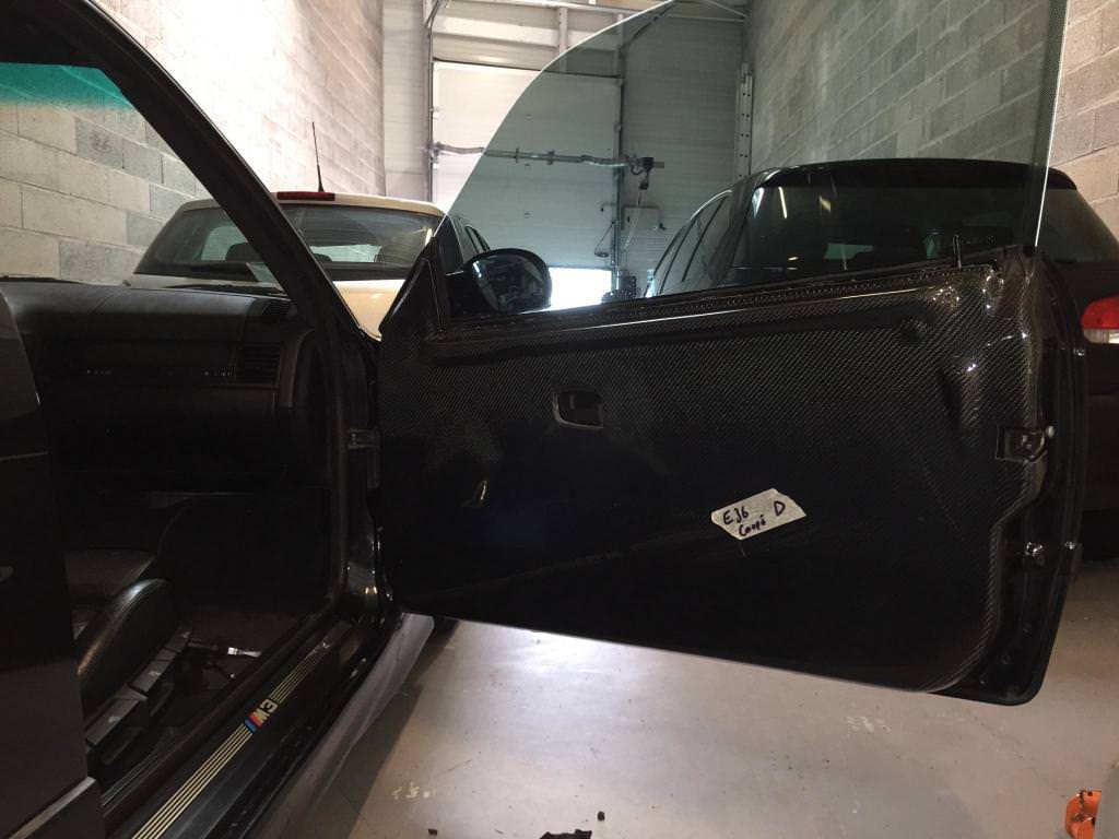

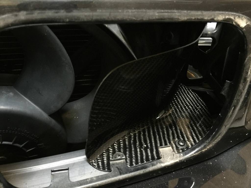

J'ai tenté de mettre en place les panneaux des portes en carbone, sans succès.
post-12849-0-08318000-1425935063_thumb.j

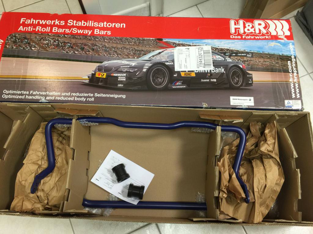

Changement de la Barre Anti Roulis par les H&R.
post-12849-0-00966000-1425935224_thumb.j

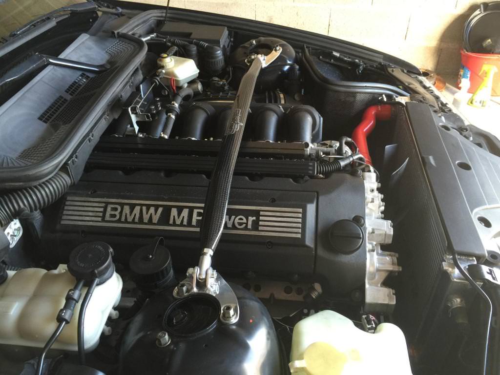

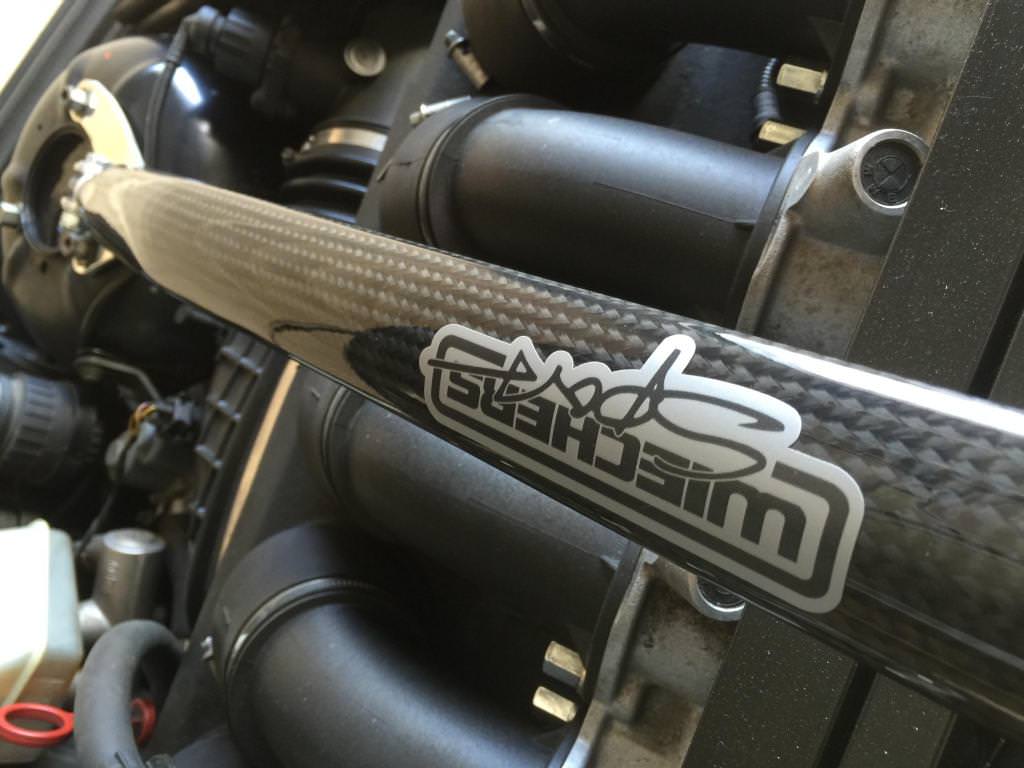

Une très belle barre anti rapprochement carbone.
post-12849-0-20623900-1425936544_thumb.j
post-12849-0-10110900-1425936560_thumb.j

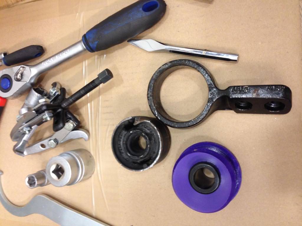

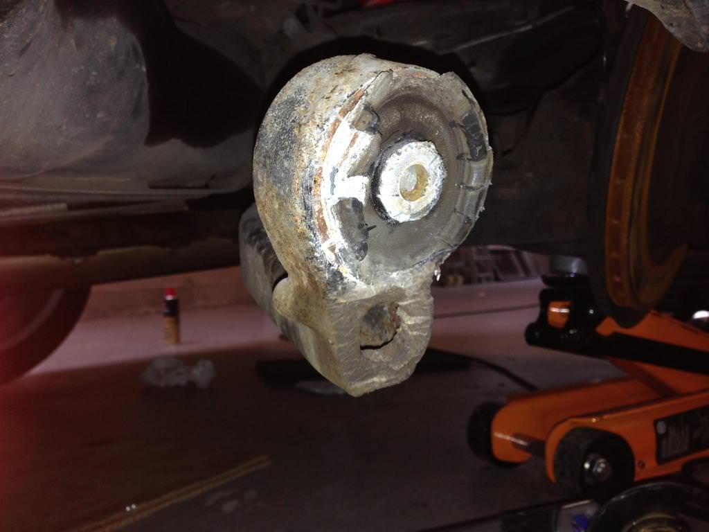

Changement de SB avant et arriere. POur un voiture de 180000kms ces SB etaient encore pas trop mal.
post-12849-0-74735900-1425935908_thumb.j
post-12849-0-97284400-1425935950_thumb.j
post-12849-0-29136200-1425936035_thumb.j

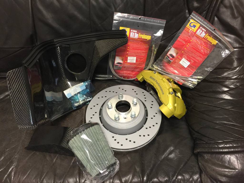

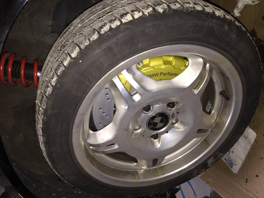

Je suis passé au kit gros frein vendu par Fast Electrik, avec les durit avia avant/arrière. Et du RBF 660 pour le liquide.
Et KAD by Fast Electrik aussi.

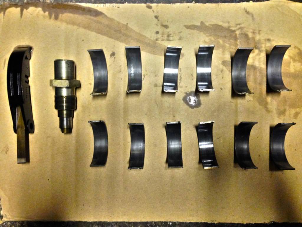

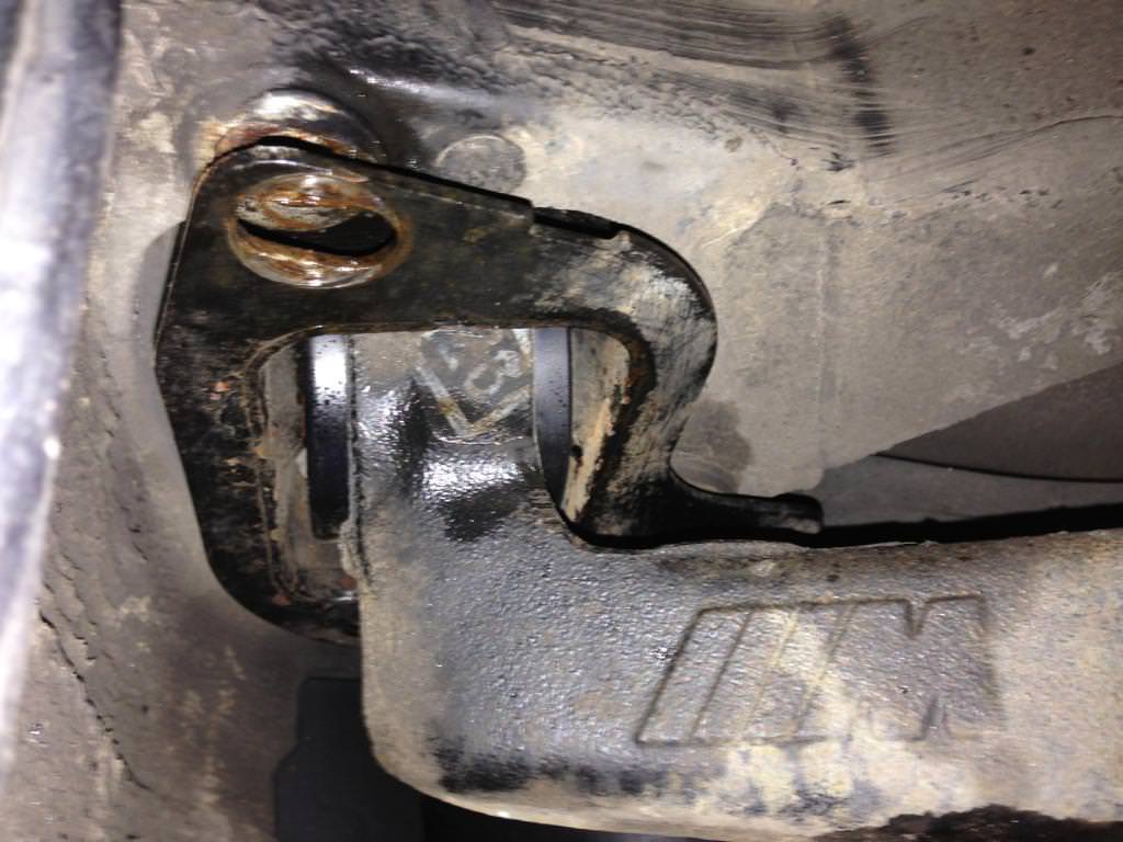

Et bien entendu changement des coussinets de bielle, changement des joints du pont et vidange de ce dernier avec celui de la boite de vitesse. Changement des lambdas et capteur papillons.

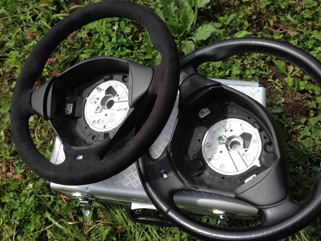

Modification du volant par un alcantara jante élargie.
post-12849-0-78292900-1425935743_thumb.j

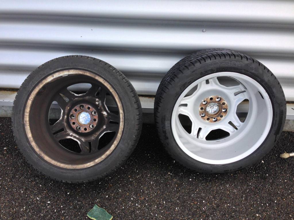

Gros nettoyage des jantes !!
post-12849-0-44296800-1425936141_thumb.j

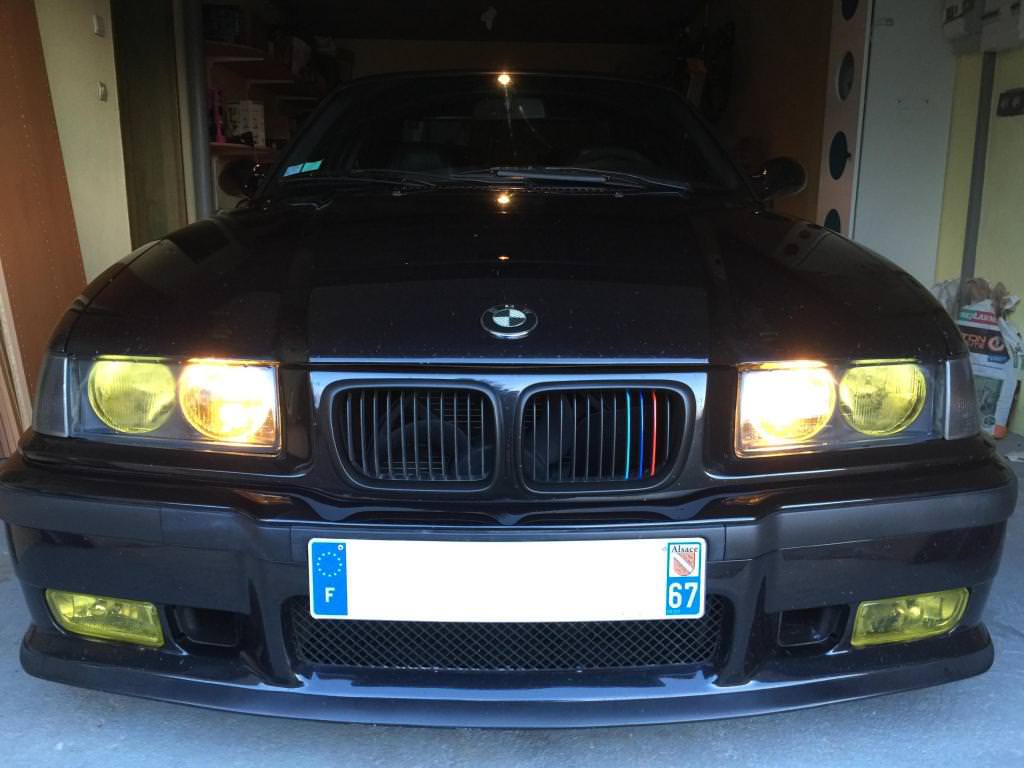

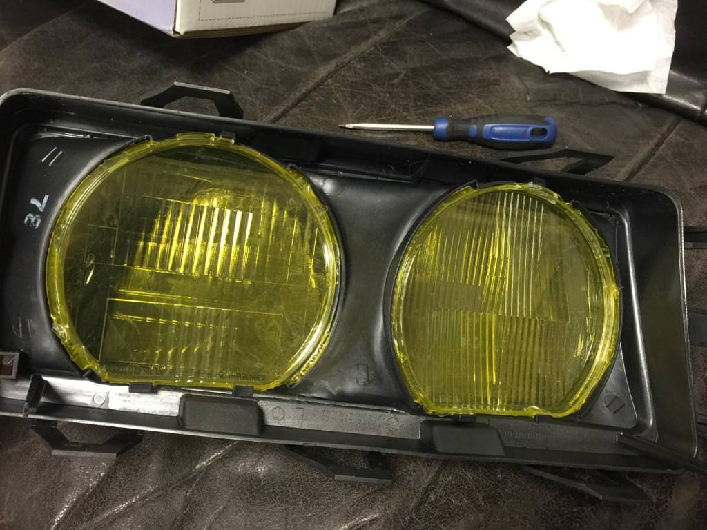

Un petit look vintage. Avec calandre noir et feux jaunes.
post-12849-0-32431900-1425936204_thumb.j
post-12849-0-47728200-1425936604_thumb.j

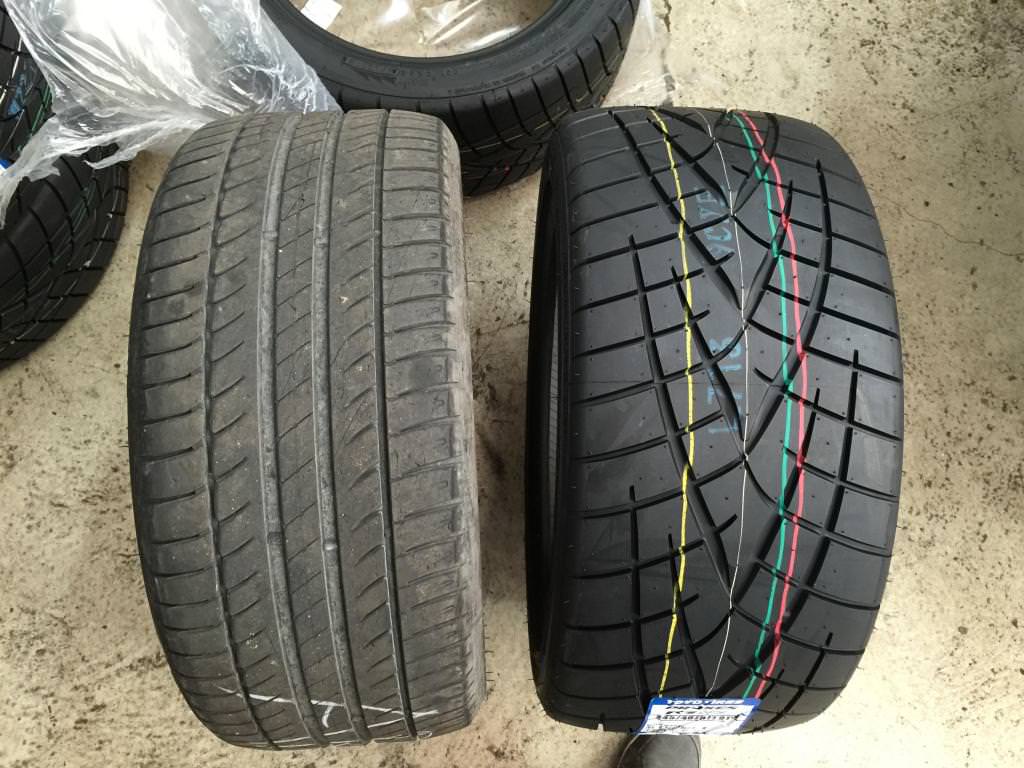

Et pour finir changement de pneus pour des toyo R1R.

Superbe ! Tu n'as pas chômer didont !  :nickel8:  La barre anti rapprochement tu la eu ou ?

Pour nettoyer les jantes, il y en a pas mal, mais je ne peux que vous conseiller l'excellent Alchimy P7 (en plus c'est français) ! Il n'y a pour moi, pas plus performant !
Après il existe encore des décontaminants ferreux comme l'iron X, mais c'est pour pousser le vice encore plus loin !
comment_697023
Pour les jantes : Whee Brightener de Meguiar's
Très très efficace. Y'a pas de jantes qui ai résisté à ce traitement :)
