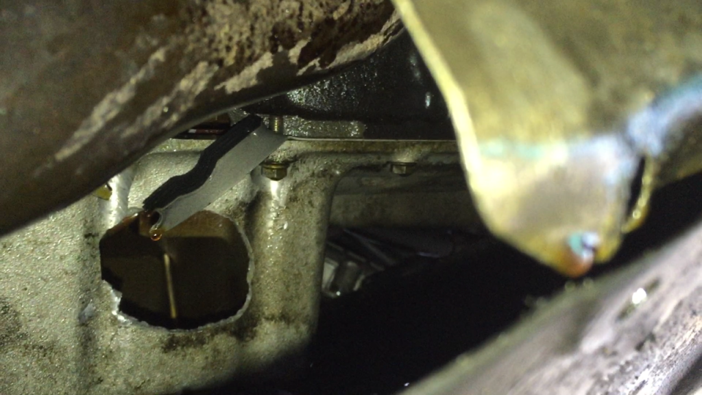

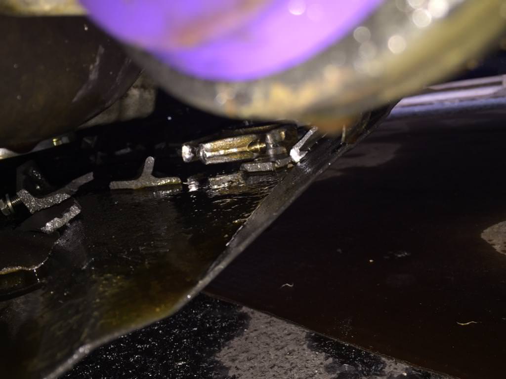

Bonsoir à tous,
Je vous poste une photo de ce que j'ai pu voir.

Avez vous une piste sur ce qu'il s'est passé?
L'huile avait à peine 50kms. Pas de ralentie instable. Pas de bruits particuliers.
Avez vous connaissance de problèmes de bielles qui se cassent? Ou une pompe a huile défectueuse?
Ou c'est un problème de coussinet?

Oh put***n le chantier! :shock:
Pas bon du tout là.......
D'après le chapeau de bielle qu'on vois, le coussinet n'a pas l'air d'avoir tourné, je dirais plutôt vis de bielle cassé mais de toute façon, t'est bon pour un moteur d'occase là.
Le haut moteur doit être bon si rien est passé dans la chaine et que le piston n'ai pas fait trop mal aux soupapes...
Bon courage pour la suite en tout cas.
La *****rde
Tu avais pourtant bien remplacé tes vis aussi?
Bon courage...

Un vis peut casser sous quelle contrainte? Trop serré ou pas suffisamment?
Oui je suis entrain de chercher un moteur d'occasion pour le remplacement du mien.
La *****rde
Bon courage...
Oui Vis ARP mis en place pourtant.
:) Nyrio :)
:shock: :shock: :shock:
Trop d'huile?
Une vis trop serrée Casse. Une vis pas assez serrée se desserre (et tes coussinets auraient tournés)
Trop d'huile?
Non, j'ai vérifié par 2 fois, juste apres le remplissage en ayant fait tourner le moteur. Puis 10 kilomètres plus tard
Vis trop serrée du coup le vilebrequin doit être marqué non?
Je vais faire une analyse d'huile sur l'huile de vidange. Je vais bien voir s'il y a des symptôme pendant le rodage de ma casse.
:) Nyrio :)

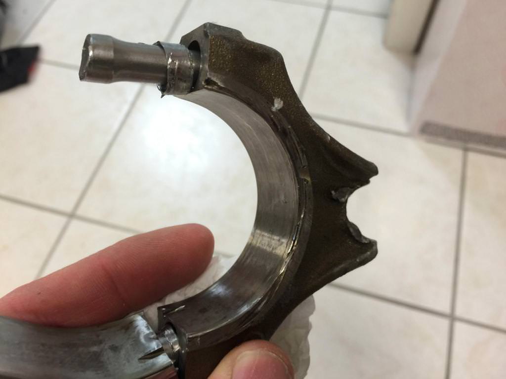

Là je ne sais pas trop, mais je dirais que pas forcément. tu peux avoir une vis trop serré donc sous tension, l'autre serrée "normalement" et donc la pression sur le villebrequin n'est pas plus importante que ça. Par contre, ta vis est sous contrainte (et en plus ta bielle est serrée de biais, ce qui crée un couple dans ta vis trop serrée) C'est une hypothèse.
tu as une photo de la vis ? car arp ça casse pas ça s'étire, donc si elle a cassé ça vient d'une autre cause en amont, elle ne peut etre à la source du problème.
par contre je testerais la pompe à huile à ta place si tu dois la remonter car c'est peut-être elle qui t'a fait défaut.

Dommage pour la casse  :twisted: Je rejoins les autres, prend directement un autre moteur d'occasion .. et vend les pièces en bonne état de ton moteur pour récupérer de l'argent.
Par contre, je suis étonné pour les tes vis de bielles. Elles ont été serrées à la clé dynamométrique au couple prescrit je suppose ? En plusieurs passes, suivit par clé angulaire ?

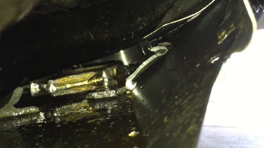

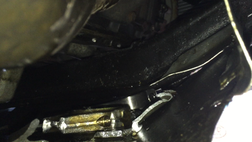

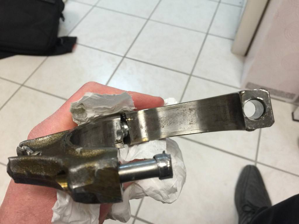

Bonjour a tous,
J'ai 2 nouvelles photos de la casse.
post-12849-0-57928700-1427795905_thumb.j
post-12849-0-82980700-1427795936_thumb.j
Il y a des traces sur le chapeau de bielle. je n'ai touche a rien d'autre.
Je dois le 13 avril procéder au démontage du moteur pour voir dedans.
:) Nyrio :)

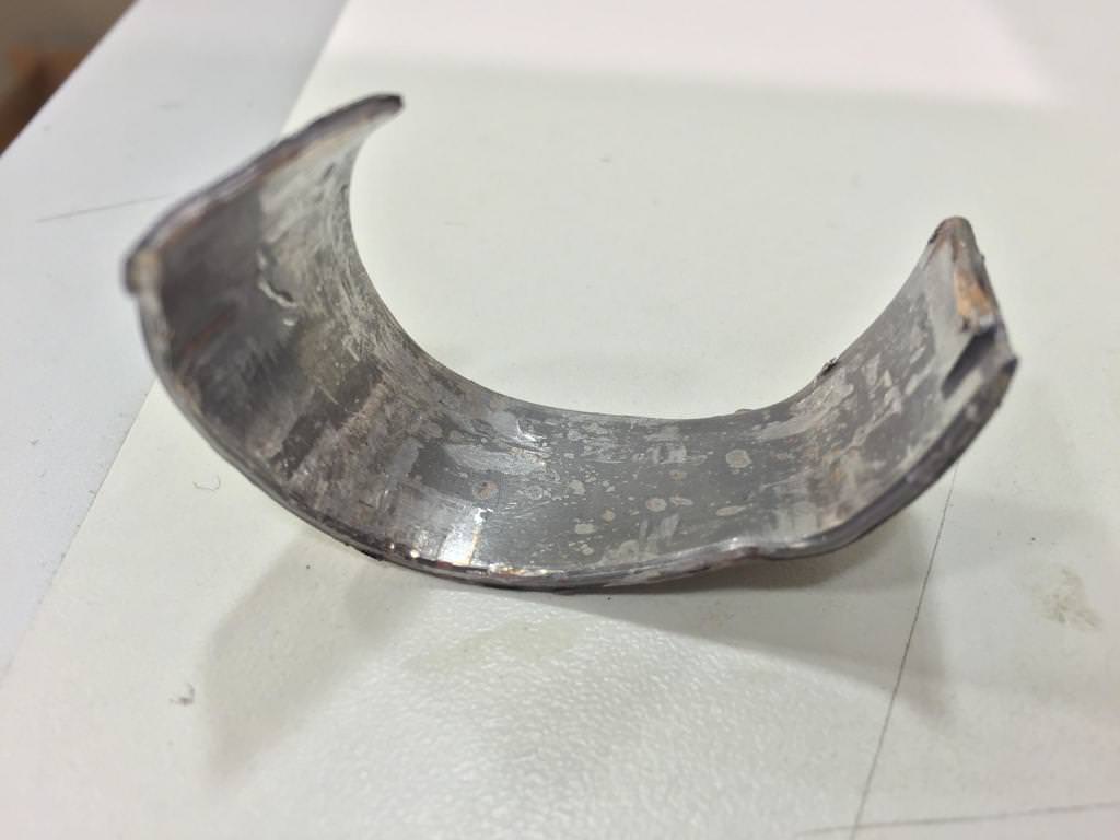

En regardant de plus près dans le trou du carter, j'ai trouvé un coussinet.
Haut ou bas je sais pas.
Mais voici a quoi il ressemble.
Que pensez vous des traces d'usure ronde? Sur l'une on voir la couche de cuivre.
post-12849-0-79604200-1427966217_thumb.j
:-x Nyrio :-x
