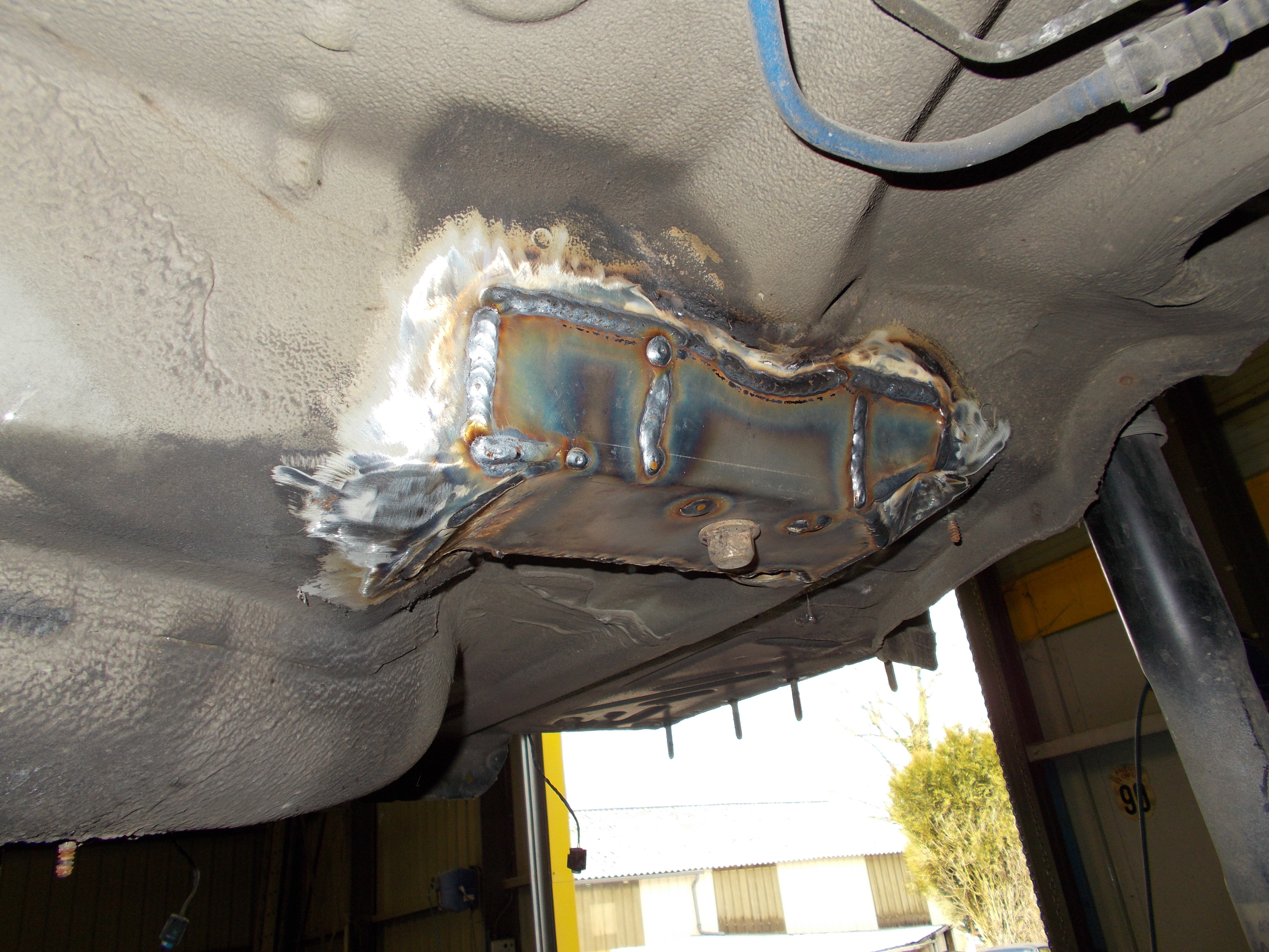

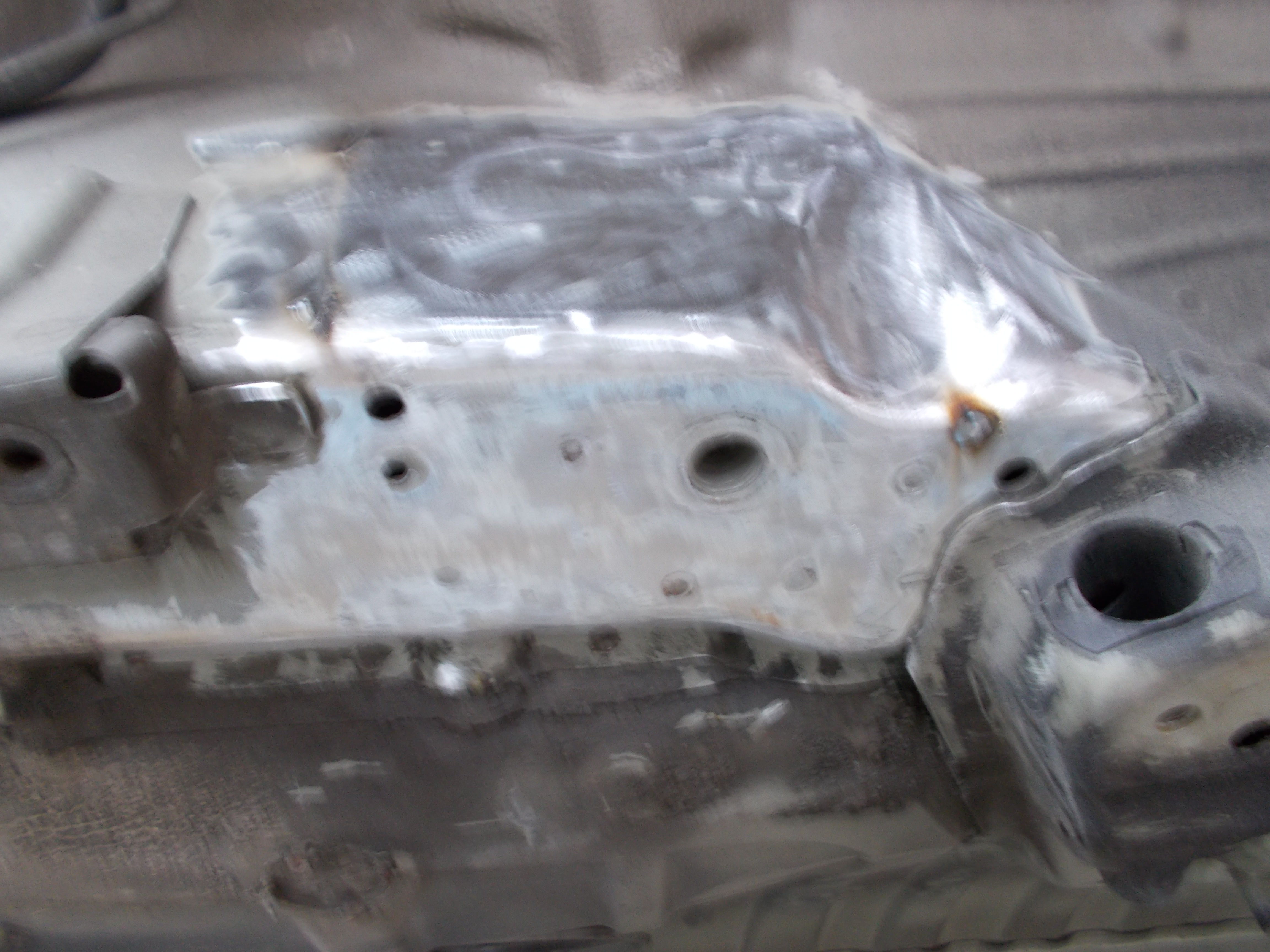

Voici les photos du renforcement du châssis.
Au passage, comme tout était démonté, j'ai fait remplacer:
  • les ressorts et les platines de ressort
  • les amortisseurs arrières
  • les silent blocs du pont (nez de pont et oreilles)
  • les silent blocs du berceau (origine)
  • les paliers de barre stabilisatrice
  • les flexibles de frein (avia)
  • le palier intermédiaire d'arbre de transmission
  • les silent blocs moteur et boite
J'en ai aussi profité pour faire la "révision" avec la vidange, etc., et le remplacement d'une vitre de phare avant.
Description :
Au démontage et décapage, il n'y avait aucune fissure à constater.
Le carrossier a soudé des plaques d'acier 25CD4S de 2mm prédécoupées au laser.
Puis traitement corps creux partout, blackson, peinture sous-bassement couleur BMW. Mieux qu'une neuve!
Pour terminer, la géométrie. Elle nécessitera d'être un peu peaufinée. Le gars a un peu trop assagie le comportement à mon goût et le volant n'est plus parfaitement en ligne (un chouilla mais je suis maniaque).

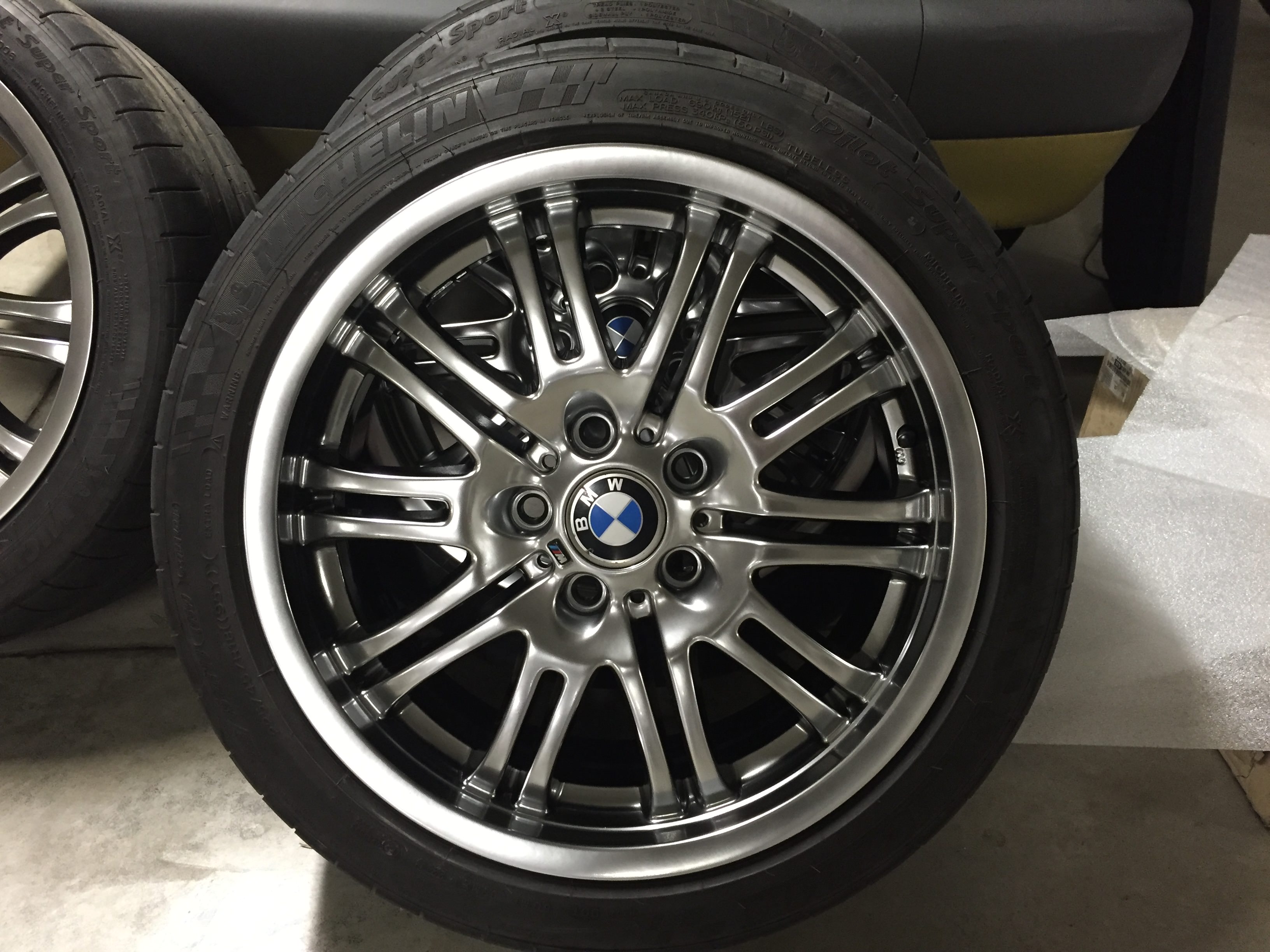

Les jantes refaites comme il se doit :

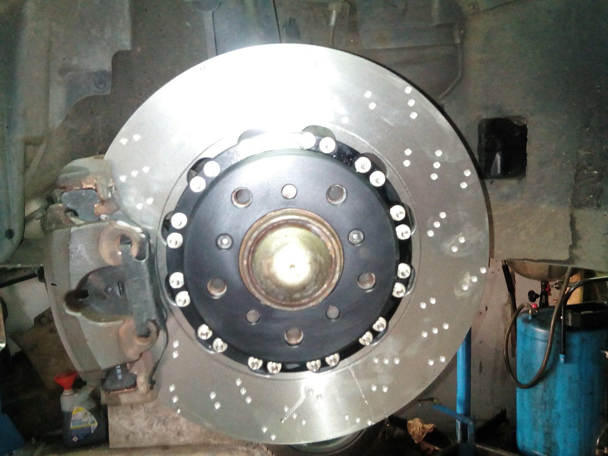

Les freins PFC (pas aussi bien qu'un vrai kit de frein mais mieux que l'origine)

mais dis donc, c'est qu'elle est pas mal cette caisse!!!!!!!!!!
les disques ont l'air super!!!
quel diamètre?

Merci ! C'est vrai qu'elle présente très bien. Si je mettais une annonce en cachant le kilométrage, je pense qu'on lui en donnerait la moitié des 180 000. Et encore je n'ai pas mis de très belles photos.
En plus, j'ai fait de très nombreux frais depuis 2 ans et demi. Une auto vraiment saine, surtout à voir en vrai!
Les disques PFC (328mm je crois de diamètre. Aramis a les même ici) ne sont pas mal pour qui veut garder son auto au plus proche de l'origine (comme moi) mais veulent pouvoir exploiter la puissance et le châssis. Il y a moins de bourdonnements en usage intensif et une endurance illimitée sur route. Néanmoins, si c'était à refaire, je mettrais des étriers de 996 turbo peints en noir avec des disques de CSL OEM. Beaucoup plus sécurisant et agréable à l'usage.

J ai presque ta config de freins que tu souhaites..disques csl, etriers 4 pistons brembo( sauf qu ils viennent d une ttrs au lieu d une porsche)
mais ne t attends à ne plus avoir de bruit. J avais mis des plaquettes pagid S et non rs.. Et ben ça grogne comme l origine.
depuis que je suis passé en Pagid rs, ça grogne plus!! Etonnant, alors que je croyais que cela venait que des disques..
comment_781530
Il y a 1 heure, GEBm3 a dit :
Je sais que ça ne stoppe pas les grognements. Mon père et plusieurs amis ont ce souci sur leur 911. Néanmoins, en utilisation intensive, la sensation de sécurité quand on est au volant et 10x plus forte qu'avec l'origine.
En l'occurrence, le grondement vient encore de tes disques. Grâce à multiplication du nombre de pistons, la pression sur le disque est plus uniforme donc à la longue, moins de micro fissurage, etc.
ben oui, mais comme je de te dis, depuis les pagid RS, plus de grognements..:oui:
