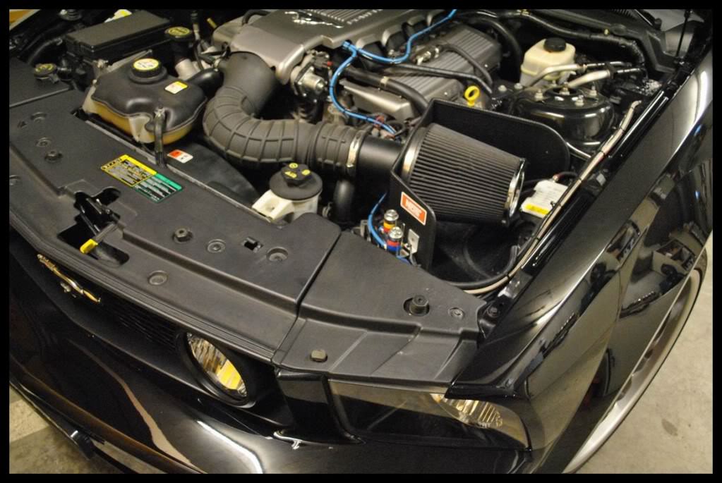

a) Oui, c’est un vrais Kit NOS, et oui, c’est fonctionnel, (mais que sur circuit ou piste fermée) pour ma part, la vanne est plombée, afin d’évités tous problèmes dans un contrôle de police.
8-) Et non la bouteille ne peut pas explosé CAR LE PROTOXIDE D’AXOTE N’EST PAS ENFLAMABLE. IL A BESOIN D’ESSENCE POUR POUVOIR L’ÊTRE. SI SUR UN IMPACT, LA BOUTEILLE S’OUVRE, ELLE SE DEVERSERA EN FAISANT DES BULLES DE GLACE AU CONTACT DE L’AIR.

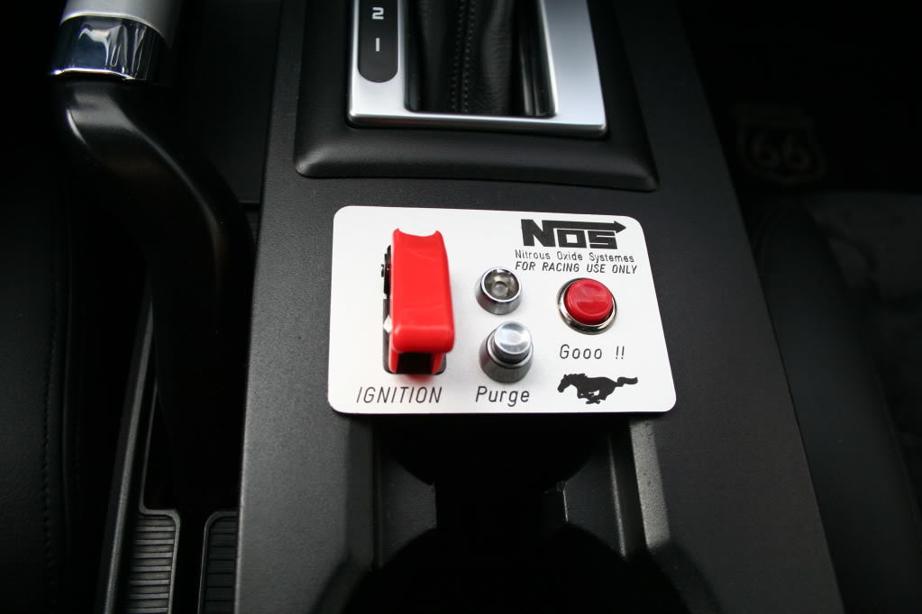

OPTIONS :
1 ) LE PLUS INTÉRESSANT POUR NOS RÉGIONS FROIDE EST SÛREMENT LA COUVERTE CHAUFANTE . ELLE FONCTIONNE SUR LE 12 OU 110 VOLTS ET MAINTIENT LA TEMPÉRATURE DE LA BOUTEILLE A 85 DEGRÉS F. AFIN QUE LA PRESSION SOIT CONSTAMMENT A 950 LBS (PRESSION IDÉALE 900-950 LBS ). LA TEMPÉRATURE SOUVENT FRAÎCHE QUE NOUS AVONS SURTOUT AU PRINTEMPS ET L’AUTOMNE FONT QUE LA PRESSION DESCENT À L’INTÉRIEUR DE LA BOUTEILLE ET LE système NITROUS NE FONCTIONERA PAS OU TRES PEU. EXEMPLE, À 60 DEGRÉS F. LA BOUTEILLE DESCENDRA À 675 LBS. VOUS PERDREZ ALORS BEAUCOUP D’EFFICACITÉ DU système.
2 ) LE CADRAN DE PRESSION DE NITROUS EST ÉGALEMENT TRES INTÉRESSANT AFIN DE TOUJOURS CONNAÎTRE LA CONDITION DE PRESSION DU système.
3) LE SHADOW SWITCH EST UN AUTRE ACCESSOIRE UTILE. IL VOUS PERMETTRA DE PARTIR ET D’ARRÊTER LE système À UN RPM DÉJÀ DÉTERMINÉ. COMME ON LE MENTIONNAIT DANS LA CLINIQUE PRÉCÉDENTE IL EST PRÉFÉRABLE DE PARTIR LE NOS À ENVIRON 3000 RPM ET IL EST OBLIGATOIRE DE NE JAMAIS SE SERVIR DU système LORSQUE LE MOTEUR EST DANS LE REV LIMIT (RPM CUT-OUT). AVEC LE SHADOW SWITCH VOUS POURREZ INSTALLER UN CHIP 3000 RPM POUR LE « ON » ET UN CHIP DE 200 RPM DE MOINS QUE LE REV LIMIT POUR LE « OFF ».
4 ) LE système PROGRESSIF EST PROBABLEMENT LE PLUS INTÉRESSANT DU GROUPE . IL VOUS PERMETTRA D’EXPLOITER ENCORE PLUS DE HP DE NITROUS ET CE SÉCURITAIREMENT. VOUS POUVEZ PROGRAMMER LE système AFIN QU’IL S’ENGAGE À SEULEMENT 10 % ( EXEMPLE 15 HP SUR UN système DE 150 HP) ET DE LUI FAIRE PRENDRE 1 A 10 SECONDES AVANT D’ÊTRE A 100 % DE SA CAPACITÉE MAXIMUM (EX. 150 HP) . VOUS POURREZ DONC UTILISER LE NITROUS DÈS LE DÉPART ET D’AJOUTER PLUS DE HP DE NITROUS ÈTANT DONNÉ QUE CELUI-CI NE S’ENGAGERA QUE QUELQUES SECONDES À 100 %. UN DEUXIÈME système PROGRESSIF EXISTE ÉGALEMENT ET FONCTIONNE AVEC LE LINKAGE DE GAZ (THROTTLE CONTROL) QUI SUIT LA PROGRESSION DE L’OUVERTURE DU CARBURATEUR OU DU THROTTLE BODY (INJECTION).AUSSI POUR CEUX QUI FONCTIONNE AVEC UN système PLUSIEURS ÉTAPES (MULTI-STAGES), IL EXISTE UN CONTRÔLE DE TEMPS (TIME DELAY SWITCHES) POUR EMBARQUER LES ÉTAPES (STAGES) SUIVANTES.
5 ) POUR LES VRAIS MANIAQUES QUI VOUDRAIENT AVOIR DE LA RÉGULARITÉ SUR LE DRAG AVEC UN système NITROUS , CETTE COMPAGNIE FABRIQUE UN système DE VIDE D’AIR (PURGE VALVE) POUR ÊTRE CERTAIN QUIL N``Y A PAS D’AIR DANS LE système OU ENCORE POUR BAISSER LA PRESSION DE LA BOUTEILLE SI CELLE-CI EST PLUS HAUTE QUE 950 LBS PAR JOURNÉE TRES CHAUDE .LE CÔTÉ SPECTACLE DU système PURGE (HABITUELLEMENT À LA BASE DU PARE-BRISE) EST TRES INTÉRESSANT AUSSI.
6 ) POUR UN PETIT LUXE IL Y A AUSSI LE OUVRE-BOUTEILLE ÉLECTRIQUE QUI VOUS EMPÊCHE DE DÉBARQUER DE L’AUTO POUR ALLER OUVRIR LA BOUTEILLE À L’ARRIERE CAR IL EST CONSEILLÉ DE TOUJOURS FERMER LA BOUTEILLE LORSQUE VOUS NE VOUS EN SERVEZ PAS .

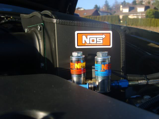

AU DÉPART 2 PRINCIPES DE FONCTIONNEMENT, SOIT LE « DRY » ET LE « WET » système.
« DRY » SYTEME :
CELUI-CI FONCTIONNE AVEC 2 SOLENOIDS DE « NOS ». IL EST UTILISÉ SUR PLUSIEURS MOTEURS À INJECTION ÉLECTRONIQUE LÀ OU LES INJECTEURS SONT CAPABLES DE FOURNIR L’ESSENCE SUPPLÉMENTAIRE REQUISE À L’UTILISATION DU NITROUS. LE PREMIER SOLENOID AURA POUR BUT D’ALLER AUGMENTER LA PRESSION D’ESSENCE ET CE PAR LE RÉGULATEUR DE PRESSION D’ESSENCE D’ORIGINE DE LA VOITURE. LE DEUXIÈME SOLENOID LUI FERA ENTRER LE NITROUS DANS LE MOTEUR. LA COMPAGNIE « NOS » INSTALLE SUR LE « FUEL RAIL » UNE SWITCH QUI ELLE ALIMENTERA LE DEUXIÈME SOLENOID SEULEMENT SI LA PRESSION D’ESSENCE EST ADÉQUATE. C’EST CE QUI REND CE système AUSSI SÉCURITAIRE.
LE « DRY »
système A COMME AVANTAGE QUE VOUS POUVEZ FAIRE ENTRER LE NITROUS LOIN DU THROTTLE BODY, CE QUI AURA COMME EFFET DE REFROIDIR ÉGALEMENT TOUT LE MÉLANGE D’AIR – ESSENCE QUI ENTRERA DANS LE MOTEUR. C’EST DONC LE système IDÉAL POUR LES VOITURES DE RUES POPULAIRES
LE « WET» système:
CELUI-CI FONCTIONNE AVEC UN SOLENOID D’ESSENCE ET UN SOLENOID DE NITROUS. LE SOLENOID D’ESSENCE SERA DONC CONNECTÉ SUR LA LIGNE D’ESSENCE D’ORIGINE DE LA COMPAGNIE. ON PEUT ÉGALEMENT INSTALLER UNE SWITCH SUR CETTE LIGNE POUR TOUJOURS S’ASSURER QUE LA PRESSION D’ESSENCE SOIT ADÉQUATE POUR L`UTILISATION DU NITROUS. L’ENTRÉE COMBINÉE DE L’ESSENCE ET DU NITROUS DEVRA SE FAIRE LE PLUS PRÈS DES VALVES POSSIBLES POUR ÉVITER LES PROBLEMES DE « BACK FIRE ». IL SERA DONC IDÉAL À CE MOMENT D’ESSAYER DE REFROIDIR LE PLUS POSSIBLE L’AIR QUI ENTRERA AU MOTEUR. CE système (WET) SERA UTILISÉ SUR LES MOTEURS INJECTIONS DONC LES INJECTEURS NE PEUVENT PAS FOURNIR L’ESSENCE SUPPLÉMENTAIRE REQUISE PAR LE KIT DE NITROUS. IL EST ÉGALEMENT UTILISÉ DANS TOUS LES KITS DE TRES HAUTE PERFORMANCE ET ÉGALEMENT SUR LES MOTEURS À CARBURATEUR. TOUS LES VOITURES DE COMPÉTITION QUE VOUS VOYEZ QUI FONCTIONNE AVEC DE TRES GROS KIT DE « NOS » (JUSQU’À 1000 HP DE NITROUS) FONCTIONNE AVEC LE WET système. CERTAINS DE CES KITS FONCTIONNENT AVEC 8 SOLENOIDS DONC 4 DE NITROUS ET 4 D’ESSENCE. LES WET système SONT DIVISÉS EN DEUX. LE PREMIER FONCTIONNE AVEC UNE « PLATE » QUI VA ENTRE LE CARBURATEUR ET L’INTAKE MANIFOLD. LE DEUXIÈME LUI FONCTIONNE AVEC UN « FOGGER » SUR CHAQUE CYLINDRES. N’OUBLIEZ PAS QU’AVEC UN système DE NITROUS AVEC PLUS DE HP QUE CELUI DE BASE , IL EST OBLIGATOIRE D’AVOIR UN CONTROL DE TIMING AFIN D’ÉVITER DES PROBLEMES DE PRÉIGNITION QUI RÉSULTERONT AVEC UN PISTON OU UNE VALVE FONDU CAUSÉ PAR UNE MIXTURE TROP PAUVRE OU UN TIMING TROP ÉLEVÉ . LA RÈGLE DIT QU’IL FAUT ENLEVER 2 DEGRÉS DE TIMING PAR 50 HP SUPPLÉMENTAIRE AU KIT DE BASE . LE DÉBIT DE LA POMPE À ESSENCE DEVRA AUSSI RENCONTRER LES NORMES EXIGÉES PAR LE KIT DE NITROUS. UNE POMPE À ESSENCE PERD LA MOITIÉ DE SON EFFICACITÉ A CAUSE DU « G FORCE » CAUSÉ PAR L’ACCÉLÉRATION DU VÉHICULE. IL NE FAUT PAS OUBLIER DE CALCULER CE PHÉNOMÈNE LORSQU’ON CHOISI LE DÉBIT DE LA POMPE À ESSENCE.
