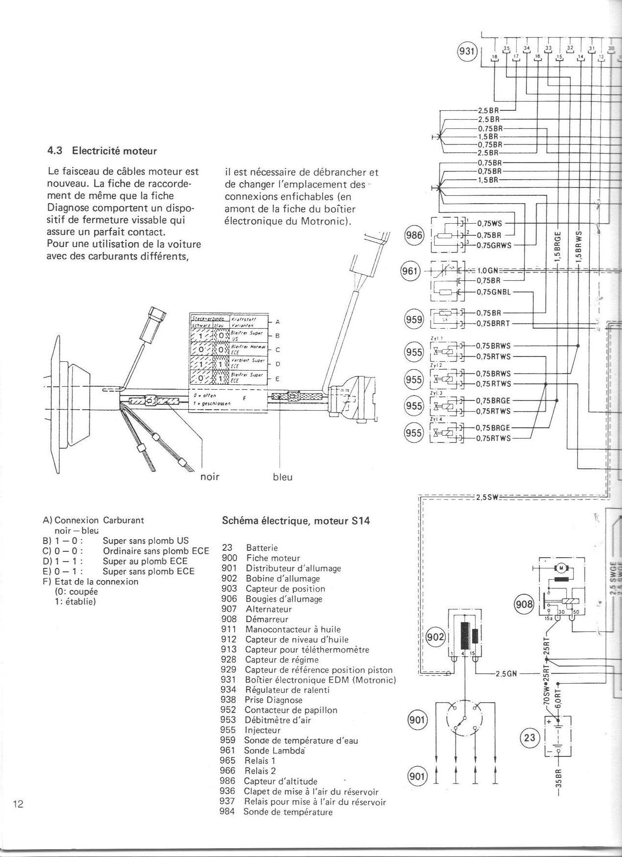

On t'a fait la synchronisation des papillons ?
Je pense que le garagiste qui t'a changé le calculateur a vérifié ça, mais le branchement des fiches de réglages de la qualité du carburant (SP95/SP98) est-il correct ?

La synchro des papillons justement.
Pour le réglage SP95 ou SP98, il faut intervertir les petites fiches noires à côté du Motronic.

Merci pour toutes ces infos. Je vais contrôler de prés le brochage SP95/98.

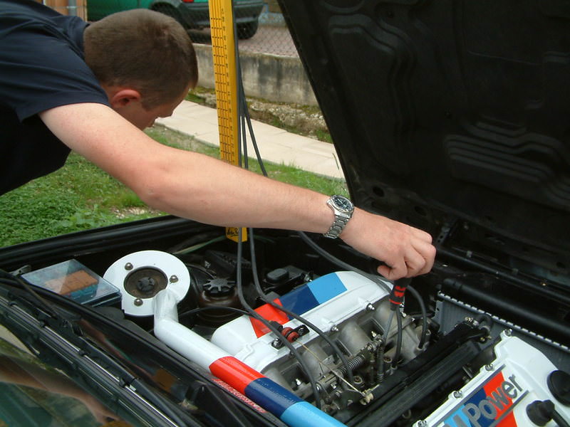

Je ne suis pas 100% sûr de mon affirmation, je préfère le dire avec précaution, mais il me semble que tu as juste. Les vis permettent le passage d'air minimum pour le ralenti.
J'hésite à me prendre l'outil pour le faire moi-même ou le faire chez un pro. http://www.carbtune.com/
Se branche comme ça (photo de Stéphane) :

Je connaissais ce genre d'appareil: ça mesure la dépression en fait.  A l'époque j'avais une Samba Rallye, et mon mécanicien avait un appareil dans ce genre au mercure pour régler les 2 carburtateurs double corps.
Sur nos M3, en effet, ça doit se brancher comme sur la photo. Mais une fois branché , où agir ? quels réglages rechercher ? etc....
